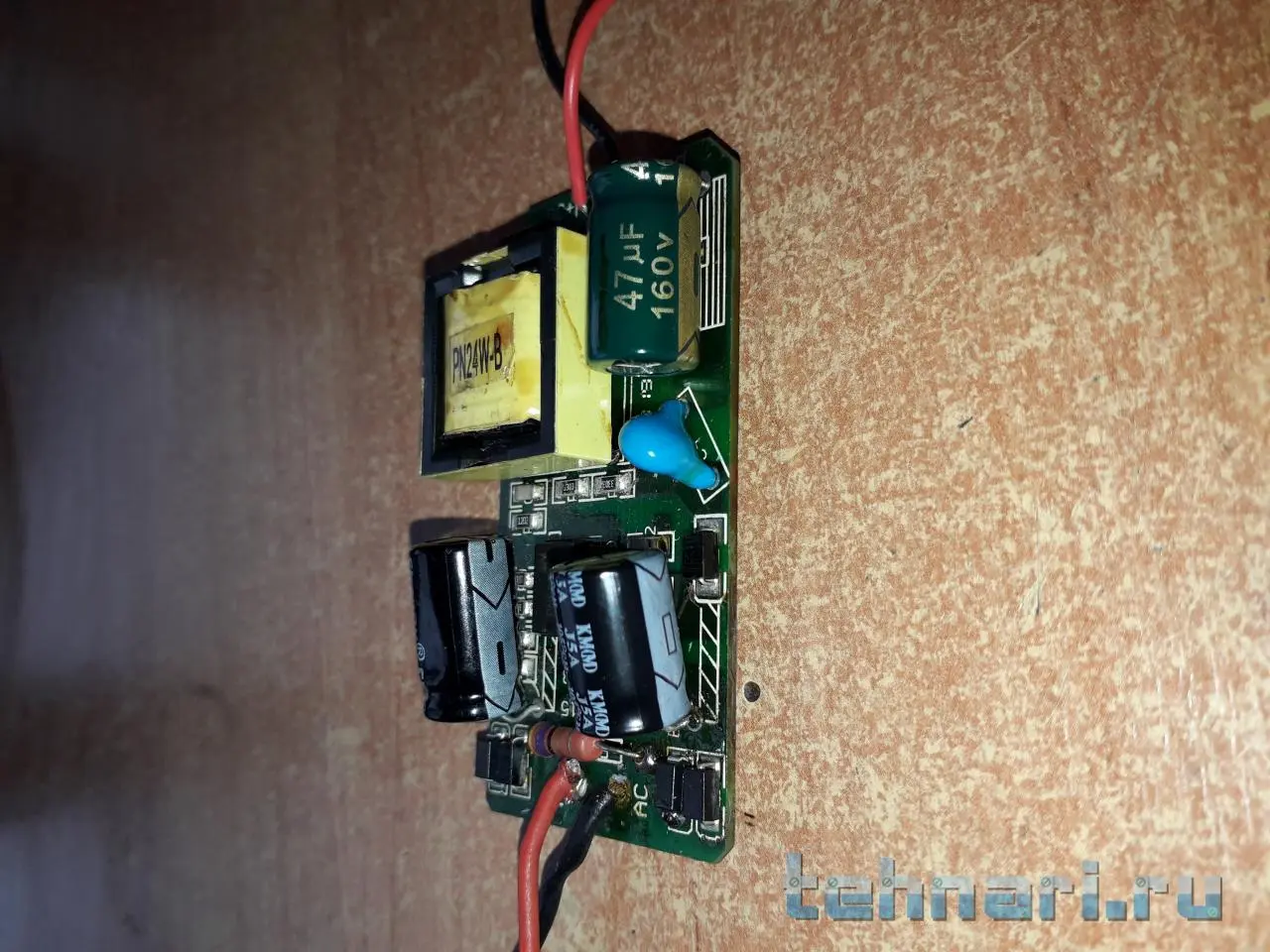

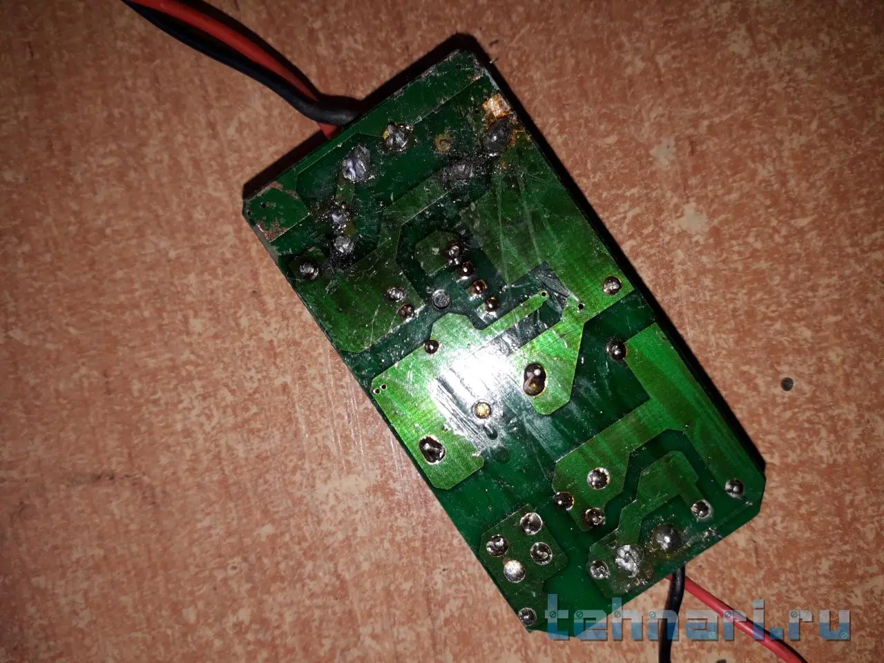

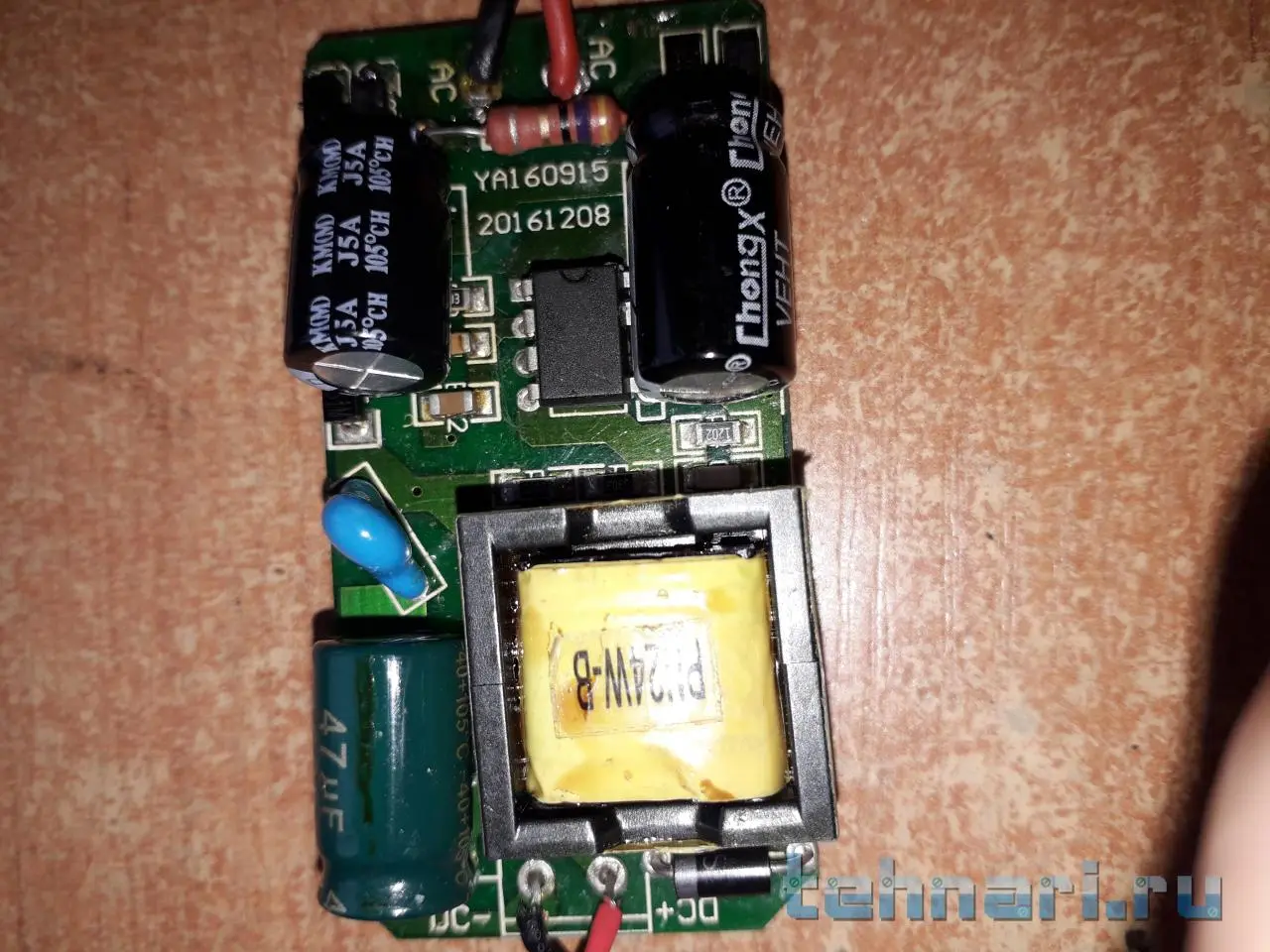

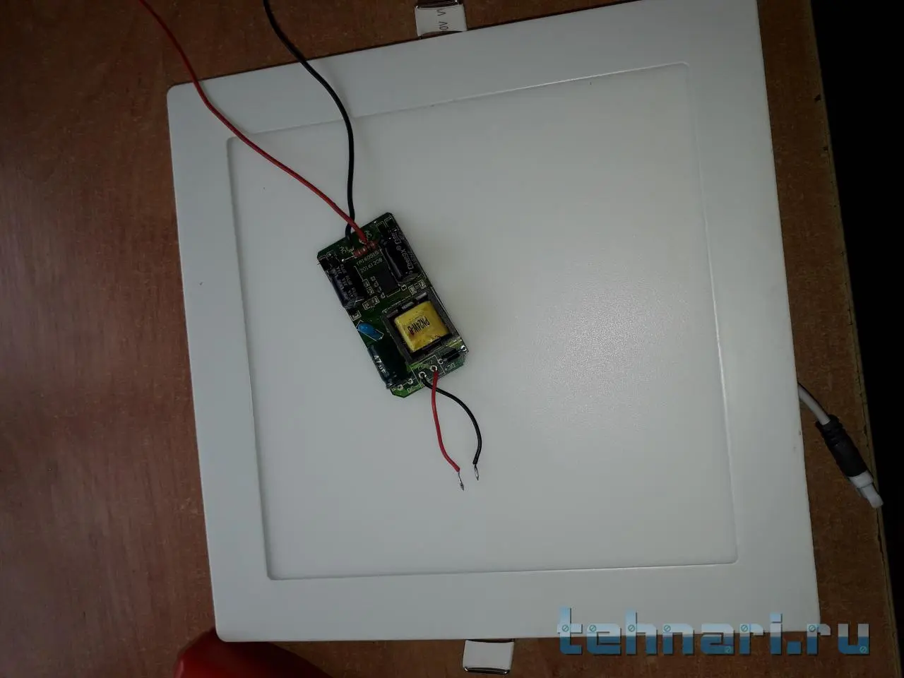

Перестал работать светодиодный светильник 80-95V, разобрал его, светодиодная лента исправна пробовал с другим драйвером, вышли из строя диодный мост 2 диода m7 заменил их, заменил один всдутый входной конденсатор 400v 10uf, теперь на выходе напряжение показывает 107V а лента не светит помогите разобраться, микросхема pn8327
