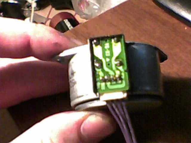

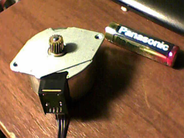

1. Сколько V он хочит?
2. Как его подсоеденить?
Сбоку написано
MSCS048N59 7301

похож на шаговый
вытянут с принтера ?)
для сверлилки неподойдёт - если шаговый
Из Факса вроде.
Мне для робота. :tehnari_ru_203:

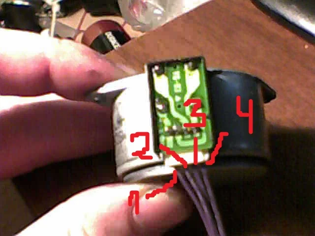

Попробовал батарейкой на 1.5в и 9в
1+
2-
дёргается влево
3+
4-
дёргается вправо

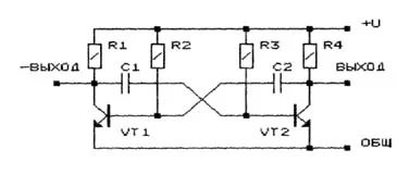

Да шаговый двигатель, чтоб его запустить нужно делать генератор импульсов.
Типа такова.
Релаксационный генератор - симметричный мультивибратор на двух транзисторах [6]. Напряжение питания +U зависит от решаемой задачи и может составлять единицы - десятки вольт. Изменить полярность питающего напряжения можно, применяя транзисторы p-n-p. При R2 = R3 = R, C1 = C2 = C период следования импульсов на контактах "Выход" и "-Выход" равен 1.4 R C, а скважность (отношение длительности импульса к периоду следования импульсов) близка к 0.5 (длительность импульса равна длительности паузы). Сопротивление резисторов R1, R4 определяет нагрузочную способность генератора и может изменяться в широких пределах (десятки ом - десятки килоом). Сигналы на выходах "Выход" и "-Выход" находятся практически в противофазе. Скважность импульсов можно изменять, меняя соотношение R2 : R3 или C1 : C2.
