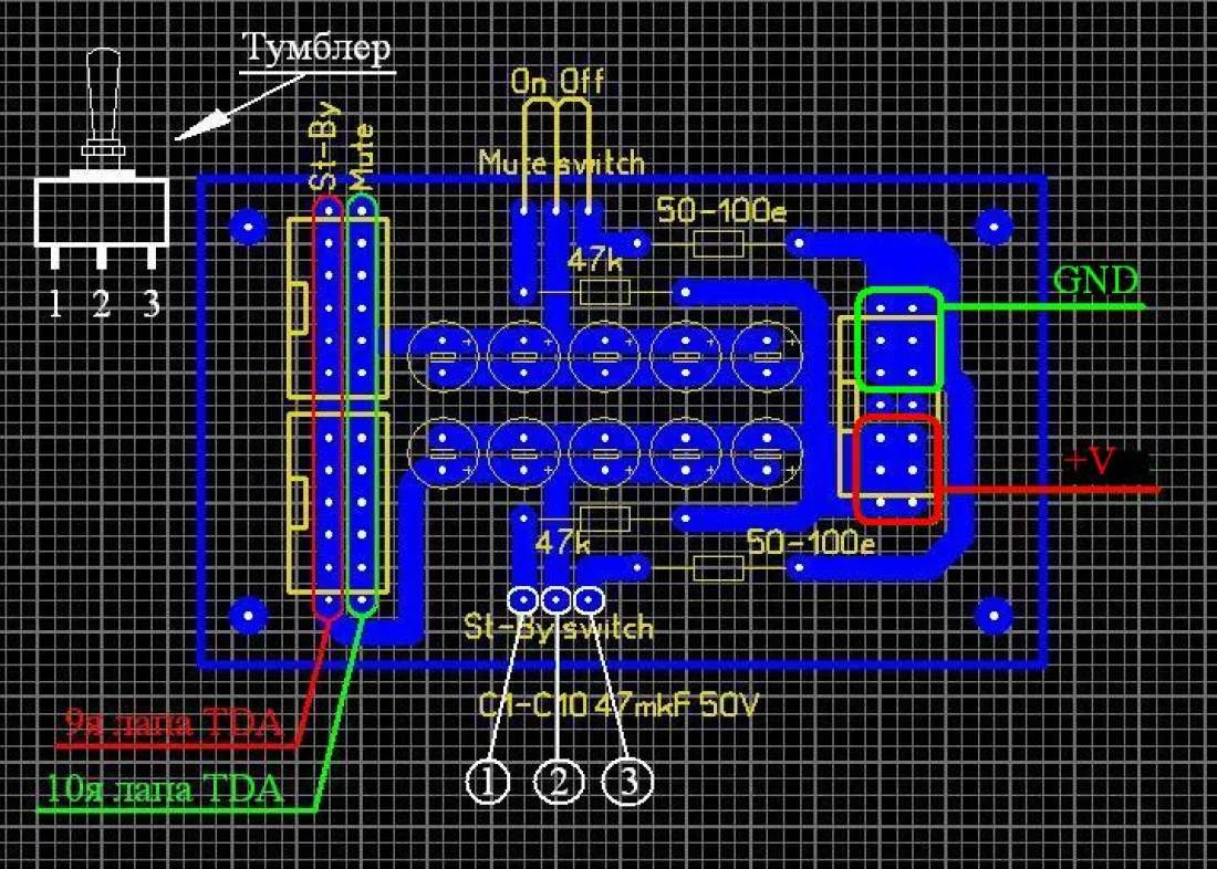

Здравствуйте давно что то меня не было на форуме т.к учеба,экзамены,каникулы,переход в другой колледж итп. но сейчас не об этом ровно 3 дня назад заказал чтоб вытравили плату для тда 7294 (у меня к сожалению нет лазерного принтера ток струйный) ну так воот сегодня я забрал ее (заплатил 1500тг.) принес домой смотрю на нее и не могу разобраться !!!??? сначала не мог разобраться куда идут 10 и 11 контакты МС потом оказалось что они идут на некий блок mute st-by . далее я посмотрел на плату задумался что-то мало деталей на нем ?! ну и собственно вопрос что за блок и будет ли он без него работать помогите правильно собрать!:tehnari_ru_837: !!!Файлы прилагаются!!!

Mute-St-By - это переключатели. Можно просто подать на эти выводы плюс питания
не подскажете сколько вольт ? и прямо на 10 и 9 без резисторов и прочего?? заранее благодарен!
Просто перемкни с + питания.

получается 4 электролитических конденсатора, резисторы 3шт,2 кондера неполярных. и сама МС
С отверстиями совпадают?
разумеется
Тогда можно и собирать! Как говорится: "В перед, и с песними!"
со всем разобрался оказывается не хватало вот этого модуля он был там раздельным((
