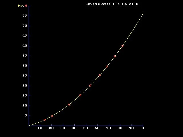

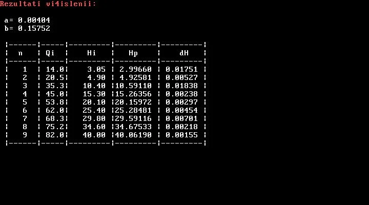

А что, сделать copy-paste да запустить - никак? Ну что же. Основные отличия:
1. Исходные данные записаны в виде констант, чтобы не вводить каждый раз.
2. Выровнена таблица, исправлены форматы.
3. График построен кардинально иначе:
а) Во весь экран.
б) Размечены оси.
в) Расчетная кривая (Hp) проведена с очень мелким шагом, что дает плавную параболу.
г) Табличные точки (Н) нанесены на тот же график - иначе бессмысленно.

sum_count(x,y,a,b);
MiMax(dH_min, dH_max);
textcolor(lightred);
writeln('Rezultati vi4islenii:');
writeln;
textcolor(white);
writeln(' a=',a:8:5);
writeln(' b=',b:8:5);
writeln;
writeln(' |------|-----|---------|---------|---------|');
writeln(' | n | Qi | Hi | Hp | dH |');
for i:=1 to n do
writeln(' | ',i:2,' | ',q:4:1,'|',h:8:2,' |',Hp:8:5,' |',dH:8:5,' |');
writeln;
writeln('Min dH = ',dH_min:8:5);
writeln('Max dH = ',dH_max:8:5);
readln;
GrDriver:=detect;
initgraph(GrDriver,GrMode,'C:\BP\BGI');
cleardevice;
setcolor(white);
outtextXY(300,10,'Zavisimosti_H_i_Hp_ot_Q');
setcolor(lightblue);
line(100,20,100,440);
line(100,440,500,440);
SetTextJustify(RightText,CenterText);
For i:=1 to 12 do
begin
line(100, 440-35*i, 105, 440-35*i);
Str(5*i,s);
setcolor(white);
If i<12 then
OutTextXY(95, 440-35*i, s);
end;
setcolor(Yellow);
OutTextXY(80,20,'Hp');
setcolor(white);
OutTextXY(88,20,',');
setcolor(lightred);
OutTextXY(95,20,' H');
SetTextJustify(CenterText,TopText);
For i:=1 to 10 do
begin
line(100+40*i, 440, 100+40*i, 435);
Str(10*i,s);
setcolor(white);
If i<10 then
OutTextXY(100+40*i, 445, s);
end;
OutTextXY(500,445,'Q');
SetColor(yellow);
MoveTo(100,440);
for i:=1 to 1000 do
LineTo(Round(100+i*0.4),Round(440-Hr(i*0.1)*7));
SetColor(lightred);
SetLineStyle(SolidLn,0,ThickWidth);
for i:=1 to n do
Circle(Round(100+q*4),Round(440-Hp*7),2);
ReadKey;
closegraph;
