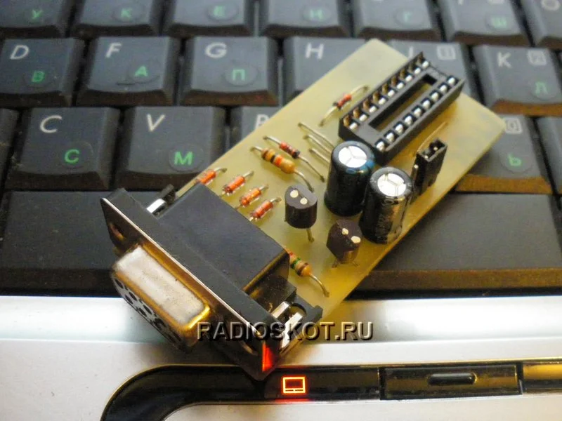

Этот программатор рассчитан на подключение через кабель COM-COM.
Сейчас его еще можно найти в комплекте с UPS. Тогда переделывать ничего не придется.

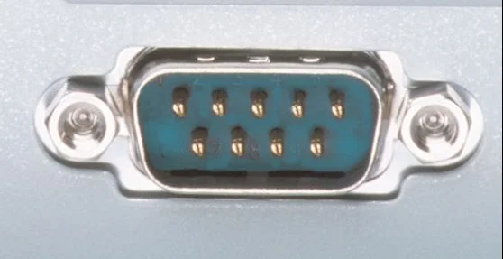

На фото у Вашего программатора разъём DRB9F ("мама")Имеется такой программатор, но он в комп стационар не подходит. Можно вход поменять на другой( маму на папу) как на фото?

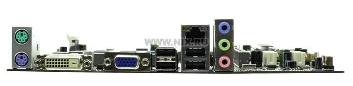

Фото, пожалуйста.У меня на компьютере нет папы, только мама. Почему не знаю.
Фото, пожалуйста.
Подтверждаю и утверждаю: на приведённом фото СОМ-порт отсутствует.По моему, там нет COM порта.
А как можно прошить микроконтроллер? Только через USB?Подтверждаю и утверждаю: на приведённом фото СОМ-порт отсутствует.
P.S. Сдаётся мне (на основании вышесказанного и показанного Вами), что имела место попытка скрестить программатор с VGA-портом... Ну, Вы не первыйИщите на материнке штырьки - 2 ряда по 5 штук, с соответствующей подписью (COM). Хотя вполне возможно что COM порта на материнке нет вообще.
Если шить через USB нужен программатор с USB (для его изготовления нужно прошить микроконтроллер). В Вашем случае, если нет COM порта получается замкнутый круг( , если скажете модель материнки я могу Вам сказать есть ли на ней выводы данного порта, иногда сборщики не подключают планку с этим портом(лентяи), а еще можно через BIOS посмотреть присутствует ли он на данной материнке и включен ли, могли при настройке отключить.А как можно прошить микроконтроллер? Только через USB?
Этой планки иногда просто не бывает в комплекте с материнкой.иногда сборщики не подключают планку с этим портом
