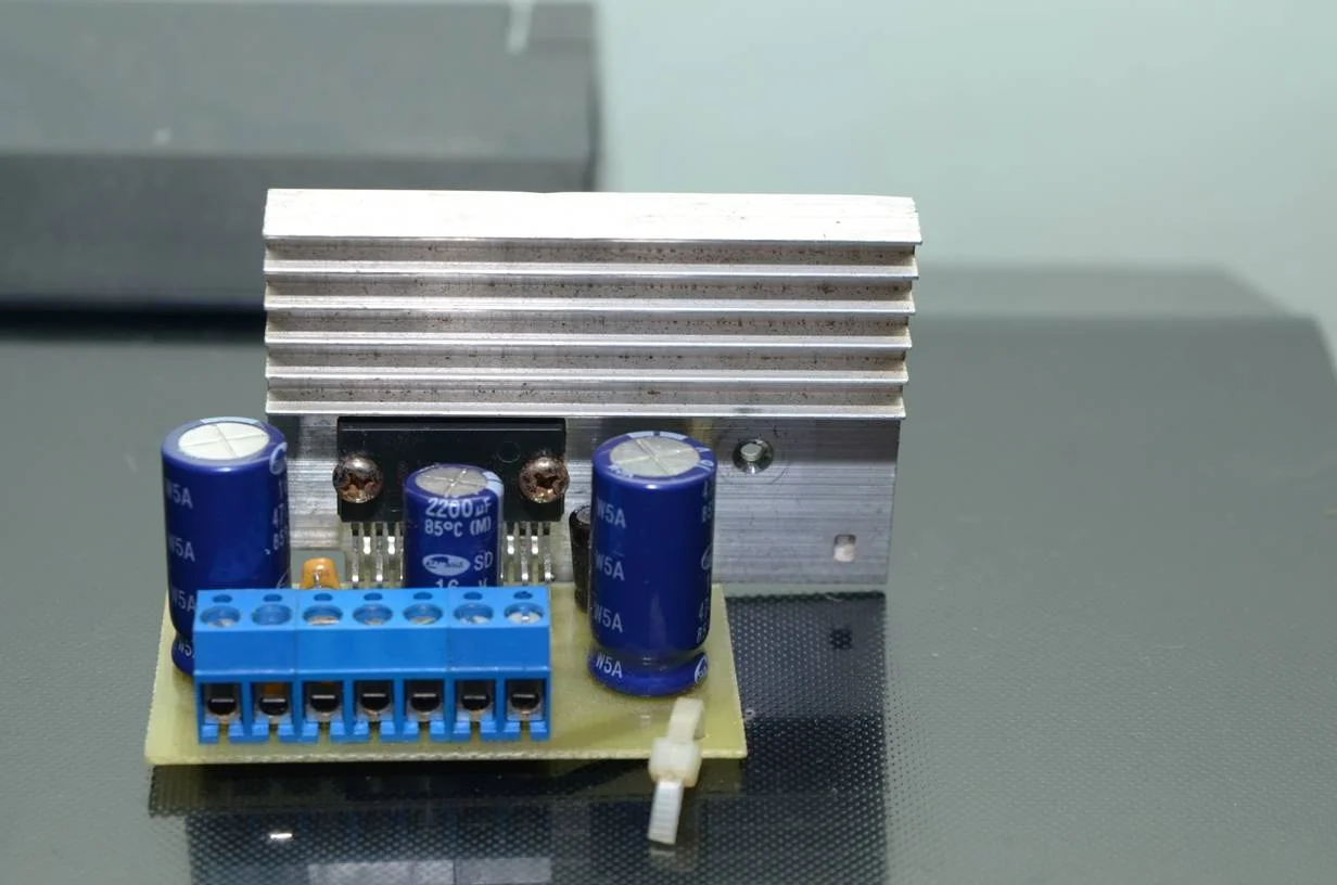

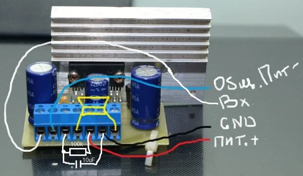

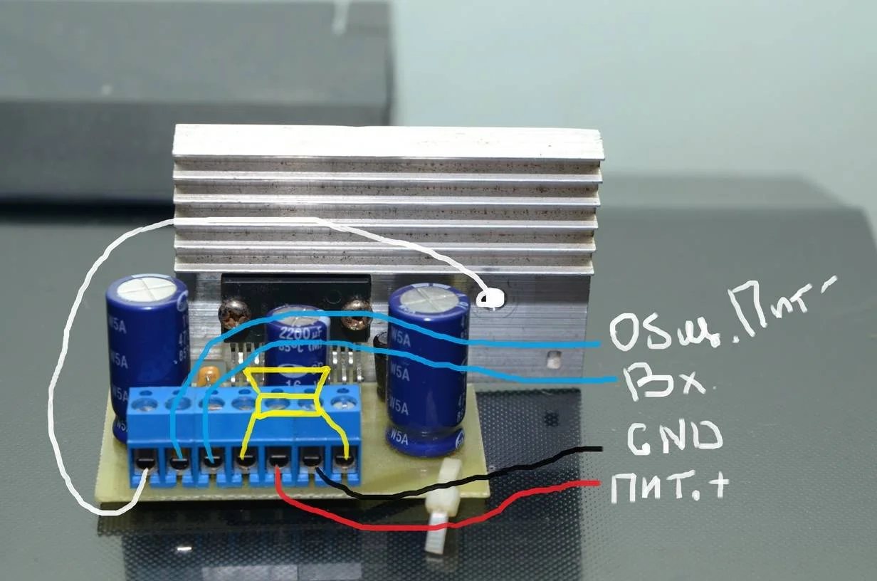

Подскажите!!!! У меня есть такая плата (фото прилагаю ниже), подключаю, не выдает ни единого звука... Подключаю к 12в 1,5А БП от съемного жесткого диска. Радиатор поставил, какой оказался под рукой, чтоб хоть что-то услышать, в последующем заменю, на более массивный. В чём может быть причина, может сама микра паленная, а может я что-то не так подключаю?[/ATTACH][/ATTACH]

На выходах половина напряжения питания есть?
не могу найти 100ком, если поставлю на 150коМ, сгодиться?
