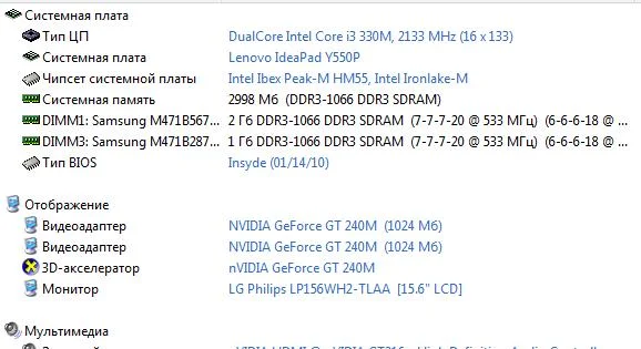

Здравствуйте! Взял у сестры ноутбук. При просмотре видео ноут сильно нагревается и питание отключается.
В евересте при включении ноутбука температура диода ГП=60-70 градусов, после 10 минут просмотра температура повышается до 104 градусов и там ноут вырубается!
Эксперты, кто знает объясните в чем дело!

Ноут - прибор с предельно плотной компоновкой. Через некоторое время радиаторы, воздуховоды и т.д. забиваются пылью. Рецепт аккуратно! открыть и прочистить. Пылесосом и щеткой пользовотся с предельной осторожностью, оптимальный выбор - балончик со сжатым воздухом и мякая кисточка.
Не рекомендуется ставить ноут на мягкие поверхности - одеяла, пледы, шубы :) и т.д.
ну на счет эксплуатации я знаю :)
я думал может что-то на аппаратном или программном уровне, подскажите кто сталкивался с похожей проблемой.
Пыль в радиаторе кулера - проблема скорее аппаратная :). А возраст ноута какой? Там за полгода бывает накапливается пыли - на валенки хватит. Можно конечно еще термоинтерфейс на процессоре заменить, но я не знаю насколько сложен монтаж кулера в этом ноуте.
Программными средствами решить проблему перегрева проблематично, если только даунклокинг (снижение частоты шины/процессора).

21 августа будет год. Раньше такого не было, чтобы после 15 минут просмотра фильмов так сильно увеличивалась температура (с 60-70 до 104)
Все когда-то начинается, и хорошее и плохое :)
Причина перегрева в 99% случаях плохое охлаждение.
А после того как почистите-мой Вам совет-не работайте на ноутбуке, положив его на диван, кресло, и прочие тканевые поверхности. И конечно же заведите себе охлаждающую подставку для ноутбука, удовольствие не дорогое, но весьма полезное!
