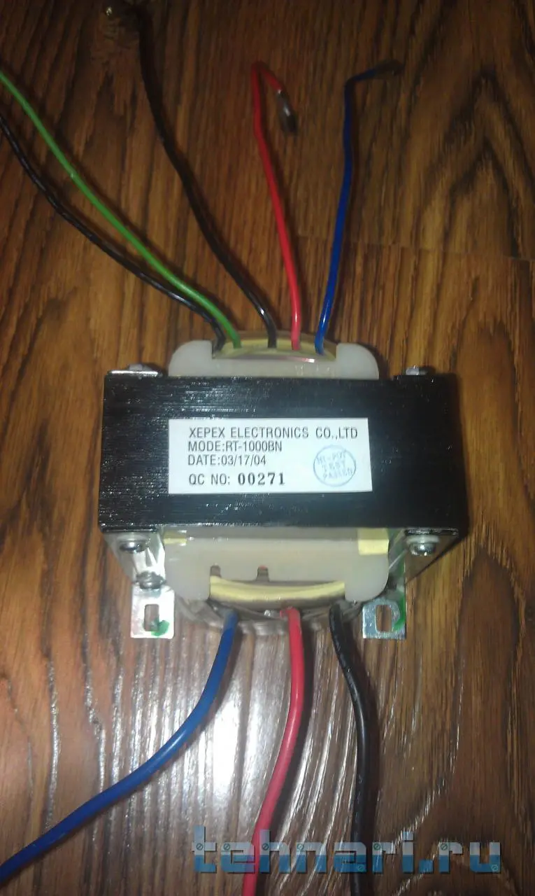

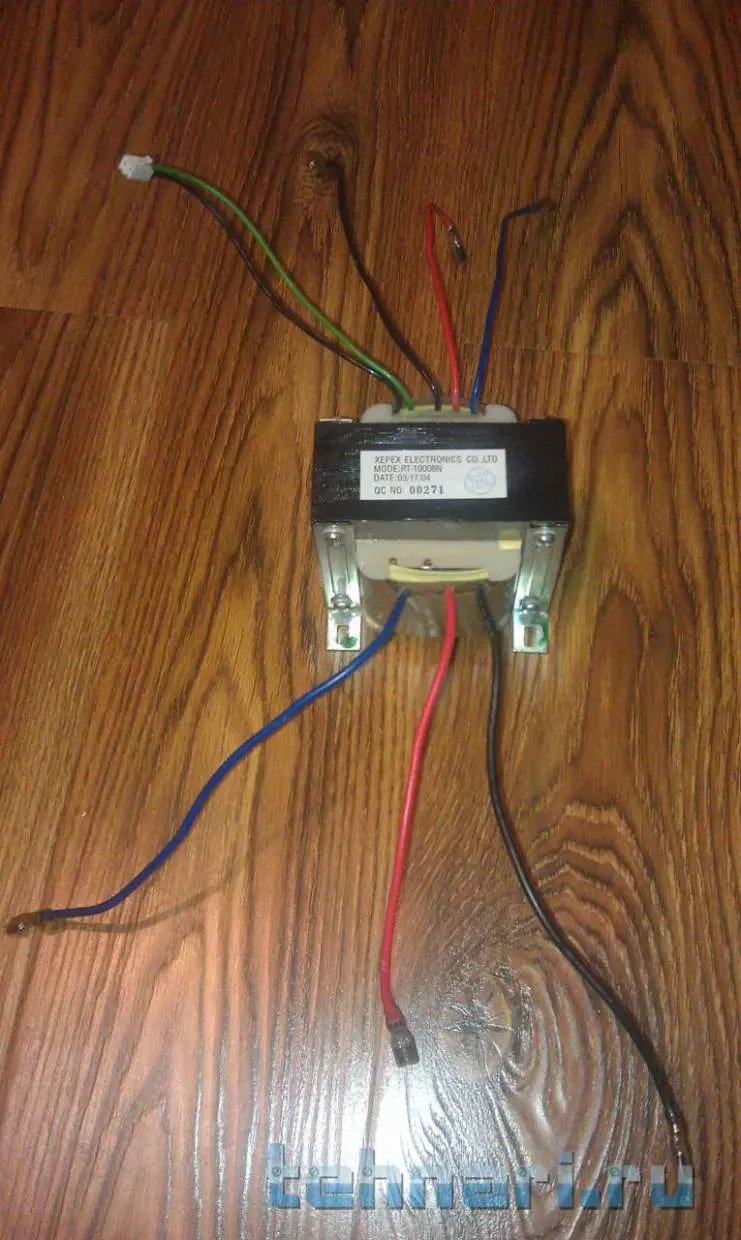

Добрый день! Помогите пожалуйста разобраться с трансом. Решил собрать блок питания для начала своих опытов))) Надыбал вот такой транс, а где первичная где вторичная и что куда разобраться пока к сожалению не могу... По маркировке в инете такого не нашел. ПОМОГИТЕ!!!)))))))

С низу на снимке:.Толстые.синий-красный-черный. сеть 220в и экран. Остальное-меряй после включения.
а кто экран, а кто в розетку?

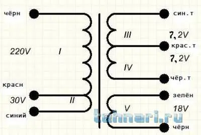

это похоже на транс от бесперебойника, там все наоборот, 12 вольт от батареи, как бы первичка, а пять тонких сверху - 220 на потребителя, плюс вспомогательная... Мощность транса ватт 100 обычно, если использовать без перемотки, то ватт до 60, больше греться будет. А так, померяй сопротивления обмоток, с самым большим будет на 220 в, ткни в розетку через лампочку, ватт 60-100, и вымеряй остальные обмотки.
да это и есть от бесперебойника, причем в нем были два аккума подключены последовательно.
    9.7 KB · Просмотры: 165
Спасибо за инфу!!! Это мои не самые первые но начальные эксперименты, не судите строго если что не так написал)))
Всё вроде сверху уже озвучили! Есть ещё один совет как пытать трансформаторы. То что вторичные обмотки имеют меньше ампер-витков и намотаны толстым проводом (следовательно имеют меньше сопротивление), а первичные больше витков и сопротивление, то для маломощных трансов разница будет наглядной. Для тр-ров большой мощности она не так заметна. Так вот... Имея тр-р более 60 вт с выходом 6,3-12 Вольт нужно подать (эту напругу) на любую обмотку незнакомого транса. Если подал на вторичку, то на первичке будет большое напряжение (повышающее включение ОСТОРОЖНО! не трогать руками!) если подашь на первичку, на вторичке вообще мизер будет (понижающее включение БЕЗОПАСНО! для жизни).
Спасибо еще раз!!! Все получилось)))) Подключился к черному и красному и получил на чер.тол. и красн.тол. 14 а на чер.тол и син.тол. 30
