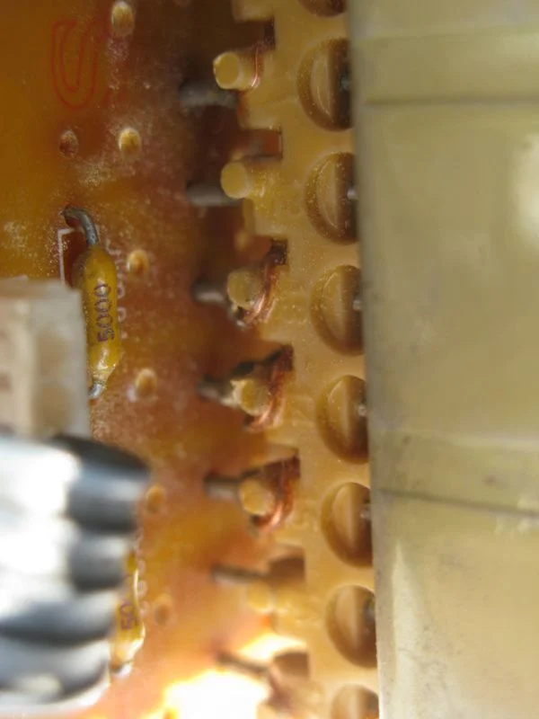

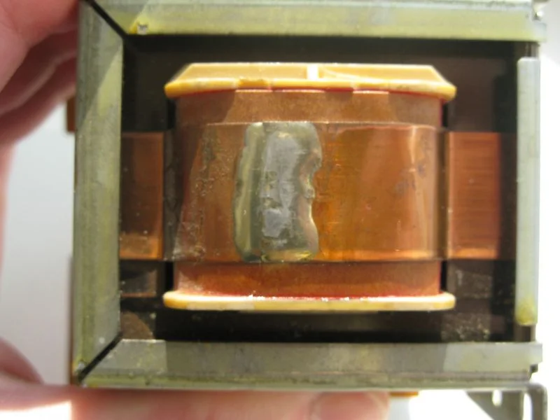

Здравсвуйте.Достался трансформатор от муз.центра AIWA модель не знаю,фотки прилагаю.Все что мог измерять измерил,габаритные размеры+- 2-3мм,не везде штангель подлазиет,если напряжения не правильно измерял поправте. я новичок.интересует его мощность.если кто сталкивался с таким помогите.

Мощность примерно равна квадрату сечения сердечника в см. Итого около 130Вт.
Но будет ограничение по сечению провода обмоток.
диаметр на вторичной обмотке 0,8-1мм.как узнать на какой ток?конечно исходя из диаметра предполагаю,что до 3а,а вот точней хотелось бы,где-то на форуме читал что можно в качестве назгузки подключить лампочки,но нет прибора для измерения переменного тока
Допустимый ток около 1,6А при советских нормах.
