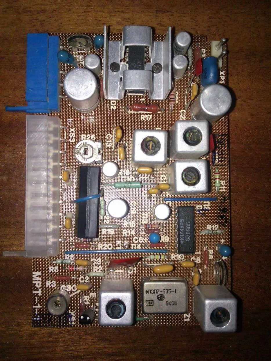

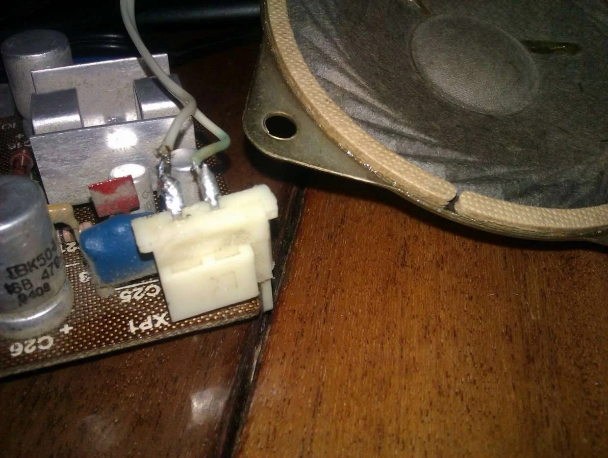

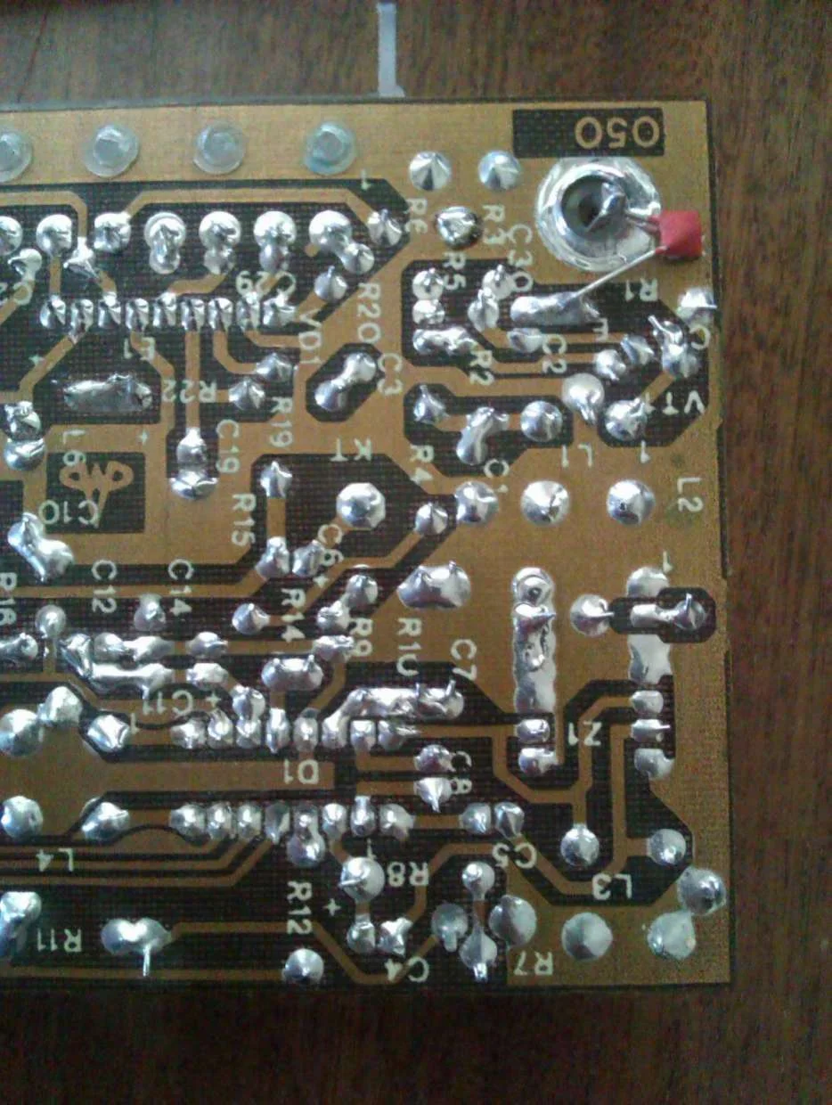

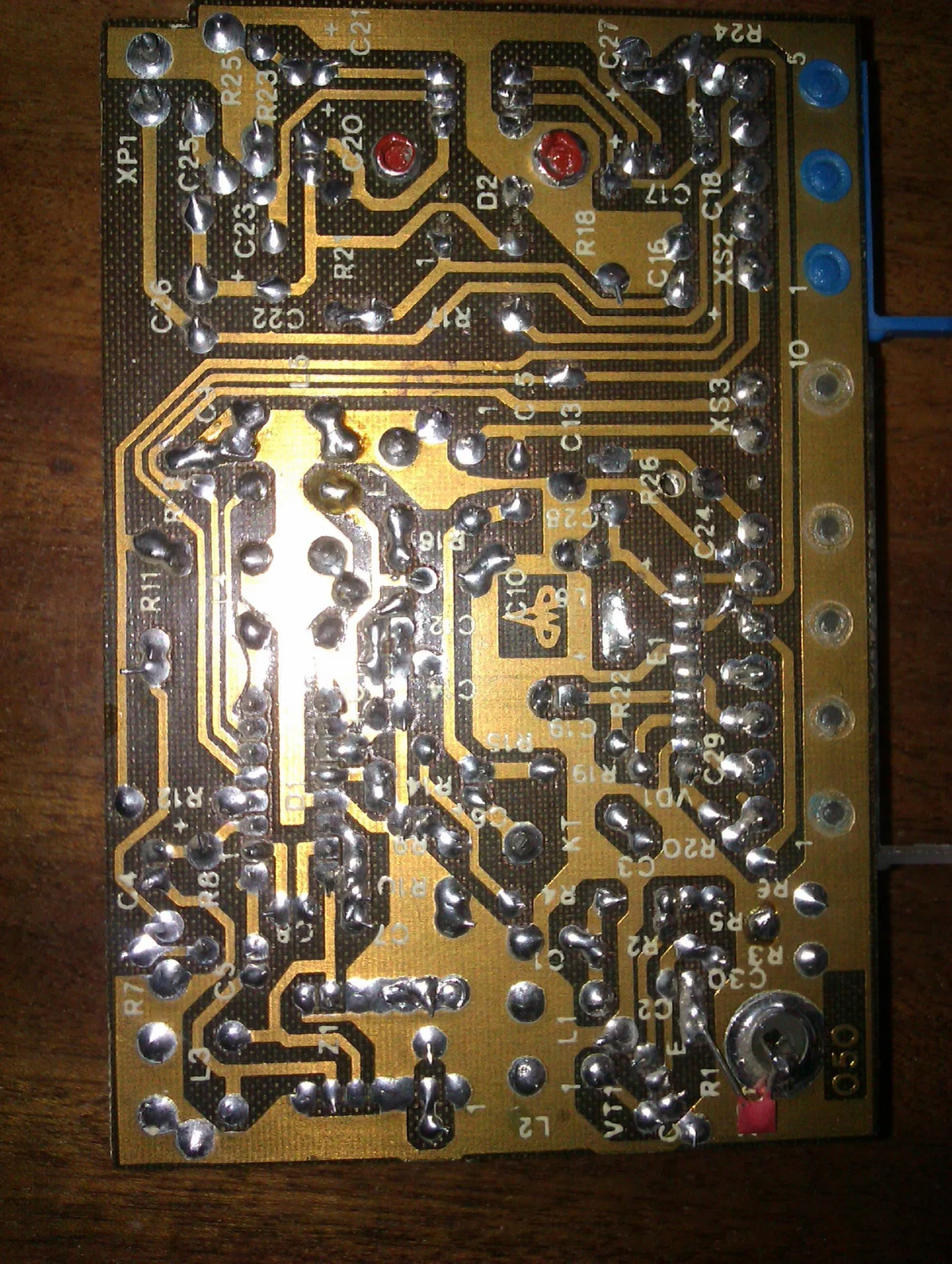

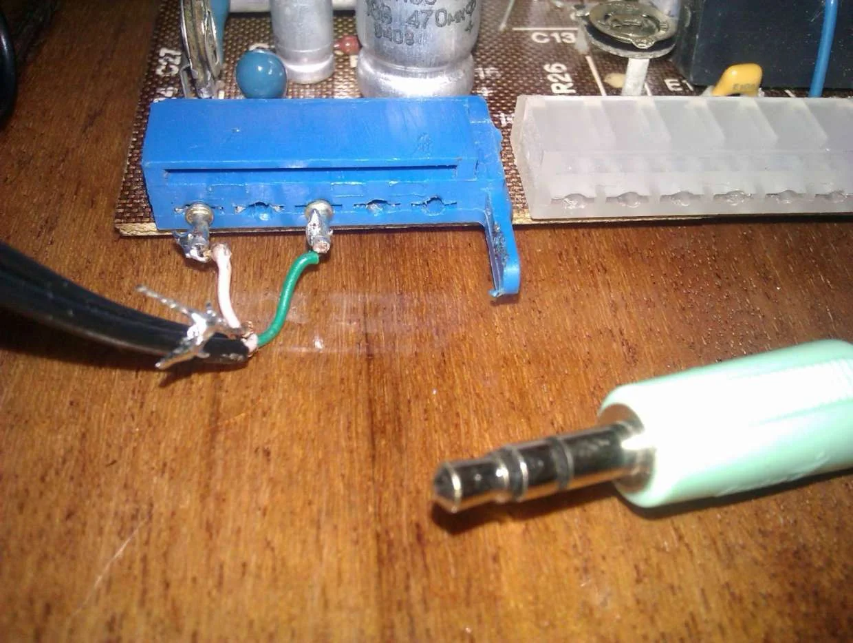

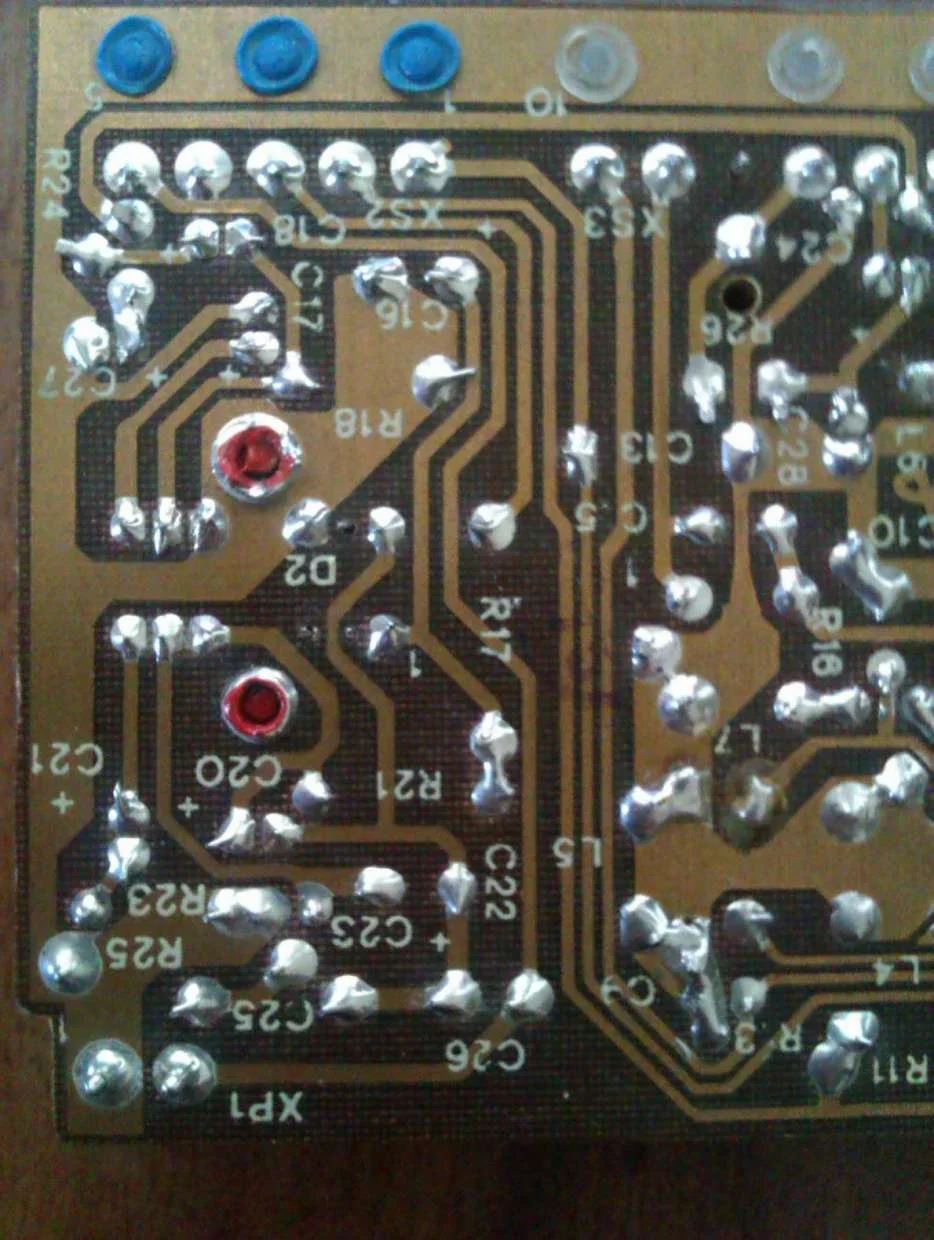

Помогите разобратся с усилителям взял из телевизора не могу найти где подключить питание
:telepat: Схему, фото с разных сторон, подробное описание в студию, пожалуйста...
а как фото добавить?
Ответить-управление вложениями
вот фотки
вот фотки усилителя

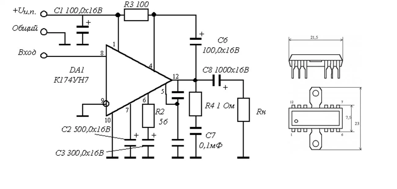

Вводи в поиск усилитель на к174ун7, качай схему и включай на здоровье.
вот и схема подскажите где питая подключить

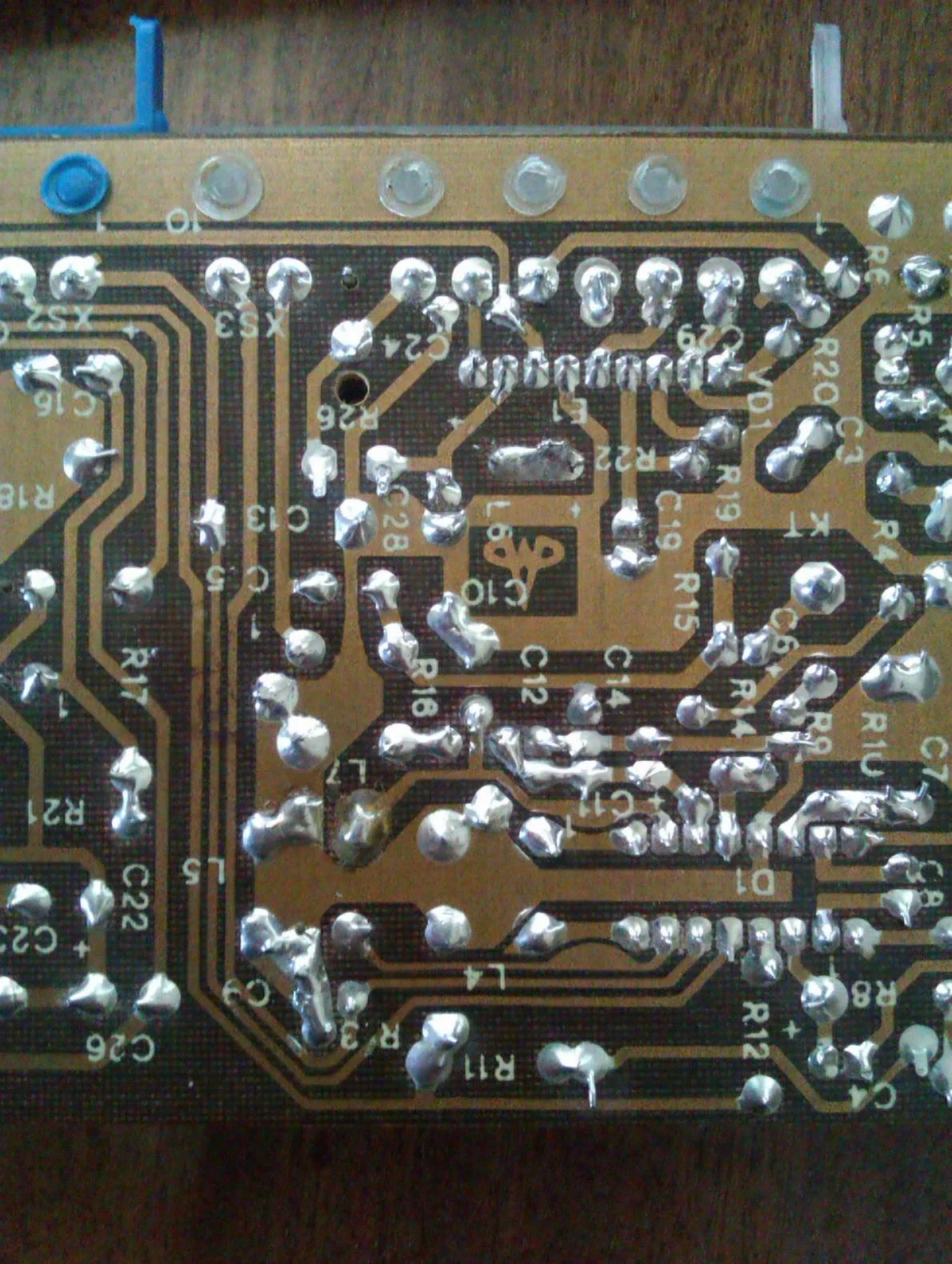

На плате много лишнего. Смотри на микросхему под радиатором и смотри как включать на эту схему, здесь же и расположение выводов микросхемы:

на самой плате покажите пожалуста если не трудно
Прошу внимания на микросхему под радиатором: смотрим на нее со стороны дорожек, видим цифру 1? Это ножка номер 1 - сюда включаем плюс питания, начинаем считать от нее считать против часовой стрелки по кругу, ноги 2 и 3 не включены, считаем так дальше, последняя нога в этом ряду нога 6, над ней сразу нога 7, первая от нее справа нога 8, далее нога 9 - вот на эту ногу включаем минус питания - это согласно схеме. Включаем и пользуемся. Если вход-выход включил правильно и усилитель рабочий - получишь 5-7вт звука
А вообще на будущее: микросхемы таких классов включаются минусом питания на общий провод, так как имеют общую землю.
Только ж она работает от питания 9...16в. Больше не надо ей давать - чревато вылетом.

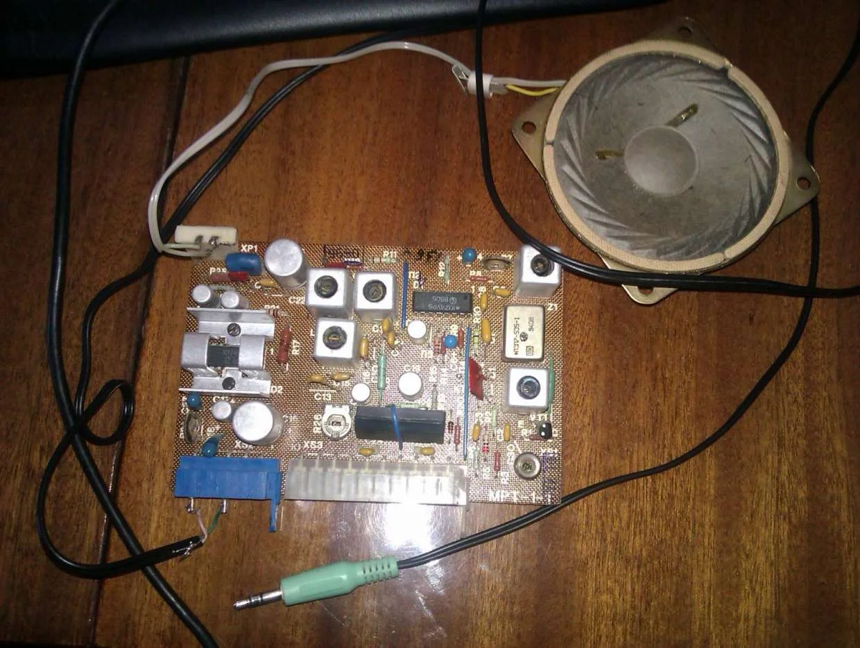

не работает может он сгорел
Берем снова плату в руки, смотрим на нее. Вход сигнала включаем на ногу 8 - как ее отсчитать, уже писал, минус входного сигнала на ноги 9-10, находим так же ногу 12 - она сразу над ногой 1, от нее идет дорожка к электролиту. Нашел? Вот второй вывод электролита - это сигнальный выход, сюда включай один контакт динамика, второй контакт динамика на общий контакт - те ноги 9 и 10.
