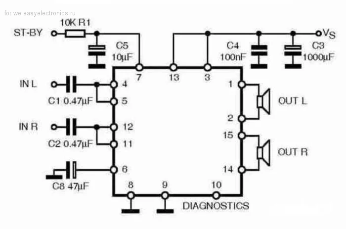

Выдрал из старой магнитолы микруху ТДА7375а , спаял, вроде заработала, но какие то непонятные шумы и мощьность мне кажется маловата...
я вот не уверен что припаял правильно вывод St-by.. я его припаял к плюсу... может ли быть такая ерунда из-за этого?
и что это вообще такое?:tehnari_ru_281:
вот схема
    20 KB · Просмотры: 2,870
и надо ли куда нибудь припаивать 10 ножку?
питание 12 вольт
транс и диоддный мост, больше ничего
мощьность не мерил.. но от этого транса я питал ТДА1558 плюс еще и куллер был подключен, тянул нормально..
кондер стоит как на схеме 16В 1000nF
ясно, попробую..
а насчет ST-BY я правильно подключил (тоесть к плюсу) или его по другому подключать надо? и что это вообще такое?
Если через резистор, то правильно...
Безщелчковое включение. То есть включение происходит плавно, без шумов...
спасибо, буду тогда с кондерами эксперементировать..
