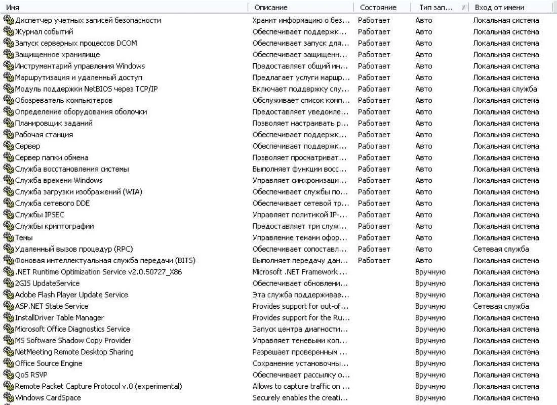

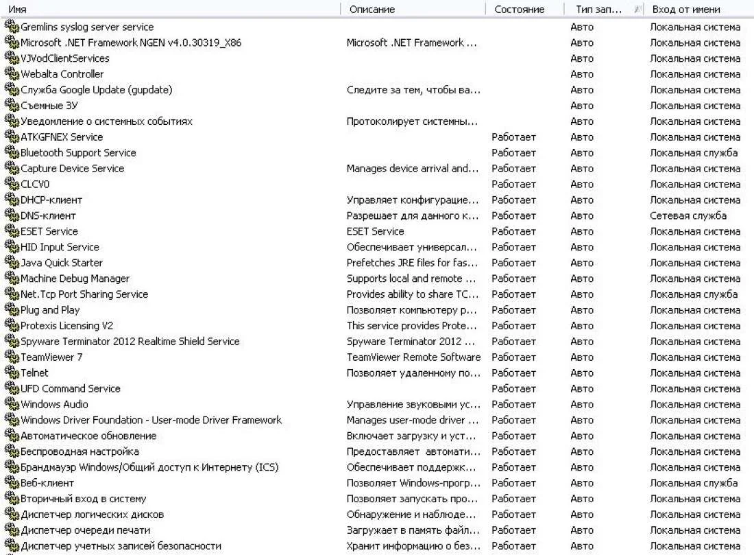

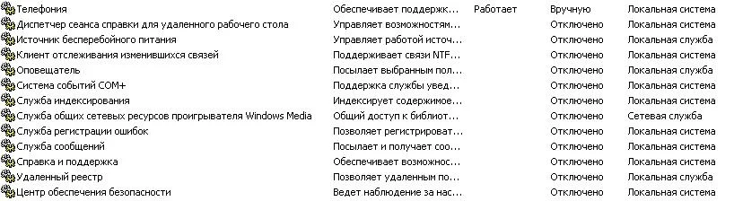

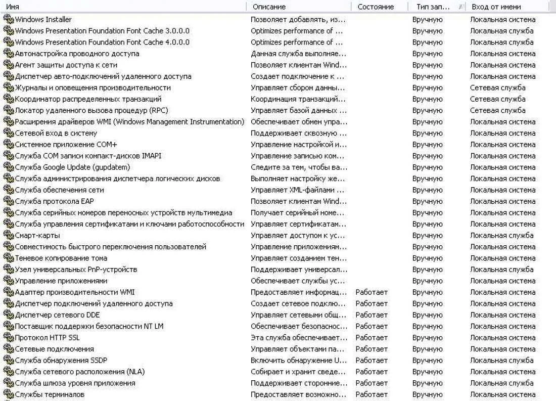

А список служб можно в студию?
Может прокатит замена svchost.exe на заведомо рабочий с другой машины?
Контрольная сумма моего svchost.exe и взятого с чистой машины одинаковая. Посему подозреваю, что врятли поможет(((
Прошу прощения за тупой вопрос. В каком виде предоставить? Просто зайти в Управление->Службы и сделать скрины? Чтоб видно было ИМЯ, СОСТОЯНИЕ и ТИП ЗАПУСКА? И выложить эти скрины?
Вот скрины
