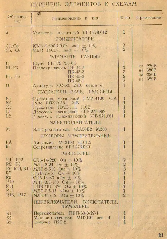

Помогите разобраться со схемой сварочника ВД502-2
1 Написано : Выпрямленное однополупериодными выпрямителями V10, V11 напряжение с нагрузки трансформатора Т2 поступает в цепь базы транзистора V12 с помощью сопротивления R8.
R8 - находится в цепи эмитера, не понятно как работает обратная связь.
2 Далее написано: Для того, чтобы на холостом ходу не возрастал ток подмагничивания, ввиду отсутствия сигнала отрицательной обратной связи...Транзистором V15 шунтируется резистор R15 и тем самым увеличивается падение напряжения на потенциометре R11, что в свою очередь ведёт к увеличению тока подмагничивания.
Если падение напряжения на R11, значит меньше ток через V12, дольше заряжается конденсатор и ток подмагничивания должен уменьшаться.
В перечне элементов нет наименования V17, в инструкции на изображении платы его нет, может его не надо. Хотя на плате стоит Д226В.
Я не электронщик и не очень разбираюсь в этом, а проблема вообще такая не регулируется ток на сварочнике и горит V9.
Перечень элементов схемы
V9 - это стабилитрон.
Сгорает он при превышении тока через него или при неправильном подключении.
Этот стабилитрон бывает двух видов - с катодом на винте, и с анодом на винте.
вероятнее всего, Вы используете для замены не тот тип.
Но схема будет работать и без него, если исправны все остальные компоненты.
Стабилитрон заменяю таким-же, устанавливаю в схему согласно маркировке на нём.
Без него не пробовал. Большой ток откуда-то берётся, детали прверял некоторые менял такими-же.
Меня интересует правильная-ли схема. По ней если резистор R11 вывести на минимум то на базу транзистора V12 поступает ток без сопротивления.
Подскажите пожалуйста.
