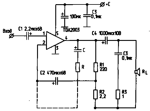

Помогите разобраться со схемой
Какие в этой схеме (см. ниже) нужны конденсаторы, резисторы и колонка? И что означает в низу схемы пунктиром?
    4.8 KB · Просмотры: 7,708
Если после сборки появятся шумы, свисты и т.п. звуки, надо будет ставить эту цепочку...
Спасибо понятно
А какие нужны конденсаторы, резисторы и колонка?
А разве на схеме не видно? А динамик нужен на 10 Ватт.
Я не понимаю
Ну напишите кто нибудь
Ну помогите пожалуйста
Конденсаторы нужны электролитические и желательно плёночные, резисторы - на мощность 0,125 Вт кроме R3, он 0,25 Вт. При сборке схемы обрати внимание на правильность включения электролитических конденсаторов (один вывод у них отмечен полоской сбоку корпуса, зачастую это "минус", отрицательная обкладка).
А обязательно нужен динамик на 10Ватт? И сколько нужно Ом?
3-10 Ватт, 4 Ома

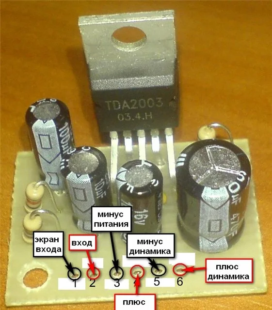

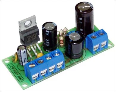

Вот так должно получиться?
    15.7 KB · Просмотры: 5,834
    54.6 KB · Просмотры: 2,553
