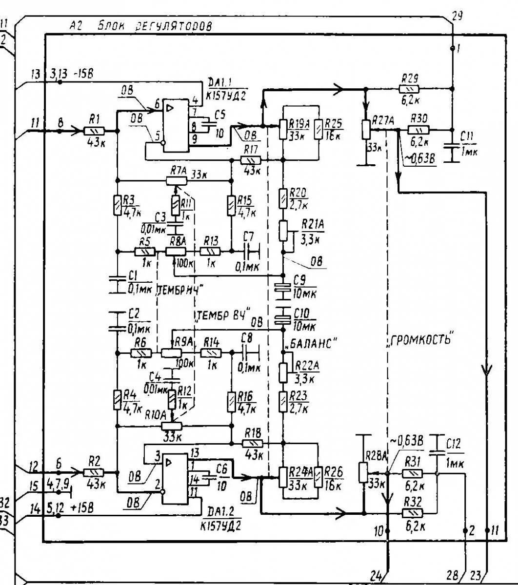

Есть темброблок от Вега 119 стерео.Хочу его попробывать на усилителе TDA 1557.Помогите разобратся как его подключить.

Для блока нужно двуполярное питание ±15В
С питанием все понятно!А вот где вход а где выход не могу разобраться.
На плате- входы 6и8 вых 2и1
Утолщённые линии со стрелками
Спасибо мужики!Попробую.
