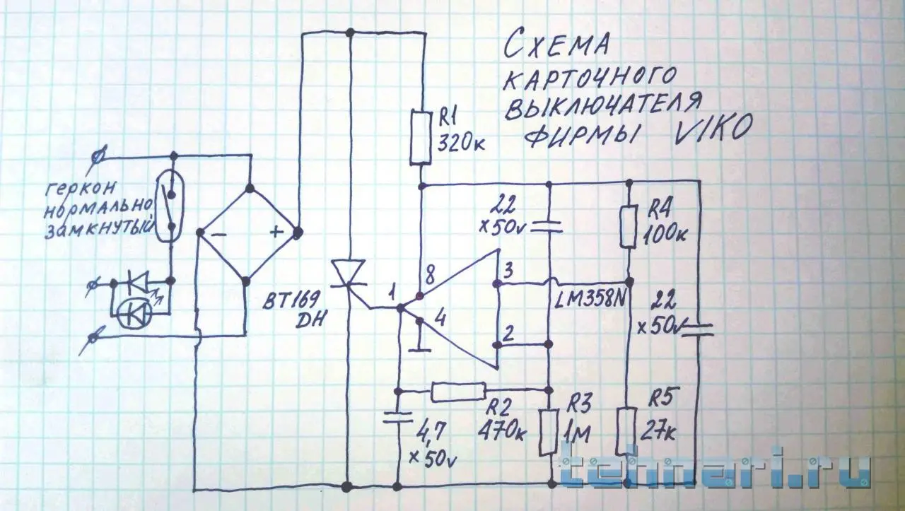

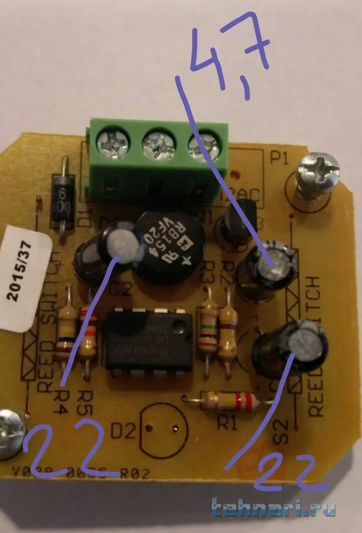

Помогите разобраться в схеме карточного выключателя VIKO
Хочу переделать карточный выключатель для работы в сети постоянного тока 12 вольт, но пока так и не разобрался в схеме. Ни в комплекте поставки ни на самом выключателе нет каких схем подключения. Уважаемые технари помогите разобраться как работает эта схема. Схема и фотографии в приложении.
