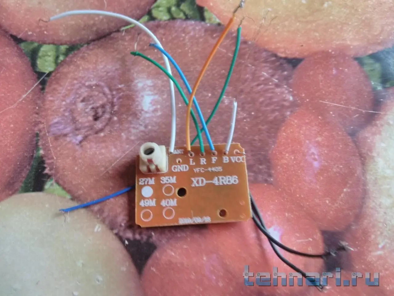

Помогите разобраться в схеме радиоуправления
нашёл плату от радиоуправляемой машинки. вправо/влево, вперёд/назад
но проблема что проводов на ней нету, не знаю куда подключать питание, моторчики и антенну(
помогите кто разбирается)

Так на ней всё написано, VCC - плюс питания(незнаю сколько вольт), GND минус питания, ANT антенна(она уже стоит). А вот что куда подключать дальше не знаю, скорее всего было припаяно прямо к плате, найдите схему этой платы или хотя бы распиновку микросхемы и посмотрите что к чему.
А вижу, двигатели подключаются к контактам ML, MF, MB и MR. Тоже неизвестно вкаком порядке и какие двигаетели. Определить можно по маркировке транзисторов рядом с этими выводами.
ML - Лево
MR - Право
MF - Вперед
MB - назад
Все просто...
спасибо, попробую подключить=)
Точки подключения антенны и общего провода явно обозначены. Антенна в правом верхнем углу платы, если смотреть со стороны деталей, обозначена как ANT. Общий провод в нижнем правом углу - GND. ML-MR и MB-MF вероятно выходы ключей включенных мостами для управления двумя электродвигателями. Осталось найти только + питания, пока его не вижу, но он точно где-то есть.
А я не додумался
Просто разбирал как то китайца, обозначения SL и SR для ведущего, и FR, BR для ведомого двигателя. Не составляет труда понять, что китайцы в английском не сильны XD
