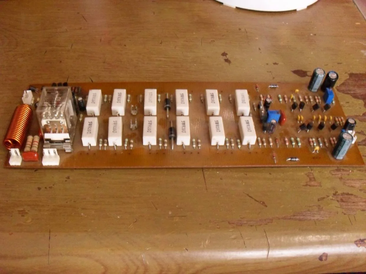

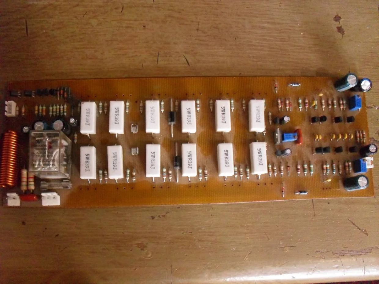

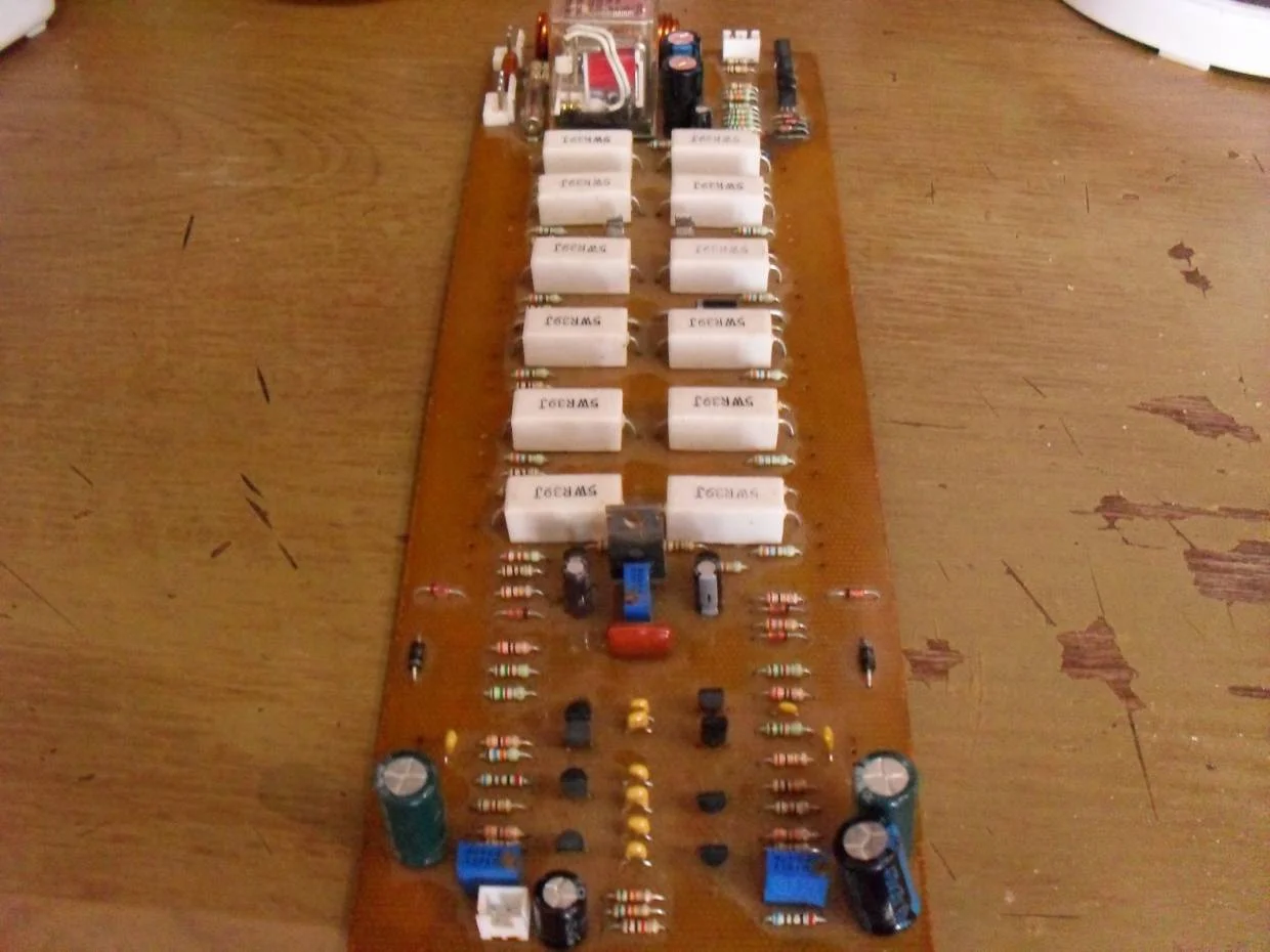

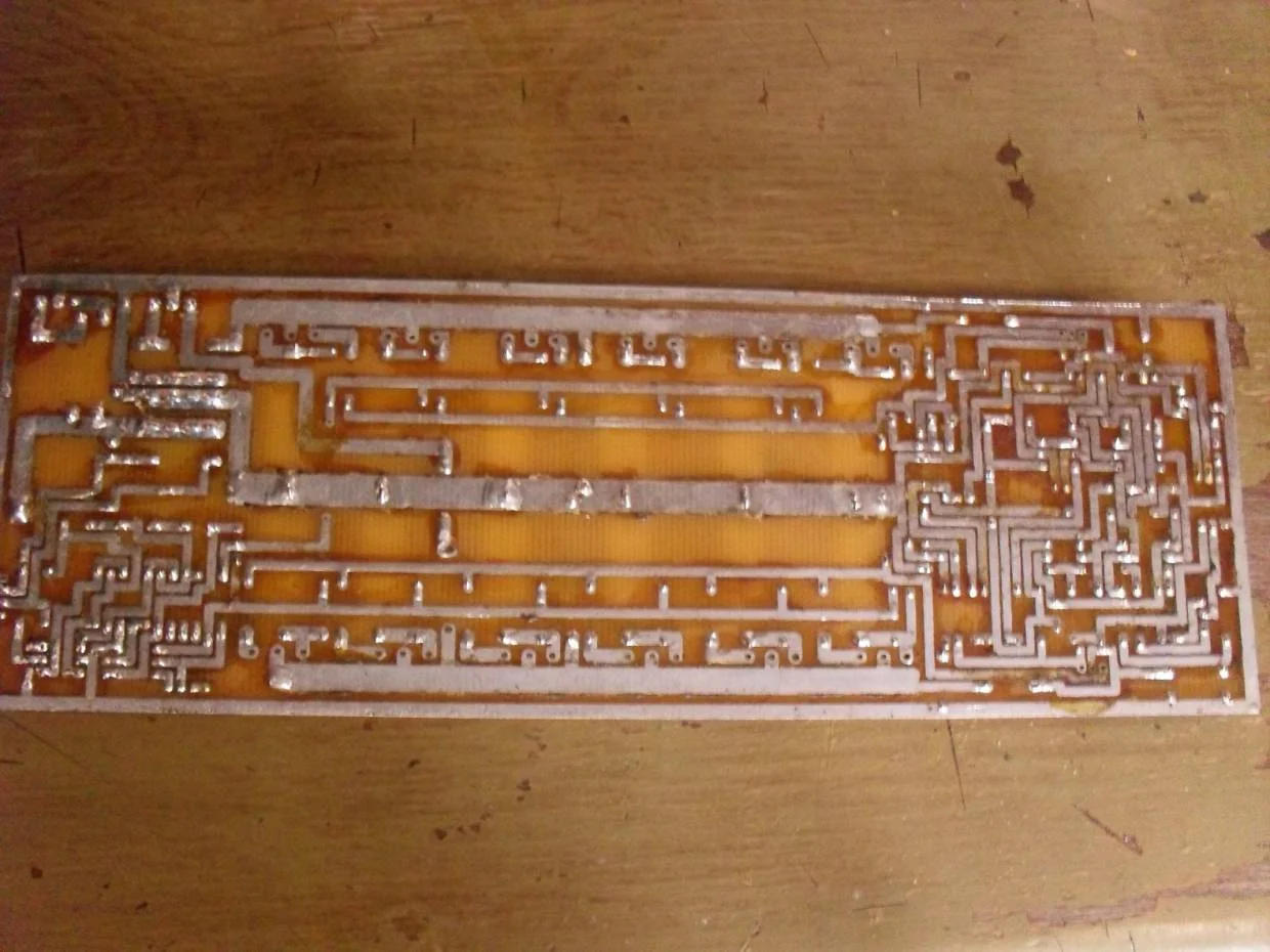

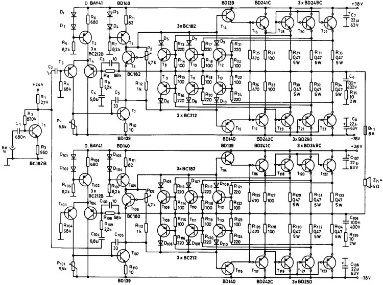

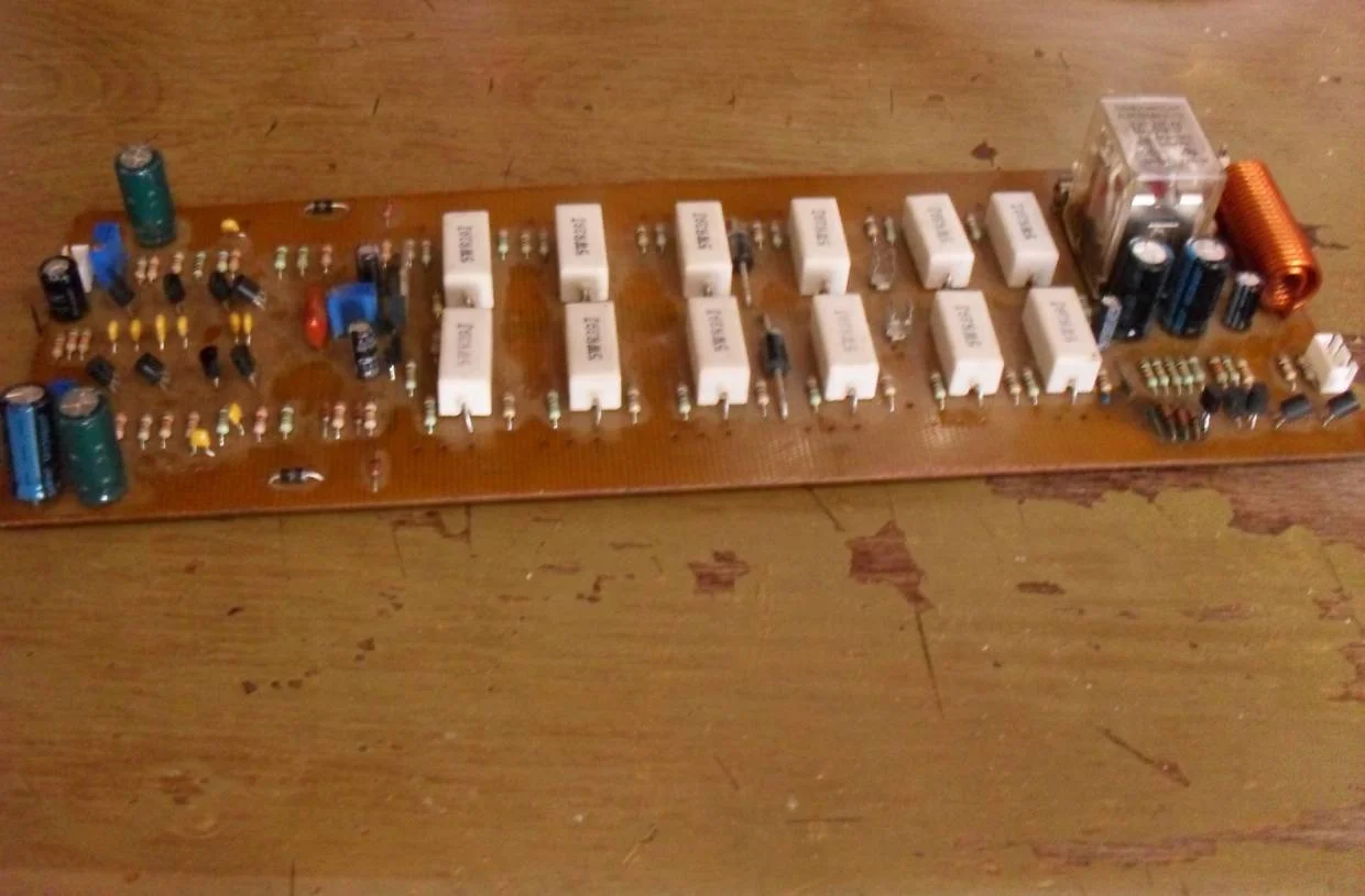

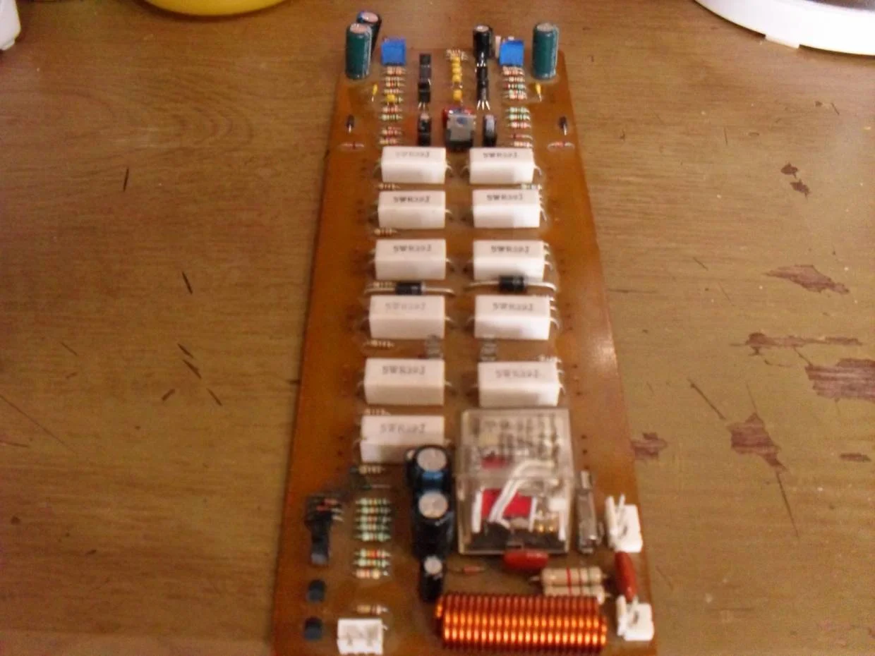

Начну с того что я не профессионал в радиотехнике. Вот хочу доработать унч доставшийся мне от деда.Он очень похож на унч холтона, но я не могу разобраться, поискав в интернете схемы не соответствовали платеtehno015. Помогите доработать его)))

однозначно не унч так как выходников нету даже парочки
Очень даже УНЧ. Защита слева, раскачка справа. Под каждый выходник три отверстия, по пяти ватному цементнику и по два резистора 0,125W/
выходников нету но есть отверстия под них вот я только не пойму какие и как их припаивать туда и как вообще подключать эту вещь.

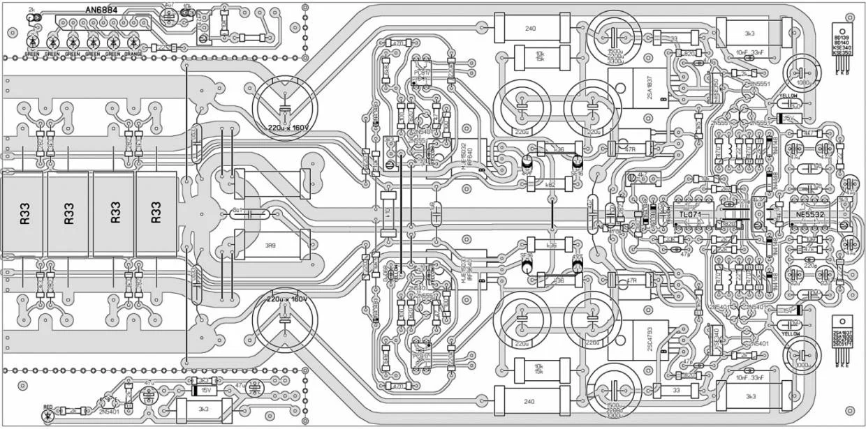

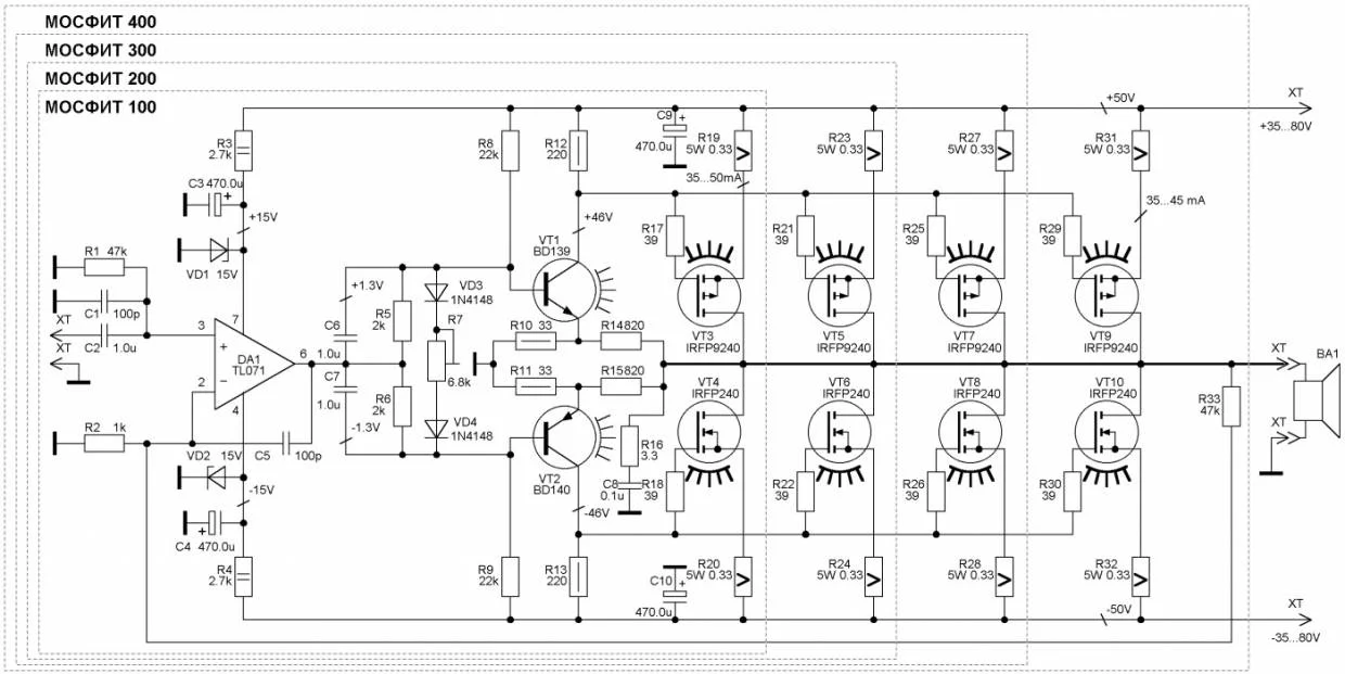

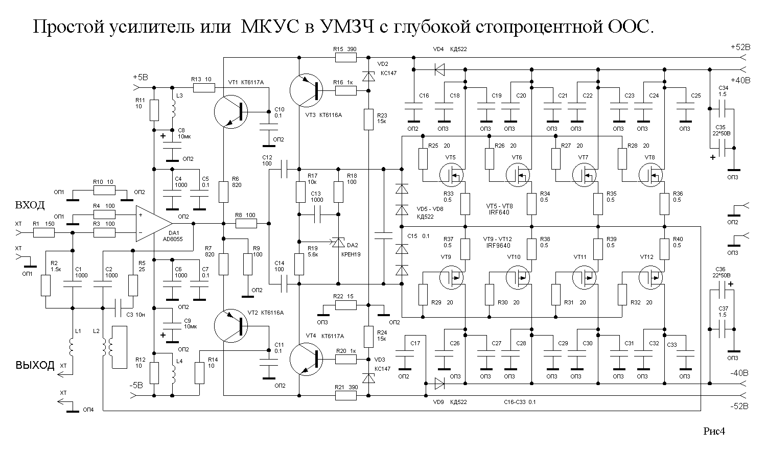

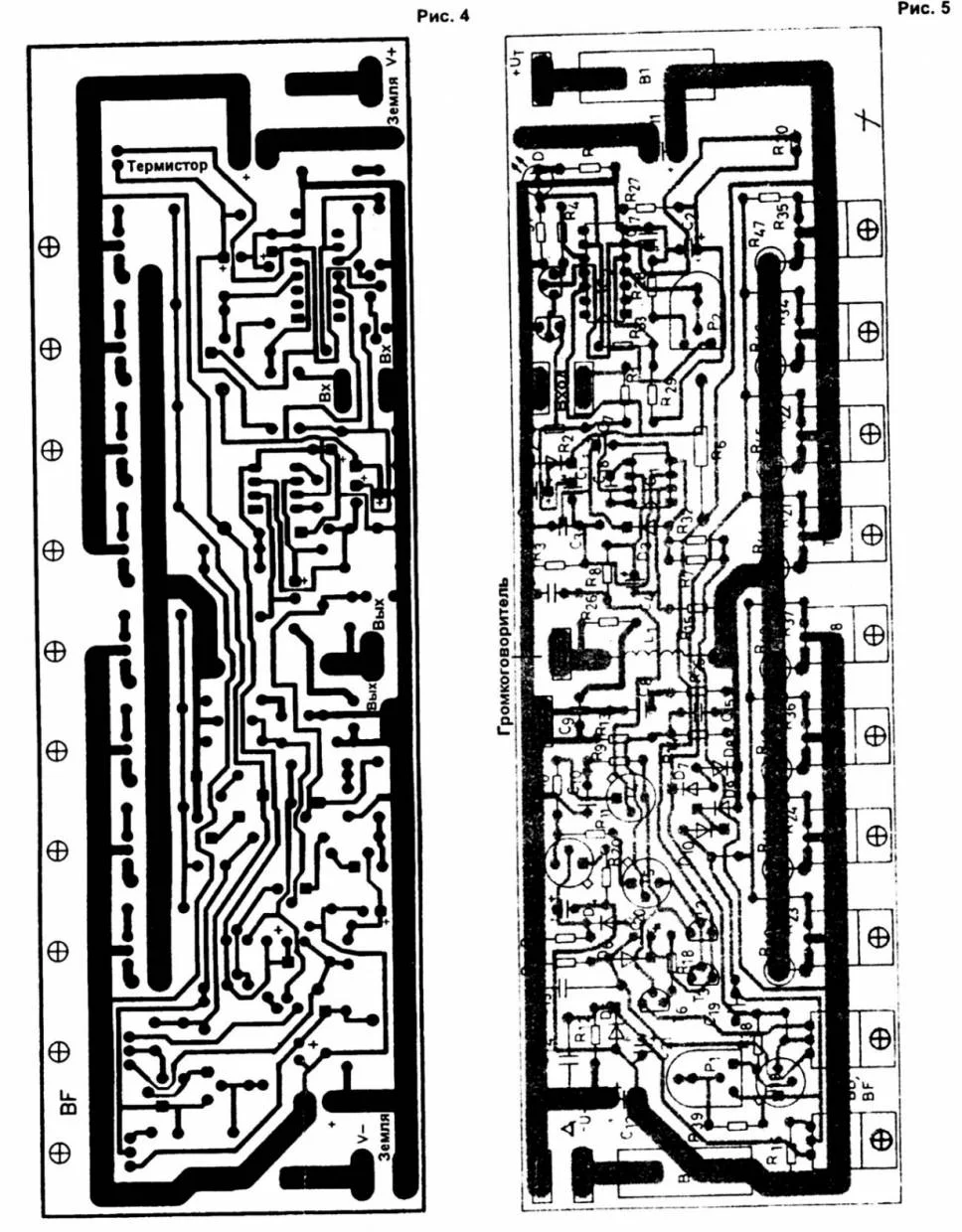

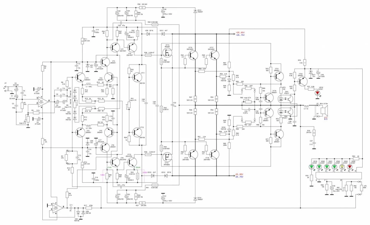

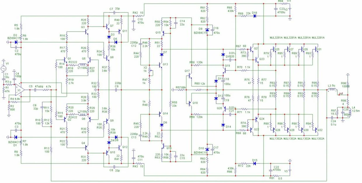

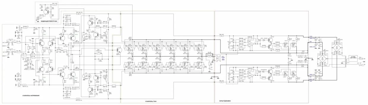

разгребайтесь, все что нашел

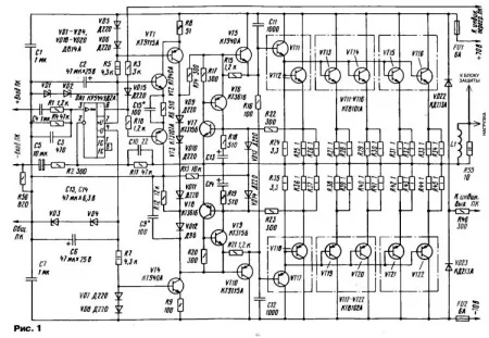

ох и ленивые вы, 600w выхлоп на биполярах или мосфетах, усилитель напряжения на транзисторах (мелких), ток покоя на транзисторе в корпусе ТО220 (возле него и подстройка) по входу подстройка (то ли смещение на транзисторы то-ли 0 постоянки на выходе...) плата вроде стерео. Релюха- защита дина от мощной постоянки.... Они ведь (унч) по каскадам почти все одинаковые: усил напряжения, буфер (иногда на нем и ток покоя собирается), усилитель тока (выхлоп).
ссылку дать не могу- правила не позволяют ...
Во что ищи ..... Усилитель на 500 ватт
Представляем схему усилителя повышенной мощности, собранного на импортных транзисторах 2SC5200 и 2SA1943. При указанном питании схема развивает мощность 500 ватт на нагрузку 4 ома. Возможно также повысить мощность поднятием питания УМЗЧ.
Это не то. У ТС, судя по печатки по резистору ОС с каждого выходника заведено. Как у одного из Ланзаров. И транзисторов в раскачке число не соответствует.
