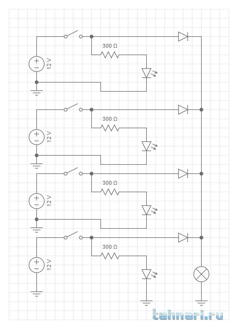

Подскажите несведущему в электронике - имеется комната в которой стоит много (15шт.) свето-звуковых оповещателей (от сигнализаций на герконах/датчики разбития стекла)...
Хочу всё это "добро" соединить в один блок с множеством светодиодов (по 1 на каждый выход) и ОДНИМ звуковым оповещателем.
Как можно это все соединить?
К этому блоку придётся протянуть линию от каждого "оповещателя" для включения соответствующего светодиода.
А для того, чтобы был один "звуковой оповещатель", в этом же блоке собрать схему ИЛИ. В простейшем случае можно на диодах.
Как-то так.

А можно наглядный пример этой схемки "ИЛИ", хотя бы на 4-5 входов :) и как при этом подключать светодиоды, если не затруднит конечно :)
Должно быть что-то вроде этого:
Вместо лампочки - сигнал.
А можно наглядный пример этой схемки "ИЛИ", хотя бы на 4-5 входов и как при этом подключать светодиоды,
для предметного разговора нужно схему того что у вас имеется. если все каналы одинаковые, то достаточно одного канала

А какие диоды нужно докупить чтобы собрать сие чудо?)
v1ct0r у меня как раз то что отобразил на схеме Николай_С, только без общего выхода и с звуковыми оповещателями :)
диоды практически любые, лишь бы они были рассчитаны на ток который потребляет звуковой оповещатель.

Ребята которые занимались сигнализациями до меня нашли где-то старые советские "пищалки" Дозор-01 и с помощью молотка и топора убрали из них трансформаторы понижающие напряжение и управляющие платы. На этих платах есть диоды. Их можно использовать?
А по поводу одного блока питания - к сожалению не получиться... то ли в силу моей безграмотности, то ли из-за того что все линии проведены полевым кабелем, а может из-за того что все блоки питания советские - при подключении (допустим геркона) в сеть на расстоянии более 7-10 метров проходит слабый сигнал... т.е. звуковой оповещатель начинает слабо пищать, а при разрыве геркона начинает пищать как и положено.
И я не совсем понимаю как на один блок питания "повесить" несколько датчиков. Схема должна быть?
Пробовал и последовательное, и параллельное подключение - нормально работать не хочет :(
в связи с этим повторяю

описывать каждую комнату муторно... поэтому:
Предположим 3 комнаты - в двух из них на дверях стоит геркон, в третьей сидят люди и смотрят на оповещатели.
На каждый из герконов стоит свое питание, от каждого геркона протянута линия полевым кабелем, и подключены оповещатели.
При разрыве геркона в 1й комнате срабатывает 1й оповещатель, при разрыве во 2й - 2й...
Исходя из схемы Николая я и написал - "у меня как раз то что отобразил на схеме Николай_С, только без общего выхода и с звуковыми оповещателями"... т.к. у него в схеме в лампочку (которую мне нужно заменить на звук) входят и "+12" и "земля"...
В связи с этим описанием я не вижу разницы в том что я писал раньше и сейчас... если неправ поправьте.
самое главное по схеме в посте 5 срабатывание происходит не при
а при замыкании.
чувствуете разницу? если нет, то извините, но вам эта задача вряд ли будет под силу

Но ведь я могу поставить нормально-разомкнутые герконы и в таком случае схема будет работать...
Это что касается герконов... а что касается датчиков разбития стекла, там ведь вся суть в замыкании при обнаружении вибрации..
Или я не прав?
