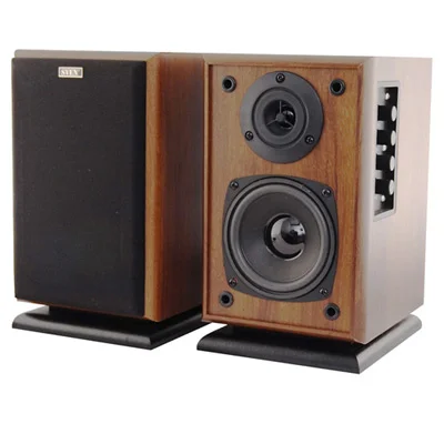

Колонки свен, у них есть вход(sub.out) как я понимаю это для сабвуфера :) у меня есть саб, но у него другой провод не подходит там два проводка оголённых на конце, как я понимаю мой саб пассивный, а нужен активный возможно ли его всё же как то подключить к колонкам? Этот вход(sub.out) стандартный вход как на обычных наушниках, если не ошибаюсь 3.5 мм.Помогите!!!!

1 для начала это не вход а выход на саб.
2 пассивный саб туда не подключить, т.к. там выход с пред-усилителя, он просто не раскачает пассивный саб
3 подключить можно если сделать усилитель для сабвуфера

как сделать усилитель для сабвуфера?Что для этого вообще нужно??
Какой сабвуфер то? (мощность, сопротивление).

сейчас не могу эти параметры написать, саб не дома. Но вообще что помимо для этого нужно и возможно ли новичку это сделать??
можно купить KIT конструктор или уже собранную плату, но её ещё нужно запитать.
если в электронике не разбираетесь и желания учиться нет, имхо для вас оптимальный вариант купить SVEN HA-620W
