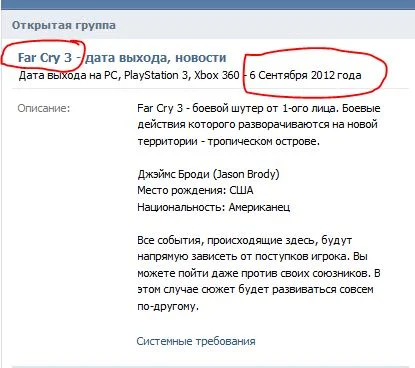

А ка Вы играли в эту игру , если официальный выход назначен на сентябрь 2012г . И скорей всего , на Ваш системник , по ресурсным требованиям , не установится.
я уже года 3 назад играл в нее, что-то вы перепутали)
    23.2 KB · Просмотры: 117
warcraft а не farcry)))
