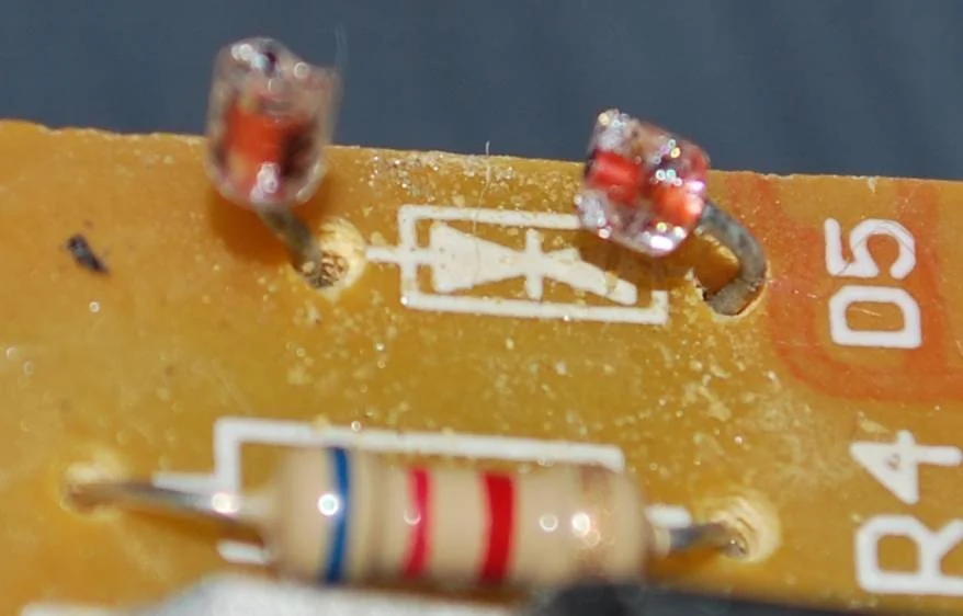

Помогите разобраться
Здравствуйте.
Я далек от электроники, но паять умею)
Случилось так, что упал массажер, когда раскрутил, оказалось, что проблема в этом (см. приложение)
Насколько я понимаю, это диод с маркировкой Е8?!
У меня вопрос:
Что обозначает схема -|>|<|- ?
Еще я пытался найти эту деталь в интернете по маркировке, но не нашел.
Может, подскажите, что это за деталь и в какой последовательности ее припаивать?

Похож на Д9 припаять как указанно на монтажной плате , согласно знака.

В том-то и дело, что на схеме указано -|>|<|-, то есть получается анод-анод???
Или я что-то не понимаю?

То есть, диод можно установить в любую позицию?
Осколки были вроде бы красного цвета.
Скорей всего это был Д9б?
Если ошибусь, сгорит только диод?
Всё таки лучше сориентироваться по монтажной схеме, определить где потенциал + и - определить по косвенным признакам , например по конденсаторам электролитам . А вообще диод ( если это конечно он) пропускает ток в одну сторону.
На плате значок двуханодного стабилитрона, его еще по напряжению стабилизации нужно подбирать.
стабилитрон

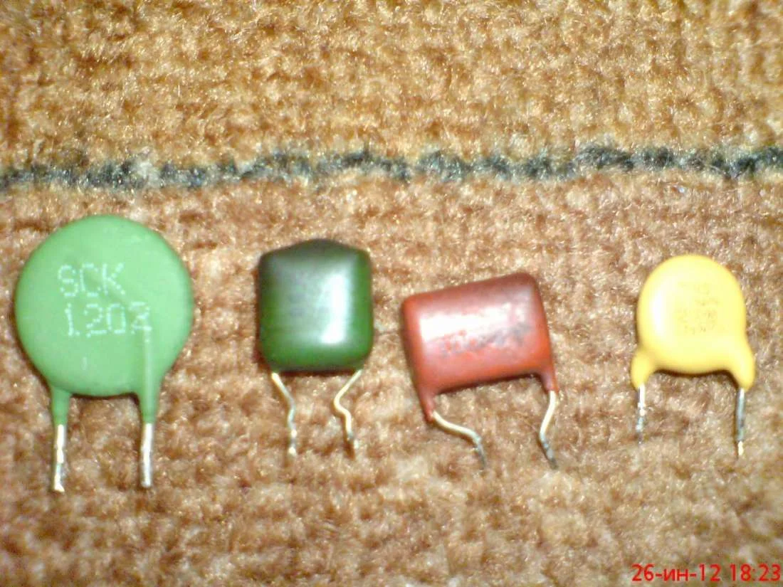

Всем привет! Нужной мне темы не нашел, пришлось написать здесь(просьба не кидать в меня ботинки!) существует ли программа для определения номинала радио-элиментов по маркировке(цифры и буквы)?
Вопрос дедушке ГУУГЛУ-Маркировка р.Элементов СНОВА ОПОЗДАЛ!
а нет программы которая позволяет расшифровывать практически любые радио элименты, просто у меня большинство не полярных конденсаторов не разшифровывает эта програмка ,Color and Code,
А что у конденсаторов нужно расшифровывать?
к примеру вот таких вот много: на втором (зелёном) маркировка .22 К Н50,
на третьем (коричневым) 1J 100MPP? на четвёртом (жёлтом) длинная маркировка , как их расшифровать?
    140.2 KB · Просмотры: 84
Наберите в Google "Кодовая маркировка конденсаторов" и выучите предложенные таблицы.
