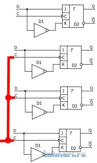

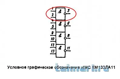

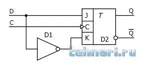

микросхема.png.webp(выбрал я эту микросхему потому что по К133ТВ6 информации вообще нет) Так как у меня трехразрядный регистр то он должен состоять из 3 триггеров Насколько я понимаю то что я обвел это JK триггер, далее если я правильно понял из описания про регистры то его нужно сделать из D триггеров, благо JK триггеры можно переделать в D триггеры

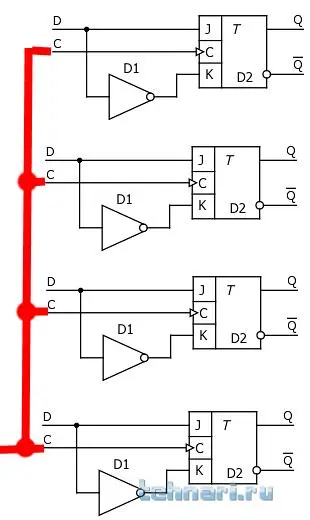

после это нужно нужно сделать параллельный регистр для это нужно сделать С вход общим
НО если даже теоретически я прав и нигде не ошибся, то тогда у меня получается четырехразрядный регистр, если конечно убрать один триггер то все будет нормально, но я что то сильно сомневаюсь что отломать 1/4 часть от микросхемы хорошая идея. Вот все мои мысли по этому поводу
Ну так и используйте только три триггера. В чем проблема?
То есть если я правильно вас понял вы предлагаете в микросхеме из 4 триггеров объединить только 3, а 4 оставить так как есть? регистр.png.webp
к133ла11 - 4 элемента 2И-НЕ а не триггеры

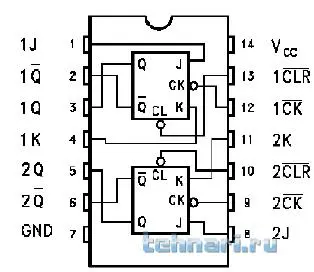

к133тв6 - 2 JK триггера (аналог 74107, на нее есть документация)
из 2И-НЕ делаете элементы НЕ соединяя оба входа каждого элемента. и соединяете с JK триггером по вашей схеме.
    9.1 KB · Просмотры: 44
cqr2k спасибо за помощь
