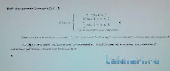

Помогите решить, пожалуйста
Помогите решить, пожалуйста. Буду признательна
Вам как: на бумаге аль программку нарисовать? Но если программку, то до тех пор, пока Вы не приоткроете для нас завесу величайшей из тайн, а именно Тайны Языка Программирования, на котором следует выполнить задание, помочь Вам мы бессильны: наши штатные телепаты опять ухлестали в отпуск, а без них... сами понимаете...

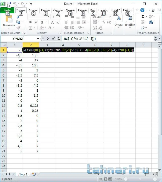

Так ведь плевая задачка? Вас надо только подставить формулы в соответствующие места цикла. только мне не очень понятна строчка про значения {-5;5} сказано. Нужно чтобы программа сама перебирала значения или чтобы пользователь писал х, а прога возвращала ему у?
Я так понял нужно в одном столбце проставить значения от -5 до 5 с шагом 0.5
во второй поставить формулу вычисления значения согласно правилам на картинке ...
Задача конечно плёвая, но у меня дома нет excel-я поэтому если терпит до понедельника ... а может из ребят кто поможет ...
Хотя такую "элементарщину" можно было попытаться решить и самой, тем более в excel-е на каждую функцию есть подсказка (help), да и нужна то вам только одна функция - ЕСЛИ
Код:
=ЕСЛИ(RC[-1]>2;2;ЕСЛИ(RC[-1]>1;0;ЕСЛИ(RC[-1]>0;RC[-1]/4;-3*RC[-1])))
