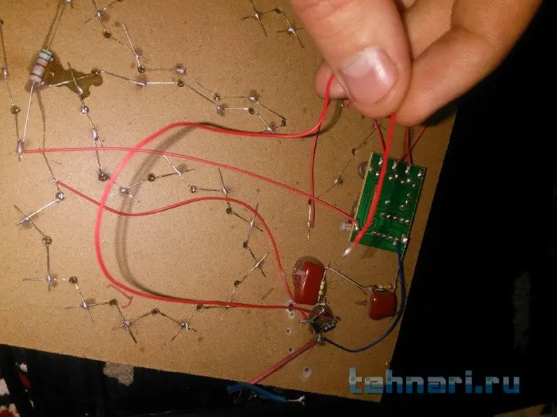

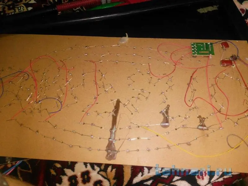

Попала в руки от знакомого светодиодная вывеска "открыто" после того как я её открыл увидел что три конца отпали один конец то подача 220в , второй желтый идёт с кнопни но не понятно куда и третий краный как я понял с диодного моста , не знаю куда эти три конца посадить, может кто поможет? желатель обьяснить поподробнее в лектроники пока слабоват ( и ещё мне бы желательно что бы вывеска работал без кнопки и в одном положении) тоесть чтобы горело открыто ... прошу помочь

Два провода, идущих в электрическую розетку, должны быть подключены в диагональ диодного моста. А вот третий куда - ума не приложу. ;)
хорошо я посадил синий на диодный мост , горит только зелёный и синие цвета сами буквы "открыто" не гарят
там немного другая схема я смотрел этот пост
Вроде как, нет.
Сборка разная а схема почти одинаковая.
А это уже проблемы на зелёной плате или смотрите цепи тех светодиодов что не горят.
айпи разные потому что люди разные Технарь, у него там была одно проблема это куда сажать концы 220в , у меня немного другая проблема даже если я нашёл куда сажать концы на 220в то после включения не работают буквы открыто
Проблема в желтом проводе.
Необходимо понять откуда и куда он идёт.
И куда он шел?
Кто по зрячей может и подскажет.
Да как тут подскажешь? Фото бы платы покрупнее.
Да и на кнопку идут два провода. На желтом то что будет при замыкании кнопки? Здесь- что висит (приходит) на втором (не желтом) проводе? Кнопка с фиксацией?
Тогда вам нужно найти, как подключены ваши светодиоды в цепях. И подключить их без той зеленой платы. Поисковый запрос- Как подключить светодиоды к сети 220В.
Если у вас работают синий и зеленый, значит питание на Открыто можно взять из их цепей.
Если провод отвалился, то место отвала можно увидеть. Нужно только внимательно с лупой пройтись по всем местам паек. Там либо огрызок провода, либо лунка (желобок) в припое будет виден.
Это так, мысли вслух.
Плата - это прерыватель, автомат световых эффектов. Если она работает, то её трогать не надо. Надо искать точку, в которую соединены цепочки светиков надписи "открыто".
