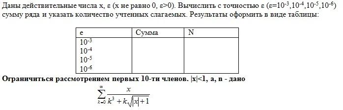

Даны произвольные числа a,b,c. Выяснить существует ли треугольник с такими длинами сторон. Если треугольник существует, то ответить является ли он равносторонним, равнобедренным или каким либо иным.
Характеристикой строки целочисленной матрицы назовем сумму ее отрицательных нечетных элементов. Определить номер строки с наименьшей характеристикой.
Даны действительные числа x, ε (x не равно 0, ε>0). Вычислить с точностью ε (ε=10-3,10-4,10-5,10-6) сумму ряда и указать количество учтенных слагаемых. Результаты оформить в виде таблицы:
(подробнее во вложении)

Даны действительные числа x, ε (x не равно 0, ε>0). Вычислить с точностью ε (ε=10-3,10-4,10-5,10-6) сумму ряда и указать количество учтенных слагаемых. Результаты оформить в виде таблицы: (подробнее во вложении)
Пожалуйста:

А вот интересно - тот идиот, который составлял методичку, не пробовал в изображенную им формулу подставить наименьшее значение индекса суммирования, т.е. 0? Вряд ли этот дебил в курсе, но при такой подстановке получается в знаменателе ноль, что недопустимо.
Естественно, в программе счет начинается с единицы.
