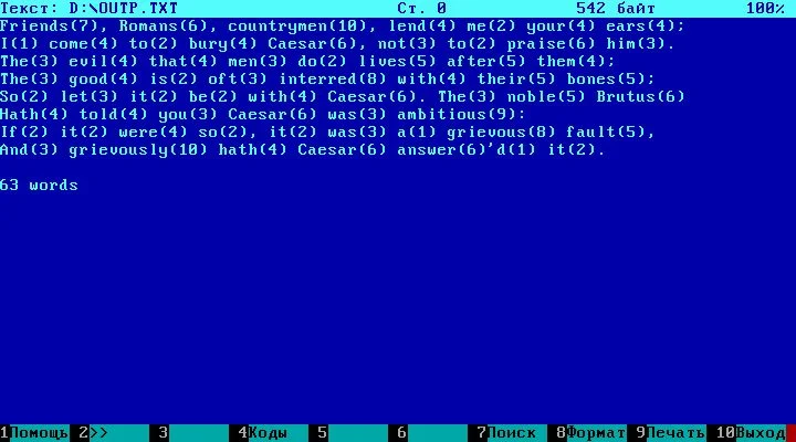

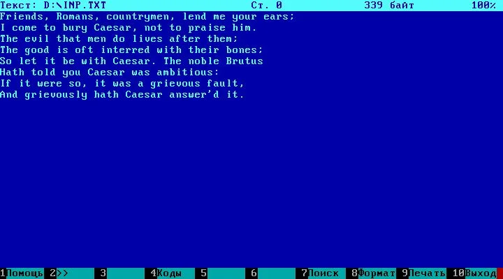

1. Создать текстовый файл с произвольным содержимым. Написать программу, которая после каждого слова записывает в файл количество символов в этом слове, а после этого дописывает в конец файла строку, в которой указывается количество слов в файле. Под словом понимается любая непустая последовательность символов, ограниченная символами пробе- ла, табуляции, конца строки или конца файла.

1. Создать текстовый файл с произвольным содержимым. Написать программу, которая после каждого слова записывает в файл количество символов в этом слове, а после этого дописывает в конец файла строку, в которой указывается количество слов в файле. Под словом понимается любая непустая последовательность символов, ограниченная символами пробела, табуляции, конца строки или конца файла.
Легко. Только пути к файлам поправьте по своему усмотрению:
Код:
Var
 Lit:Set of Char;
 f1,f2:Text;
 W:String;
 C:Char;
 N_W:Integer;
Begin
 N_W:=0;
 Lit:=['a'..'z']+['A'..'Z']+['а'..'я']+['А'..'Я']+['0'..'9'];
 Assign(f1,'D:\inp.txt');
 Reset(f1);
 Assign(f2,'D:\outp.txt');
 Rewrite(f2);
 Repeat
  repeat
   read(f1,C);
   if Not(C in Lit) then write(f2,C);
  until (C in Lit) or EoF(f1);
  If C in Lit then
   begin
    W:=C;
    repeat
     read(f1,C);
     if C in Lit then W:=W+C;
    until Not(C in Lit) or Eof(f1);
    Inc(N_W);
    write(f2,W+'(',Length(W),')');
    if Not(EoF(f1)) then write(f2,C);
   end;
 Until EoF(f1);
 writeln(f2);
 writeln(f2,N_W,' words');
 Close(f1);
 Close(f2);
End.
