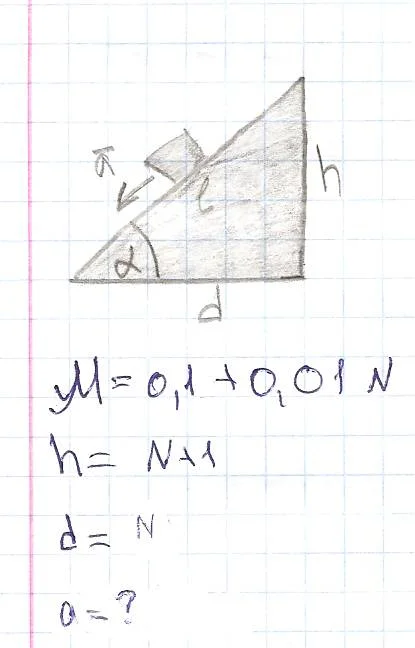

Ребята, тут такое дело. Пропустил по болезни физику и не знаю как решать задачу... может формулы подкинете а уж раскрутить я сам смогу. В учебнике все как то тупо написано.
N=22
Заранее всем спасибо

Нет, так я не понимаю. Сформулируйте задачу словами. В частности, что есть М? Масса? Трение?
это не Масса это Мю трение...задачи под рукой нету, срисовывал у друга
найти что надо? силу трения?
если так то сила трения:
F=Мю/N
найти нужно ускорение...
Мю=0,1+0,01*22=0,32
h=23
d=22
a=?

Понятно. Если позволите - попробуем обойтись без чертежей (мороки много).
Итак, есть тело массой m (массу вводим временно, она в ответ не входит), скользящее по наклонной плоскости, расположенной под углом α к горизонту. Требуется найти ускорение движения тела.
На тело действует 2 силы:
1. Компонента силы тяжести, параллельная наклонной плоскости. Она может быть найдена, как F1 = m*g*Sin(α).
2. В противоположную сторону действует сила трения. Ее находим так:
F2 = μ*(m*g*Cos(α)). Здесь μ - коэффициент трения, а (m*g*Cos(α)) - компонента силы тяжести, направленная перпендикулярно плоскости скольжения, иными словами сила давления тела на плоскость скольжения.
3. Результирующая сила есть F = F1-F2 = m*g*[Sin(α)-μ*Cos(α)]
4. С учетом того, что по второму закону Ньютона F = ma, получаем
a = g*[Sin(α)-μ*Cos(α)]
5. Осталось найти Cos(α) и Sin(α). Без проблем: Cos(α) = d/l, Sin(α) = h/l, l легко находится из теоремы Пифагора.
И всё, казалось бы, легко и просто, но! в решение входит ускорение свободного падения g. Непонятно, в каких единицах его брать. Поэтому, скорее всего, ответом будет отношение a/g.
Так, внимание! Наврал малость - косинусы с синусами переставил. Сейчас исправлено. Виноват - поторопился.
Чувак, неужели забыл... g в метрах на секунду в квадрате измеряется... это то я отчетливо знаю
PS и получилось у меня 4,5 м/с в квадрате... всем спасибо огромное
Товарищ, чуваками будете называть своих друзей на сходке. Договорились? Модератор.
Да уж это я как-нибудь... в курсе (вообще-то я физик). Ну да, с учетом того, что все остальные величины - относительные, можно и абсолютное ускорение получить.
