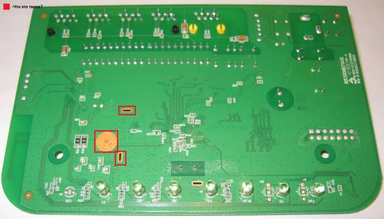

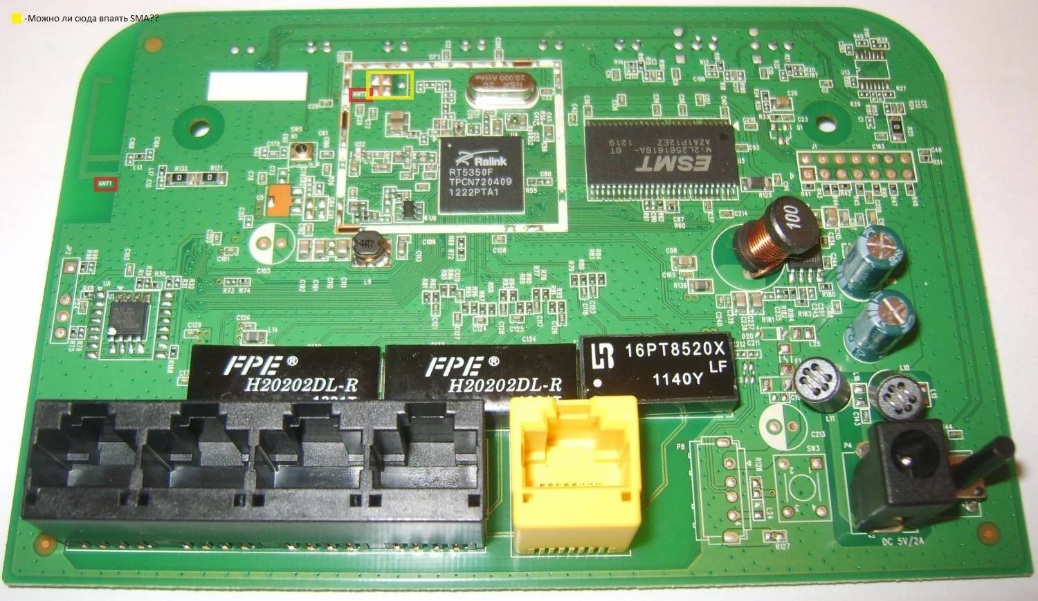

Всем доброго времени суток!Столкнулся с тем что у D-Link Dir 300 B7 не хватает мощности антенны,сегодня разобрал и увидел что там есть две антенны.И у меня возник вопрос:куда припаять SMA разъем?
Вопросы на фото.

Да никуда не паять.
Надо просто поменять устройство на то, которое удовлетворяет Вашим требованиям.
В домашних условиях Вы вряд ли сможете доработать имеющийся девайс.
P.s. обозначенные на втором рисунке места - зоны крепления электромагнитного экрана, на котором сэкономили.
я думю что нужно в устройстве програмно отключить одну антенну и к другой подпаять пиктеил с нужным разьемом а .к пиктейлу прикрутить антену с нужным усилением
Интересно а Вы хоть раз юзали указанный роутер? Если юзали, то ткните лицом где в НЁМ ПРОГРАМНО отключаются антенны или переключаются.
