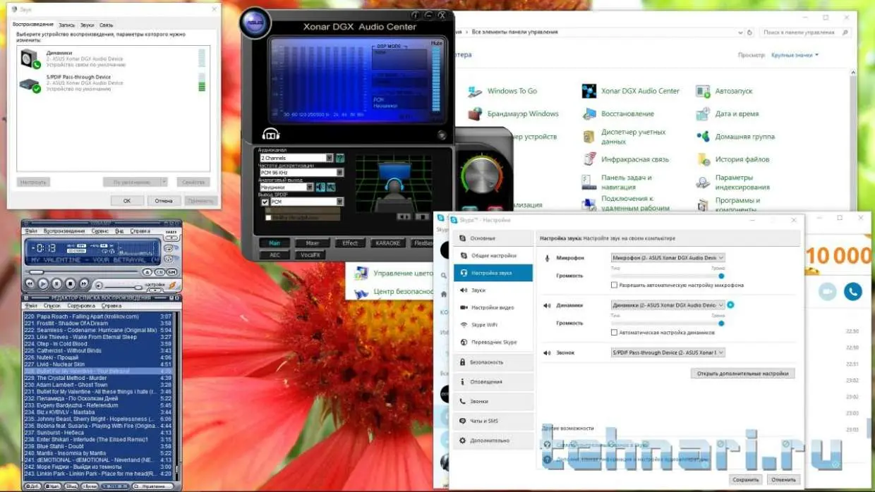

Здравствуйте! У меня установлена звуковая карта Asus Xonar DGX и я использую её в 2х канальном режиме, т.е. SPDIF- на акустику, а микрофон и наушники для скайпа это было на Windows 7 x64. Сегодня установил Windows 10 x64 Enterprice и при включении тех-же настроек при работе SPDIF наушники и микрофон наглухо молчат, помогите это исправить.:fase: Просьба, не использовать 2х канальный режим и смену винды обратно на 7 не предлогать.
    75.9 KB · Просмотры: 363
Через HDMI что-то подключено сейчас? Пробовали отключить устройство s/pdif pass-through device? Звук, похоже, через него идёт. Сделайте ещё скрин окна "Звук" с открытой вкладкой "Запись".
