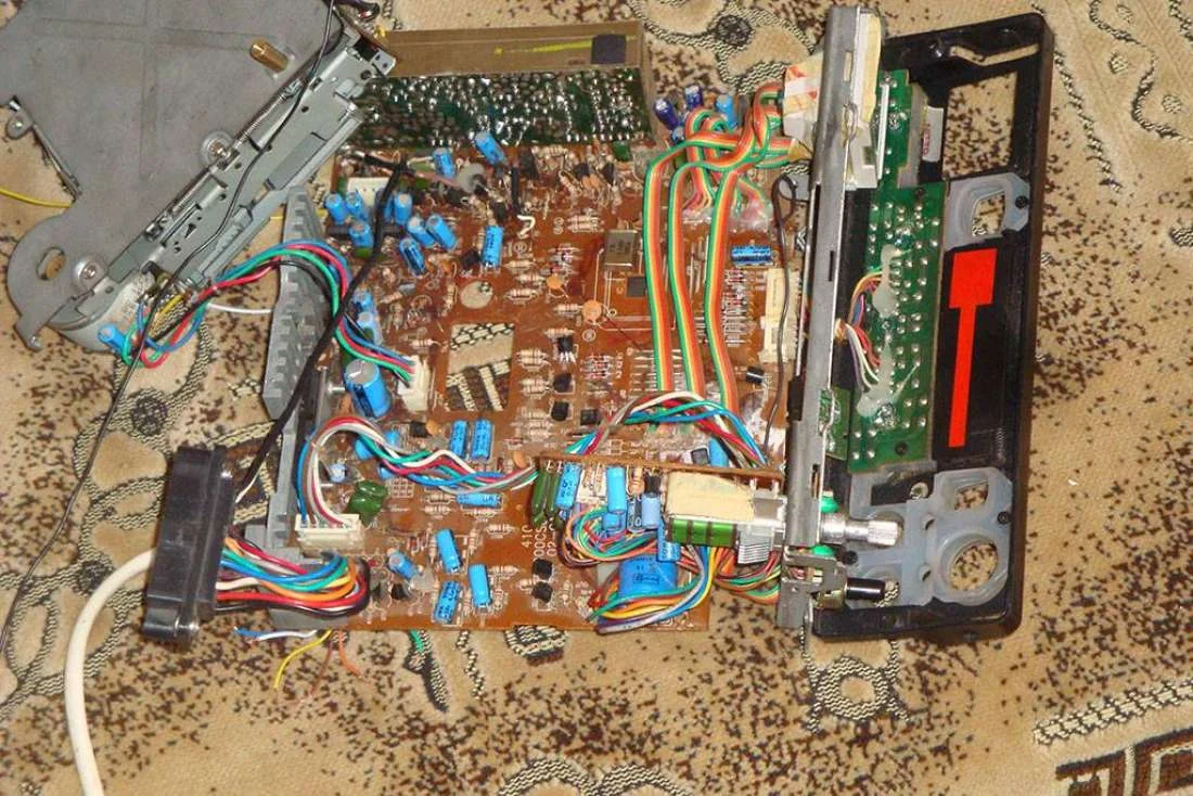

Подскажите как можна найти проблему почему непашет канал ? может згорел канал в микросхеме? как можна прозвонить доходит ли сигнал правого канала до микросхемы и переменного резистора? вот фото разобраной магнитолы -

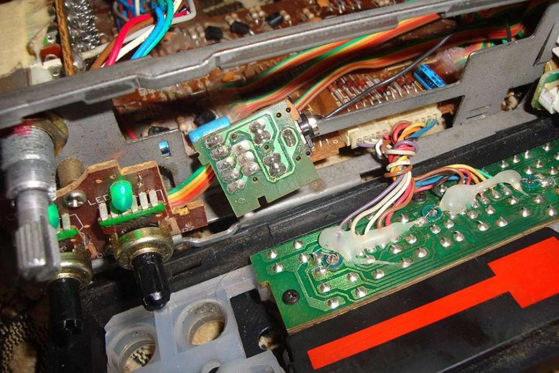

так же по поводу проблемы со входом сд ин, вставляю штекер с сигналом в гнездо ничего непроисходит насколько я понимаю то там должно розмыкать контакт или наоборот замыкать чтобы переключило источник звука, фото гнезда прилогаю -

Электронщики ориентируются по принципиальным схемам, а не по фотографиям...
Я понимаю но увы в интернете по данной магнитоле вообще ничего нету, где взять схему незнаю.. развечто даташит микросхемы скачал..
При прикосновении ко входу правого канала микросхемы фон есть?
А какие ето номера контактов ? я просто в даташите TA8210TH немогу понять...
Те, где "IN" написано... Вторая или седьмая ноги..
На каждом выходе (их четыре) должно быть половина напряжения питания. Если такого нет,меняйте микруху
тоесть если питалово 12 В значит на выходе должно быть не менее 6в ? ето даже на минимальной громкости ?или от положения переменного резистора независит ?
Это без сигнала или при громкости на нуле.
Вобщем судя по мануалу микрухи - 2,5,7 входы , 11,12- выход, 15.16-выход..
пробовал прислонять динамик к 2-5 и 5-7 - сыгнал есть значит на микруху подаеться, потом прислоняю динамик к 11,12- усиленный сигнал тоже есть ! прислоняю к 15,16- глухо... усиленного сигнала нету..
Так что значит сгорел один канал в микрухе? или пока неспешить менять может гдето например на плате замыкает ножки 15-16 и может изза етого нет выхода звука ? ( хотя если бы замыкало значит сигнал хоть и тихий но был бы..)
Что посоветуете ? менять микросхему ето явно она сгорела или еще чтото проверить ?
