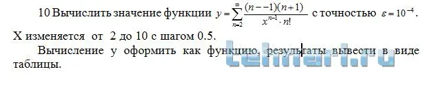

Помогите с блок-схемой Pascal
Memphis4
24 Янв 2019
Ребят помогите с этим заданием
    10.3 KB · Просмотры: 184
Так. "Блок-схема Pascal" — это что-то новенькое. Вы уж определитесь, Вам блок-схему или программу на Паскале? С программой могу помочь, блок-схемами не занимаюсь.
Ну вот Вам программа:
