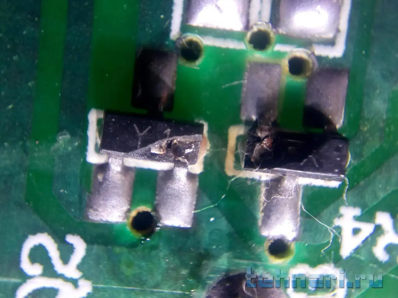

Доброго времени суток прошу помощи в определении детали, Обозначена как Y1

Это транзисторы. У меня в табличке аналогом, только не для Y1, а для 1Y(!) указан 2n3903
Прикиньте по параметрам и включению.
Удачи.
в этом деле дилетант ( а выбросить жалко
Тогда пробуй почти любой NPN транзистор в SMD исполнении. Убедись в исправности остальных деталей.

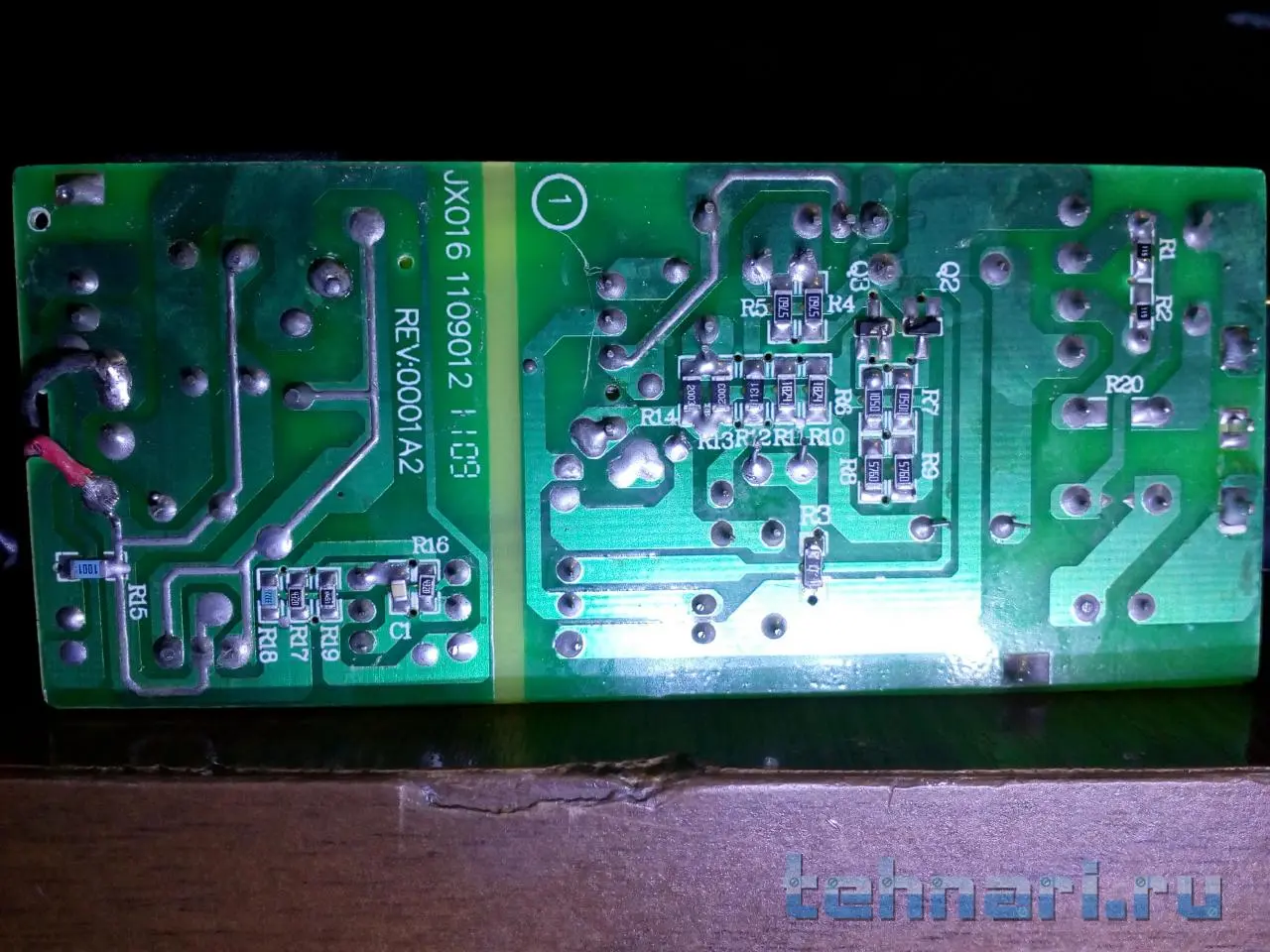

Там с 99% вероятности вынесло и ключ и резисторы в истоке. Проверьте и их обязательно. И перемычка R3 тоже как будто подгорела. Если всё это сгоревшее, то вполне возможно что и ещё что-то вылетело. Ремонт такого блока питания для начинающего будет очень и очень сложным. Совет - при пробном включении в сеть исполльзуйте лампу накаливания на 220 вольт 40-60 ватт, включенную вместо предохранителя. Убережет от грохота и фейерверков.
P.S. И вообще, сделайте фото другой стороны платы

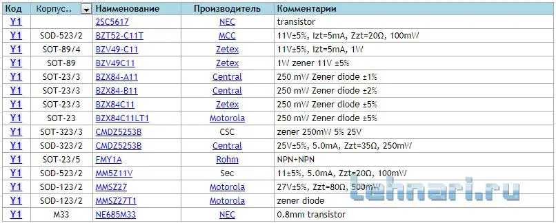

с таким обозначением существует достаточно много ЭРЭ
    37.9 KB · Просмотры: 98
Сергей, а в чëм противоречие? ;)
Сомневаюсь, чтобы тут стояли стабы в трëхвыводном исполнении, транзисторы в твоей табличке все указанной структуры, низковольтные. Названный мной имеет максимальный вольтаж.
Несложный в целом блок питания, зачем его брать в руки, чтобы давать советы?
