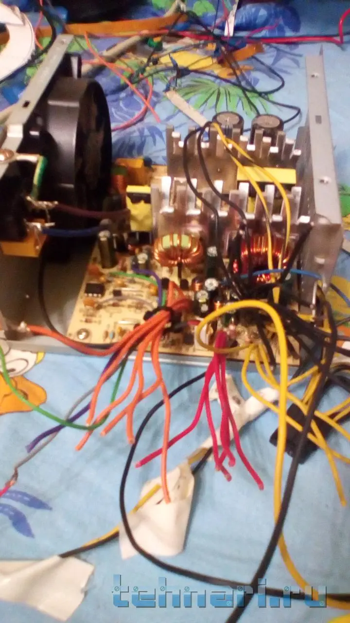

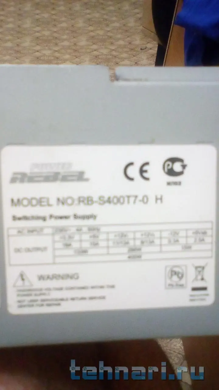

Помогите с блоком питания
В общем был БП, работал для магнитолы и я решил убрать все лишнее, отрезал провода,оставил жёлтый +12 и чёрный-зеленый и землю для запуска. Итог: БП не запускается, отрезал все в отключённом состоянии, дежурка есть (фиолетовый) 5в, на зелёном 3в ,при попытке замкнуть зелёный с землёй сразу ноль. Никаких щелчков, движений. Как в танке.

Отрезанный 20-ти контактный разъём сохранился? Посмотрите на нём - в одну из клемм, скорее всего, запрессованы сразу два провода: толстый оранжевый и тонкий (может быть тоже оранжевый, может быть коричневый). Соответственно, соедините эти провода на Вашем БП.
