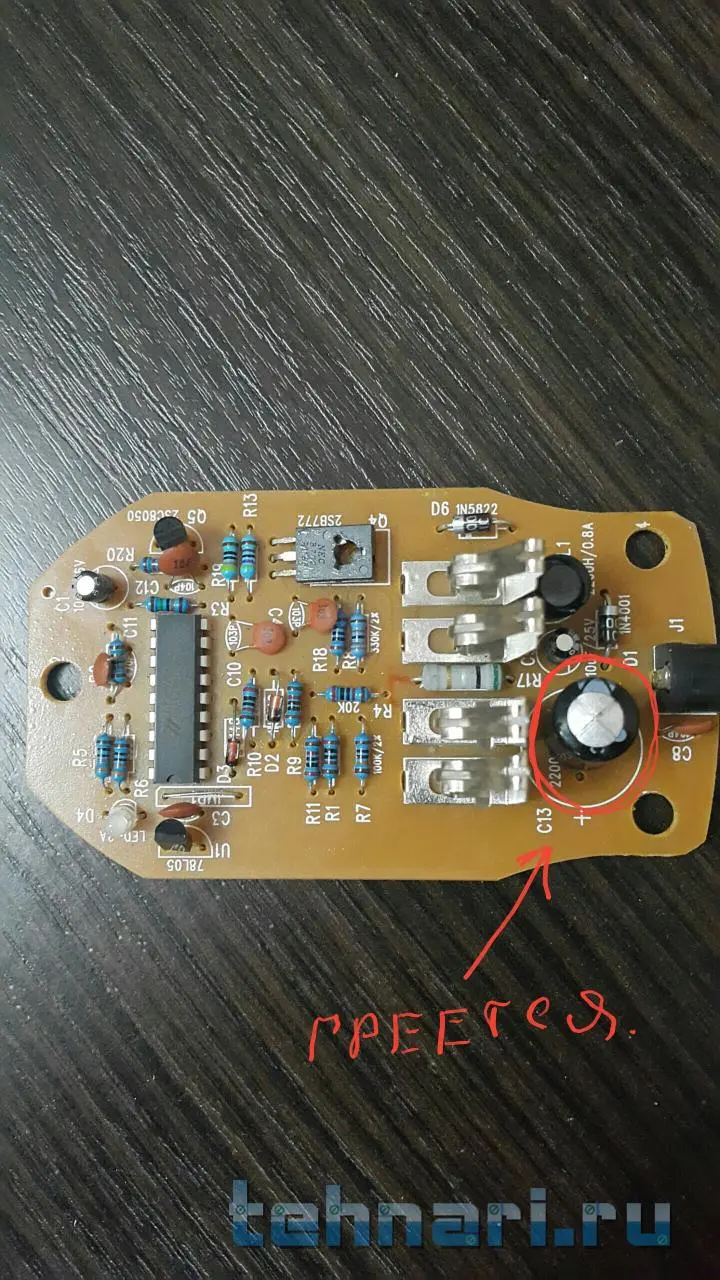

Помогите с блоком питания
Привет помогите пожулуйста с блоком питания от от рации kenwoon . Не зарежает рации . Я в этом деле полный чаиник . Что можно здесь поменять чтобы заработала . Как прозвонить есть тестер пояльник спасибо.
    141.3 KB · Просмотры: 171
Поменять неисправную деталь, (или несколько неисправных деталей, смотря что вышло со строя), и все заработает. Конденсатор одна из таких деталей, ИМХО.
надутые кондеры менять, по фото не очень понятно то ли надут который греется то ли нет.
проверь контакт и саму батарею заряжается ли с другого устройства она могла разрядится до низкого значения ее тогда надо толкнуть

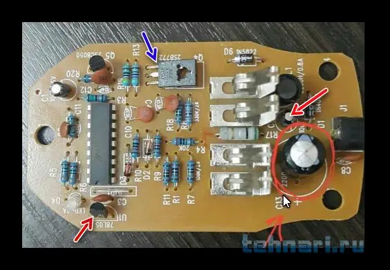

По виду транзистор целый (отметил синим)? Или на нем лак, или фото такое, проверьте в режиме прозвонки. Конденсатор мелкий, если не чем проверить замените и стабилизатор 78l05 проверьте, с одной стороны должно быть напряжение питания с другой 5 вольт. Как писали диоды тоже не мешало бы проверить.
    29.4 KB · Просмотры: 85
Исправность транзистора по внешнему виду далеко не всегда можно определить. Однако, тестером - 100%. Давайте-ка сделаем измерения напряжений на его ножках относительно минуса входного разъема питания.

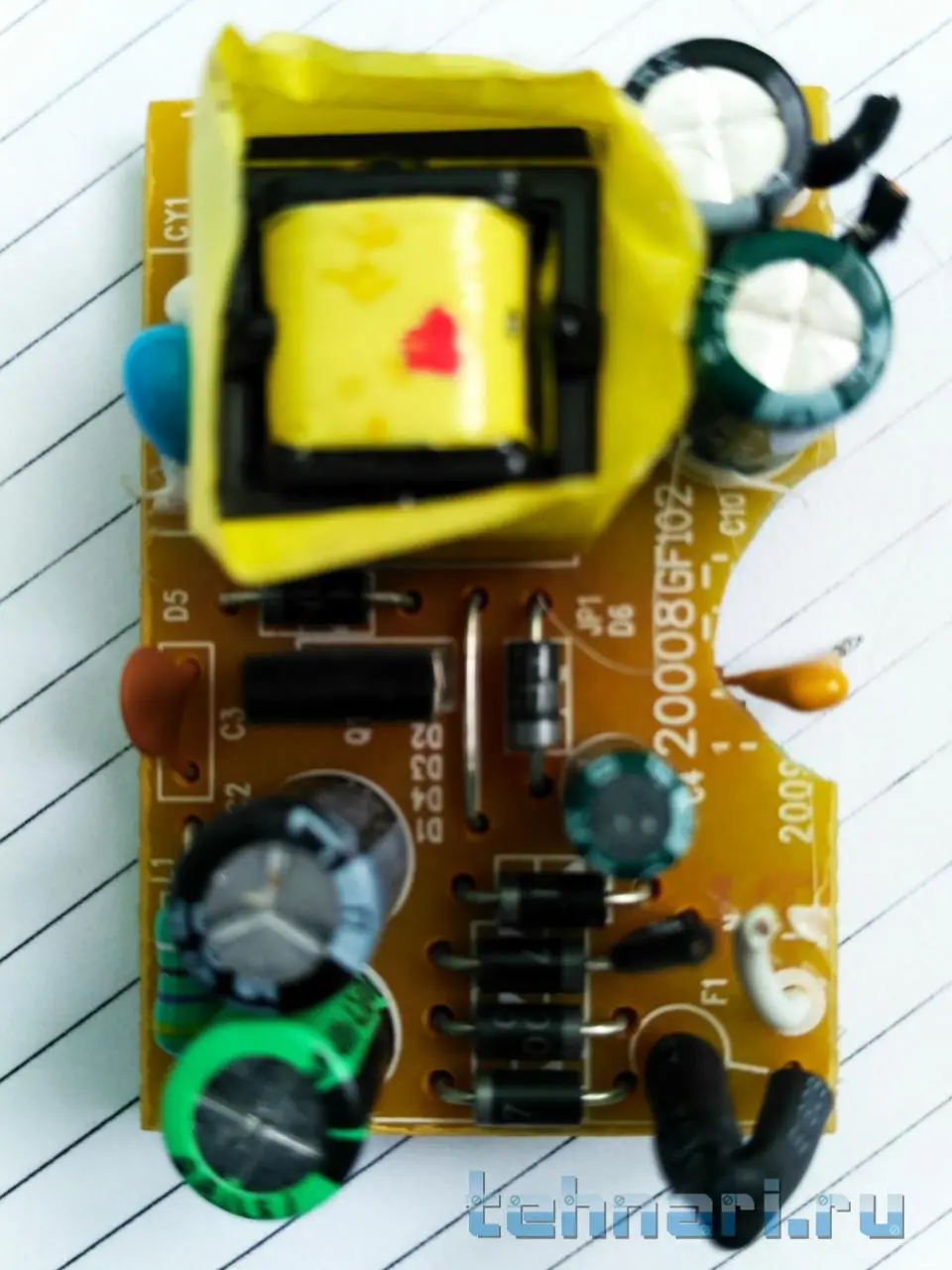

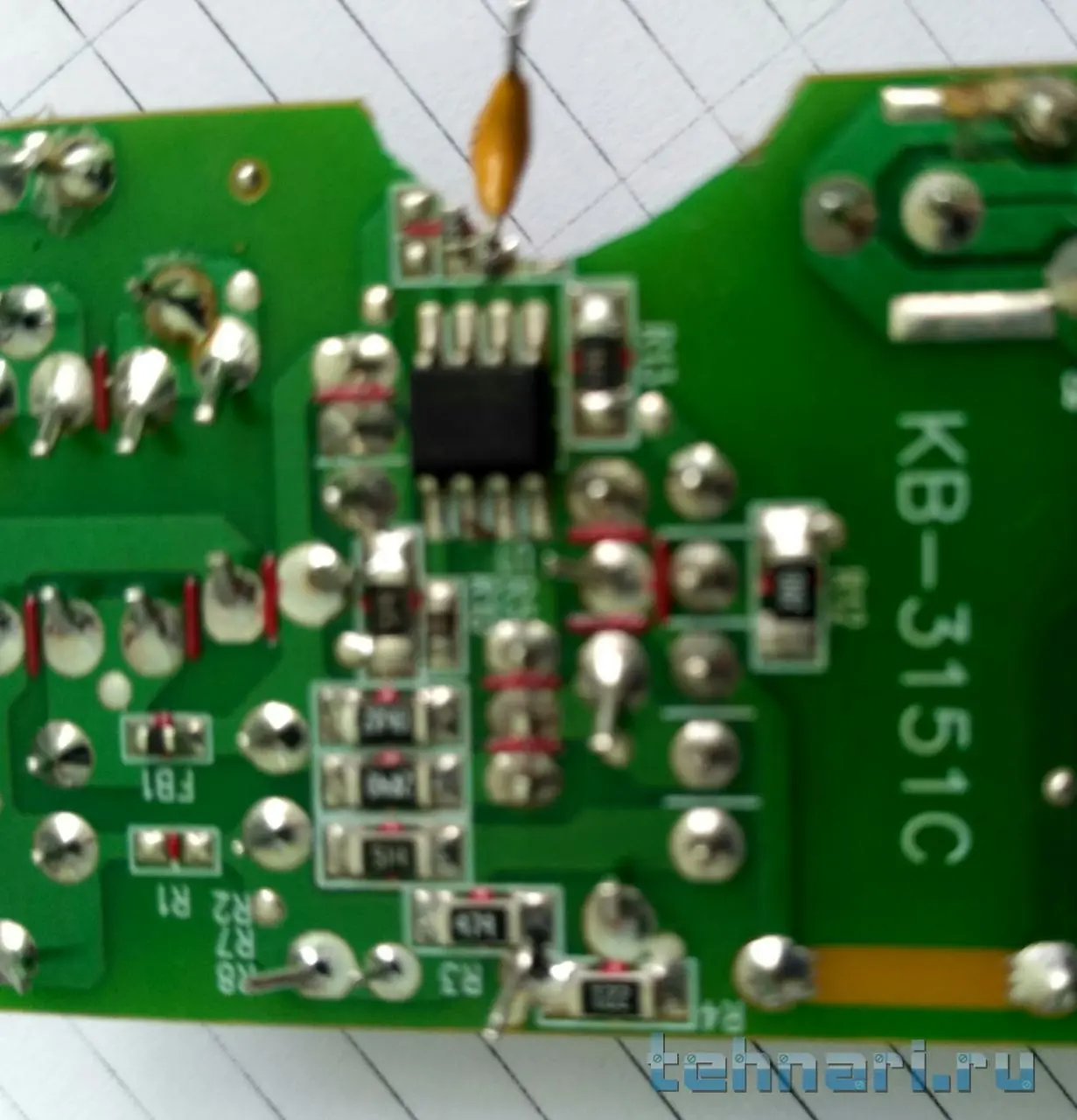

Здравствуйте есть плата от блока питания на 9 вольт, помогите с нехватающими элементами
Фото платы

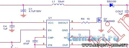

Не гарантирую, что оно, но по вашим фото... Что вижу, то и ищу.
    9.6 KB · Просмотры: 108

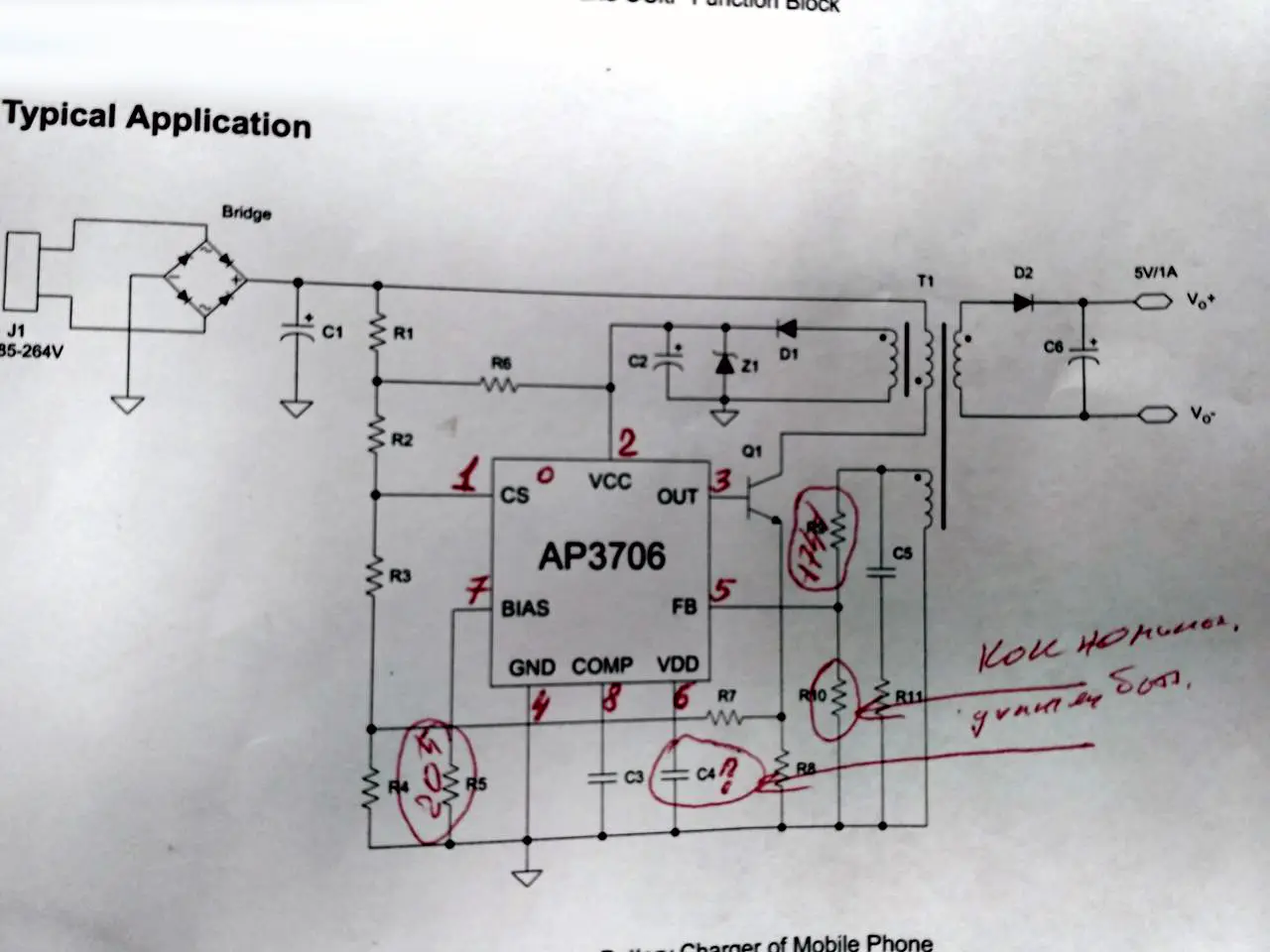

Ищите datasheet на восьминогую микросхему и там найдёте её обвязку...
Даташит есть. Ка определить какие номиналы резистора и конденсатора должны быть
