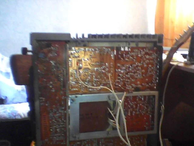

разобрал усь амфитон 75у, хочу вставить туда тда7296 2 штуки, только теперь наверное ничего не выйдет((((((((
когда разобрал, нашел где выводы переменки на 25 и на 33 вольт, собрал диодный мост, но подключил неправильно((( загудел транс(((( теперь нормально подключаю диодный мост показывает +-25 постоянки на выходе 33 вольт, но все равно гудит и греется((((((((((
ЗЫ до этого все нормально все было(

Что-то где-то замыкает.
подпаленый мост возможно, или конденсатор коротит. не исключено что и нагрузка может замыкать
вторички проверял, при одинаковом вольтаже разное сопротивление
а почему бы тебе не оставить родной мост от амфитона. Там нужно всего лишь электролиты заменить на новые и все
от амфитона транс умер((( пришлось купить от веги 100W
а в какую сторону диод пропускает? от контакта к резьбе, или наоборот???
Разве на нём нет маркировки?
Что на нём написано? нарисовано?
Мултиметр показывает наоборот
абсолютно наоборот или пускает туда-обратно, когда мняешь щупы местами, если пускает туда-обратно то ему хана... а вообще минус должен быть на винте, ты как меряешь его вообще? какой щуп куда цепляеш по полярности?
Поменяй полностью мост
КД202 мостом
где же раньше была такая картинка??((( я уже путем ошибок допер..... и транс успел спалить и перемотать
