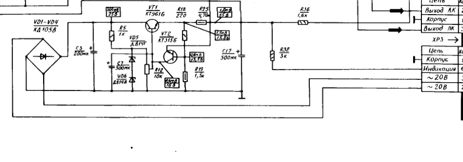

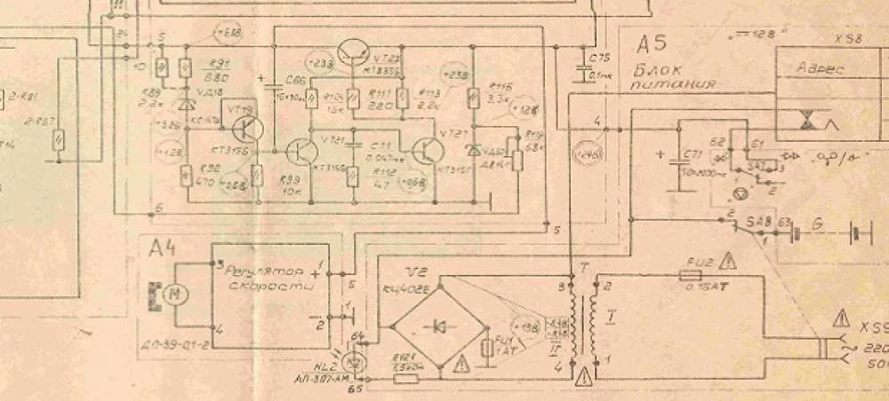

нашел трансформатор романтика-201 там есть выход на 12 вольт.дайте пожалуйста схему)))

elektron!k, тебе схему блока питание от романтика-201 или толко блока питания?
Схема БП романтика-201 , романтика-201-2

мне нужна схема простого блока питания с этим трансформатором для того чтоб запитать автомагнитолу))
elektron!k, для магнитолы стабилизатора не надо. Достаточно
диодного моста 10А и электролита 4700 мкФ. Эти трансы не пойдут,
слишком для них большой ток. Нужен транс 12В 40-50Вт ... :)
Для автомагнитолы нужен транс 40-50Вт, т.е. 12В х 4А = 48Вт.
А этот транс от силы 10-15Вт, т.е. 15Вт : 12В = 1.25А.

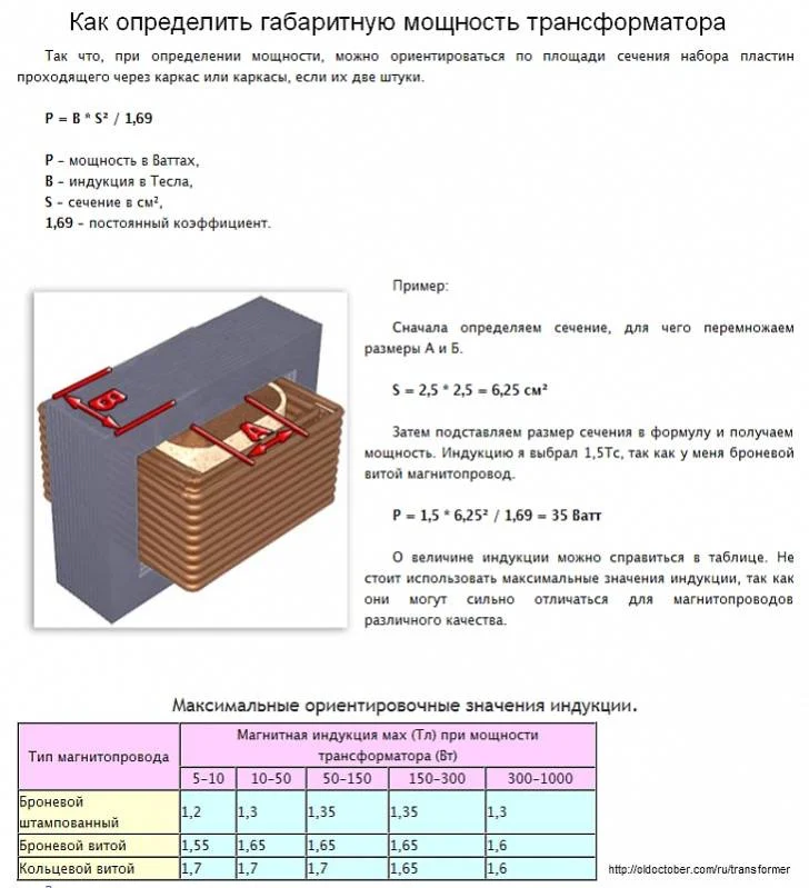

Номинальный ток трансформатора расчитывается по его габаритной мощьности ...
А габаритная мощность рассчитывается по размерам трансформатора, а зная мощность и напряжение считаем ток P/U=I
    60.6 KB · Просмотры: 116
а как тогда мерить?
В Вашем случае достаточно замерить диаметр провода во вторичной обмотке трансформатора, посчитать его площадь в мм и умножить на 3, полученное чесло и есть номинальный ток трансформатора. Превыщение этого тока приведет к выходу его из строя.
