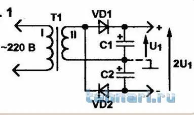

А вот так нельзя?Или это не подойдет?..
    7.9 KB · Просмотры: 264
А почему,в чем дело тут?Какая фишка? :) Так,на будущее для себя..
