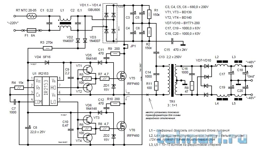

На вот такую схему сколько витков надо наматывать на транс и какой проволокой? Надо +-40 вольт
Скачайте программу для расчета импульсных трансформаторов , и считайте.
А у кого нибудь есть разводка проверенная?
...покажte схемку в формате jpg, gif, bmp...
откуда скачал схемку - там и сказано про количество намоток.... тебе нужно убавить намотки лишь на 20%.....
