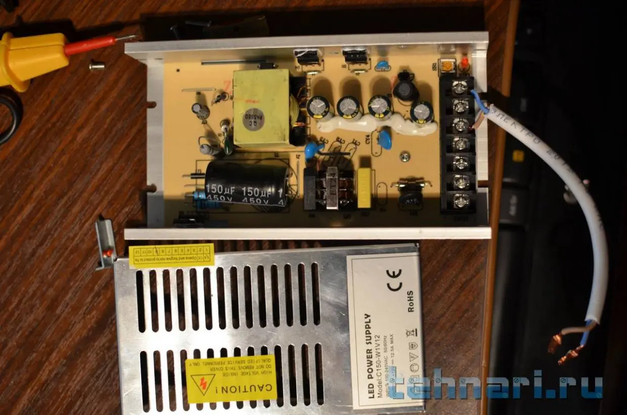

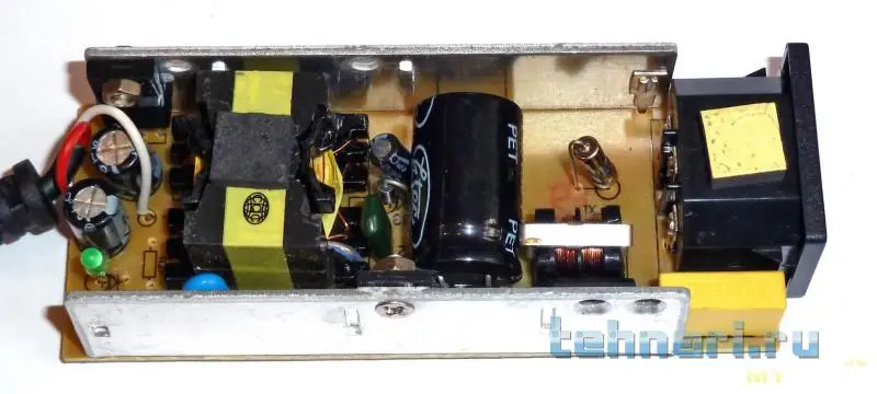

Друзья, у меня случился казус.
После кратковременного отключения электричества в доме - перестала включаться светодиодная лента.
Проверил тестером - напряжение приходит к БП, а из него уже ничего не выходит.
Снял крышку и смотрю на него как баран на новые ворота. Сможете подсказать что делать дальше? Как диагностировать поломку?
Во вложении фотка этого чудо девайса.
    69.2 KB · Просмотры: 165
я не понял вопроса.
Тогда, дружок, не поднять тебе этот блок питания. Видать очень далёк ты от ремонта РЭА и от электроники вообще.
снизу деталей нет
Хочу удивить тебя. Они там есть.

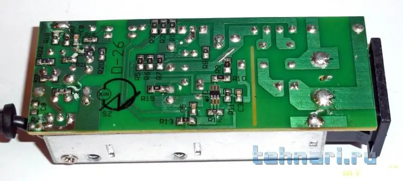

Для того, чтобы их увидеть, надо плату снять с основания , которое , по совместительству, является теплоотводом (радиатором) для силовых элементов этого блока питания и посмотреть на плату со стороны печатного монтажа.
Вот фото, например , блока питания от ноутбука.
    25.8 KB · Просмотры: 151
    28.3 KB · Просмотры: 172
Ну предохранитель хоть проверьте, он там в в правом нижнем углу.

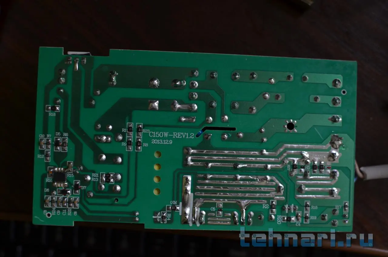

Сделал фотку с обратной стороны. Может поможет.
    48.1 KB · Просмотры: 124

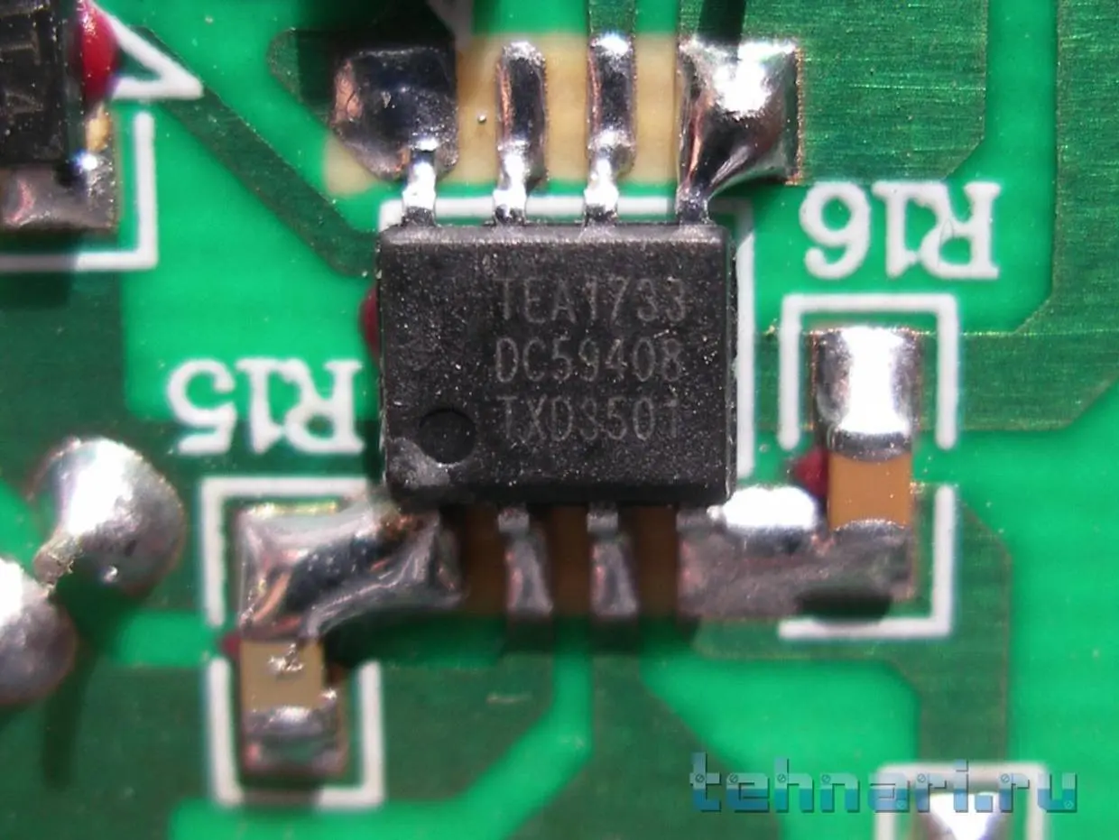

вот это уже сложнее. по названию ничего не ищется. да и что мне делать с этим даташитом??
Сюда полное название, ну всё что там написано. Желательно с этим более детальное фото разводки самой микросхемы.

Сзади там написано
C150W-REV1.2
2013.12.9
больше ничего нет
Это номер шасси платы и её ревизия, это тут не поможет. Вас спрашивали о микросхеме восьминожке.
А теперь надо прочитать название микросхемы и найти на неё даташит.

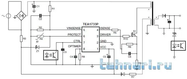

Микросхема TEA1733 шим-контроллер в поисковике схема легко ищется, типа этой. Тестер в руки и вперед.
    10.9 KB · Просмотры: 160

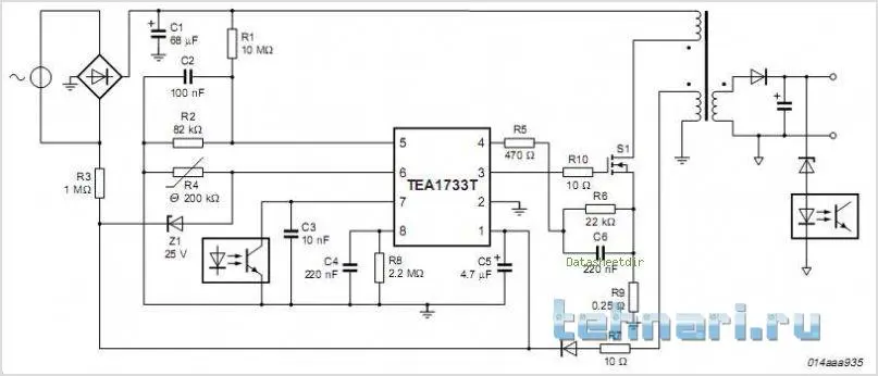

А вот та же схема с номиналами элементов
    15.5 KB · Просмотры: 719
