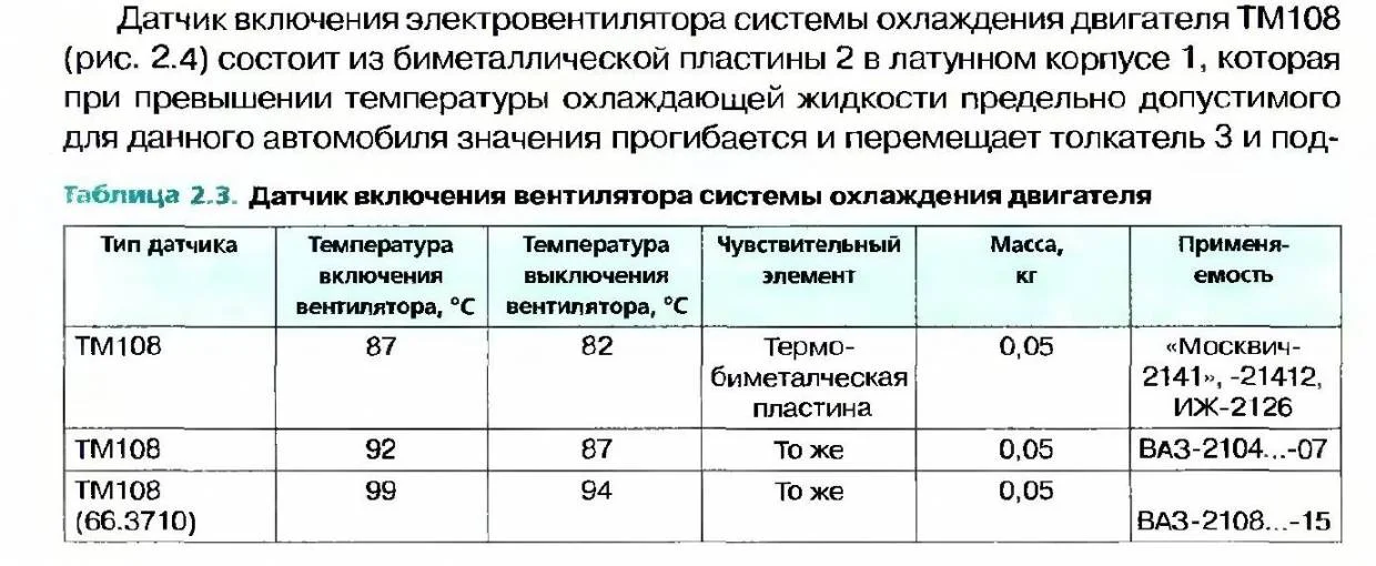

Для Дюшес. Вот таблица применяемости модификаций датчика включения вентилятора. По поводу покупки датчиков, прими к сведению следующее. Я покупал пять датчиков в разных магазинах, пороги срабатывания их не соответствовали указанным на корпусе, при вскрытии в них всех (!) были обнаружены термостаты от китайских кипятильников. Лучше всего искать старый советский.

я купил себе датчик для 41 москвича, от LUZAR TM-108
посмотрим как будет..
завтра в техникуме отдам варить тройник под датчик,потому что покупных нормальных или нет вообще или есть,но не те размеры патрубков... заготовка у меня из куска трубы и гайки
вот то что на коробочке написано:
LS 0241
2141-3808800
TM-108-02 87-82'C
Перед установкой проверь пороги срабатывания. В кружку с водой на плиту, и градусник с шкалой до 100 градусов по Цельсию. Мне кажется, будешь неприятно удивлён. Не встречал я их больше нормальных.
ну про лузар мне говорили что хорошие датчики,но проверять все равно буду
