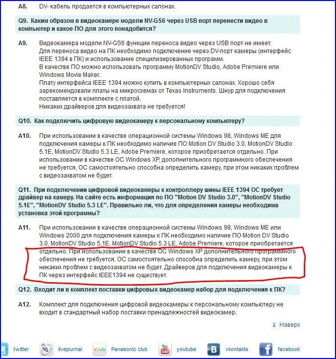

PS Эта проблема почти у всех владельцев miniDV видеокамер.
    116.3 KB · Просмотры: 611
Так что,кина не будет?
Так что не понятно . Там же все четко написано < для подключения камеры к ПК необходимо наличие ПО Motion DV Studio 3.0, MotionDV Studio 5.1E, MotionDV Studio 5.3 LE, Adobe Premiere, которое приобретается отдельно. При использовании в качестве ОС Windows XP дополнительного программного обеспечения не требуется, ОС самостоятельно способна определить камеру, при этом никаких проблем с видеозахватом не будет. Драйверов для подключения видеокамеры к ПК через интерфейс IEEE1394 не существует. > Значит драйвера не надо? тем более что установлен Windows7. Надо значит , найти адаптивное к установленной Операционной системе, ПО для захвата . Ищите , из предложенного на офсайте , скорей всего для семерки будут более новые версии , или вот эту << Adobe Premiere, которое приобретается отдельно>>.

Если не получается , посоветую только одно . Установить на системник XP второй ОС и использовать её для работы с камерой .
