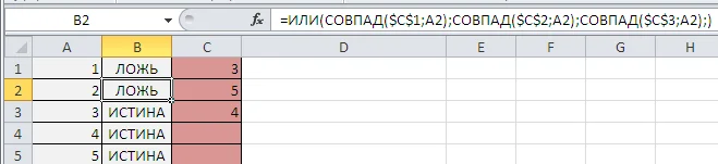

доброе время суток, уважаемые технари. столкнулся с такой проблемой. для работы надо из икселя выжать решение следующей задачи.
есть 2 списка. в одном например 100 человек, к другом 56. и вот эти 56 встречаются в первом списке. так вот как сделать так, чтобы иксель анализировал 2 списка и из первого удалял(ну или выделял) тех, кто есть во втором.

Если нумерация собьется не страшно. главное чтобы так отфильтровал. функция "удалить дубликаты" не подошла, так как она удалает дубликат, а оригинал оставляет. а надо чтобы и его удаляла(либо выделяла)

Вот простой варант
    10.6 KB · Просмотры: 227
не понял, как это сделать? причем тут ложь\истина?
Столбец A первая таблица, столбец C вторая таблица.
Истиной отмечены строки первой таблицы которые присутствуют во второй
Выделена ячейка b2, видна формула в ней. дальше уже можно хоть что выделять опираясь на столбец B
p.s. Это как вариант без использования VBA-скрипта
