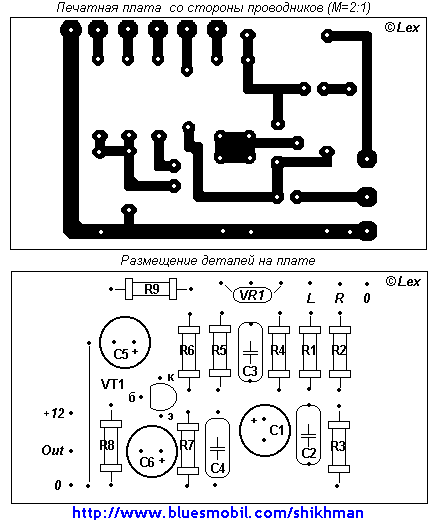

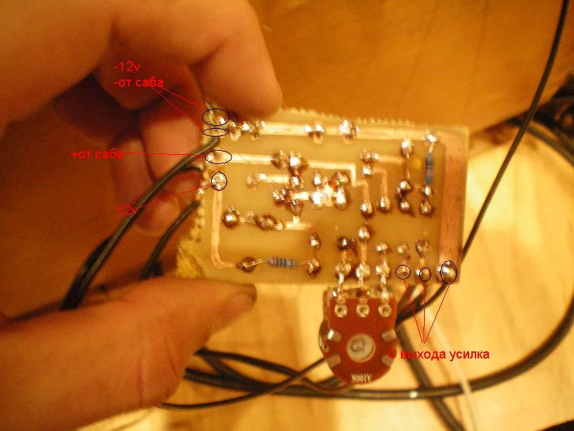

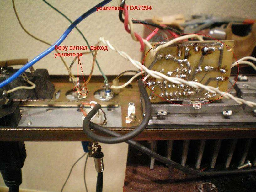

собрал подключил.
играет тихо и с искажениями.
все ли правильно подключено?
наверно надо еще какойто усилитель для канала делать?
    55.8 KB · Просмотры: 133

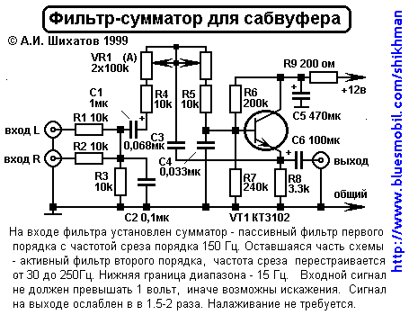

вот схема
    9.2 KB · Просмотры: 222
    10.3 KB · Просмотры: 98
мдаааааа....
подключил его на вход а не на выход. вот и вся проблема была.
