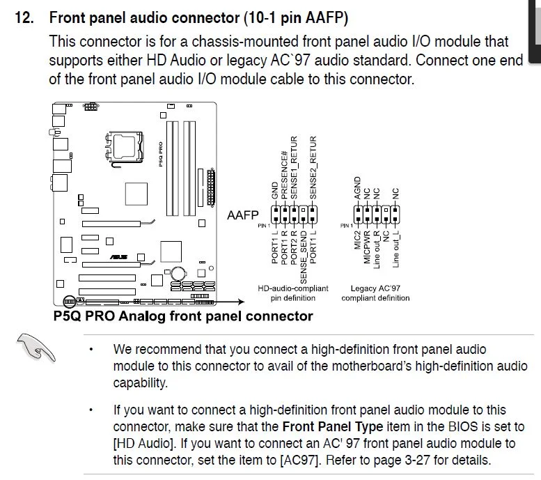

Через боковую стенку (левую) снять, найти и подключить разъемы идущие от передней панели к материнской плате. FRONT_AUDIO. (Подробности в мануале к маме)

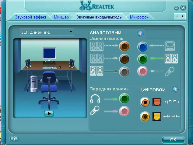

гнезда включаются в настройках драйвера звуковой карты. Должна стоять специальная программа, у меня она выглядит вот так(см. вложение)
Программа может быть и другая, все зависит от модели вашей материнки, так что скажите ее модель:)
А самое главное, разъемы должны быть подключены к материнке, бывает что когда системник собирают просто забывают подключить эти разъемы!:D
