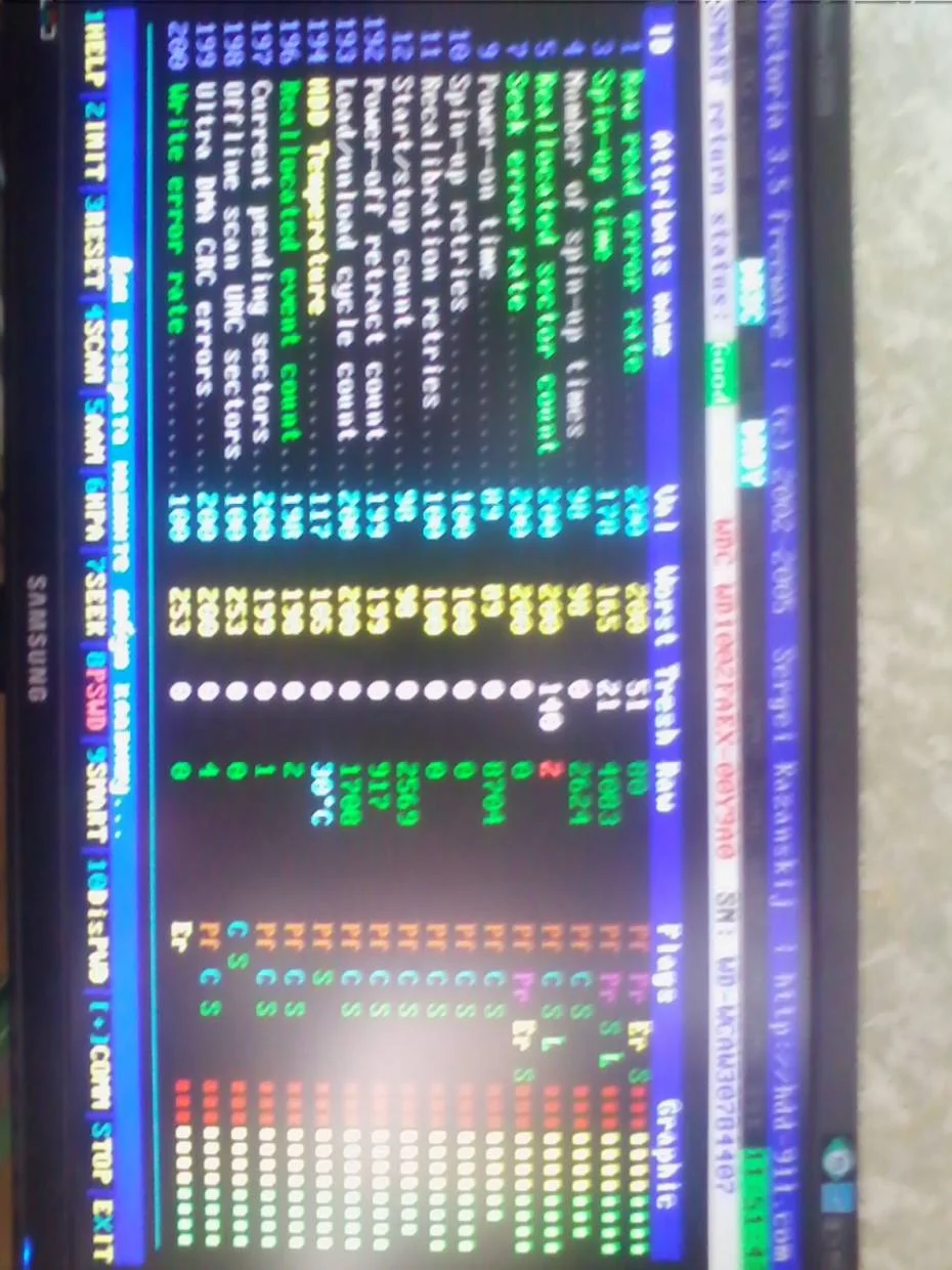

Начал очень сильно тормозить компьютер,по началу я не знал в чем проблема,но потом после нескольких переустановок винды остановилься на восьмерке,запустил диспетчер зачач,зашел во вкладку производительность и заметил что винчестер нагружен до ста процентов (по началу я думал что дело в оперативке).Затем я решил прогнать HDD через викторию,результаты были не очень около 200 оранжевых блоков, 1 красный, а остальные серые с задержкой 50 мс.Думал что нужно купить новый винчестер,но решил еще пару раз прогнать его через викторию,и тут меня насторожили результаты,оказывается при новом прогоне вика выдает разные результаты,на этот раз 7 красных.Теперь ломаю голову в чем дело: в самом винчестере или же в разъемах SATA 3 (2) или в кабелях.Посоветуйте что нужно сменить или же можно что нибудь восстановить?

1 релокейт, последите за 5-ым атрибутом.
7 пендингов (надо лечить - начните с вики 4.47 read + remap, последите за 197-м).
199-ый - 4 ошибки crc, - переткните кабель данных с двух сторон, будут расти - меняйте кабель на хороший 26AWG с защёлками. В диспетчере устройств проверьте режим работы контроллера каналов ide\ata\atapi.
Сейчас тестирую через дос вики.Результаты не удовлетворяющие 0.5% а уже 322 красных(
Так точно кабель пере ткнул т.к. вика с начала не видела винт.Через тема п выяснилось 412 красных.Сейчас делаю erase 256.появилось 12 дефектов что это значит?
Смарт состояние гуд а даны ые не нужны главное проблему устранить.И да дефектов 15(

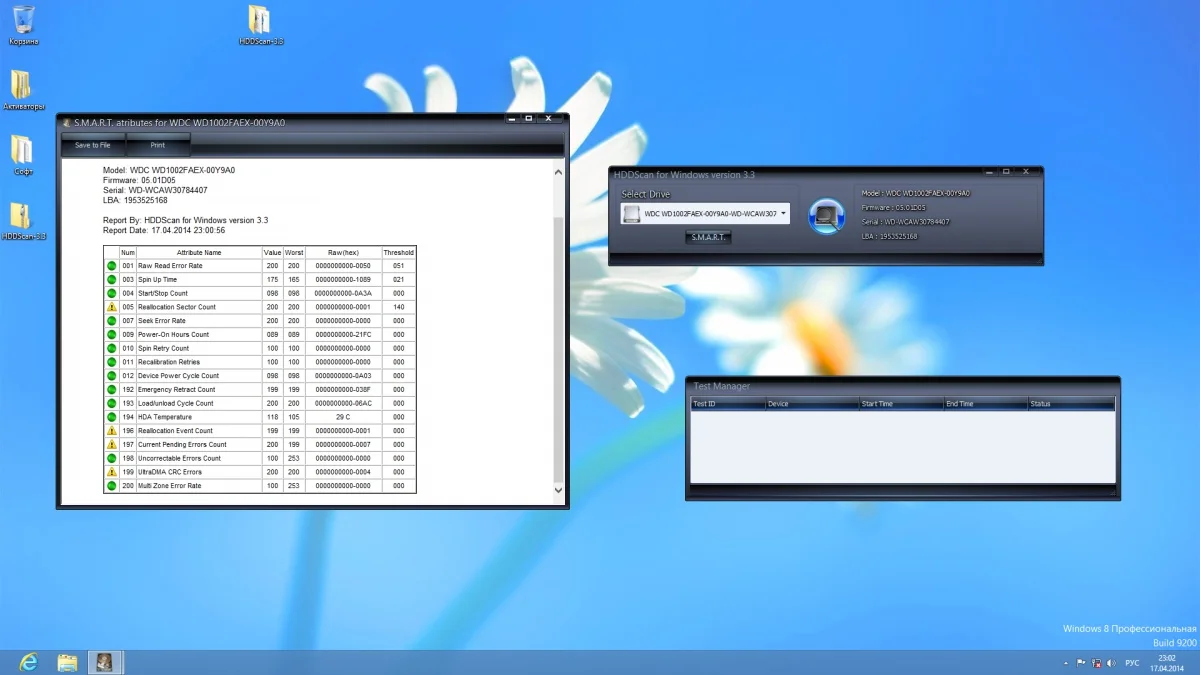

Вот фото смарта

Вот фото смарта
Спасибо.
Отремапил в ещё 1 релокейт, ошибки crc не растут, похоже.
Остался 1 пендинг. Может быть, и фантом. Но полезно почистить у WD контакты платки в гермозону ластиком+спиртом, затем в mhdd затереть весь диск. erase, ввод. Если 1 пендинг останется, не обращайте внимания, но последите за 05.
