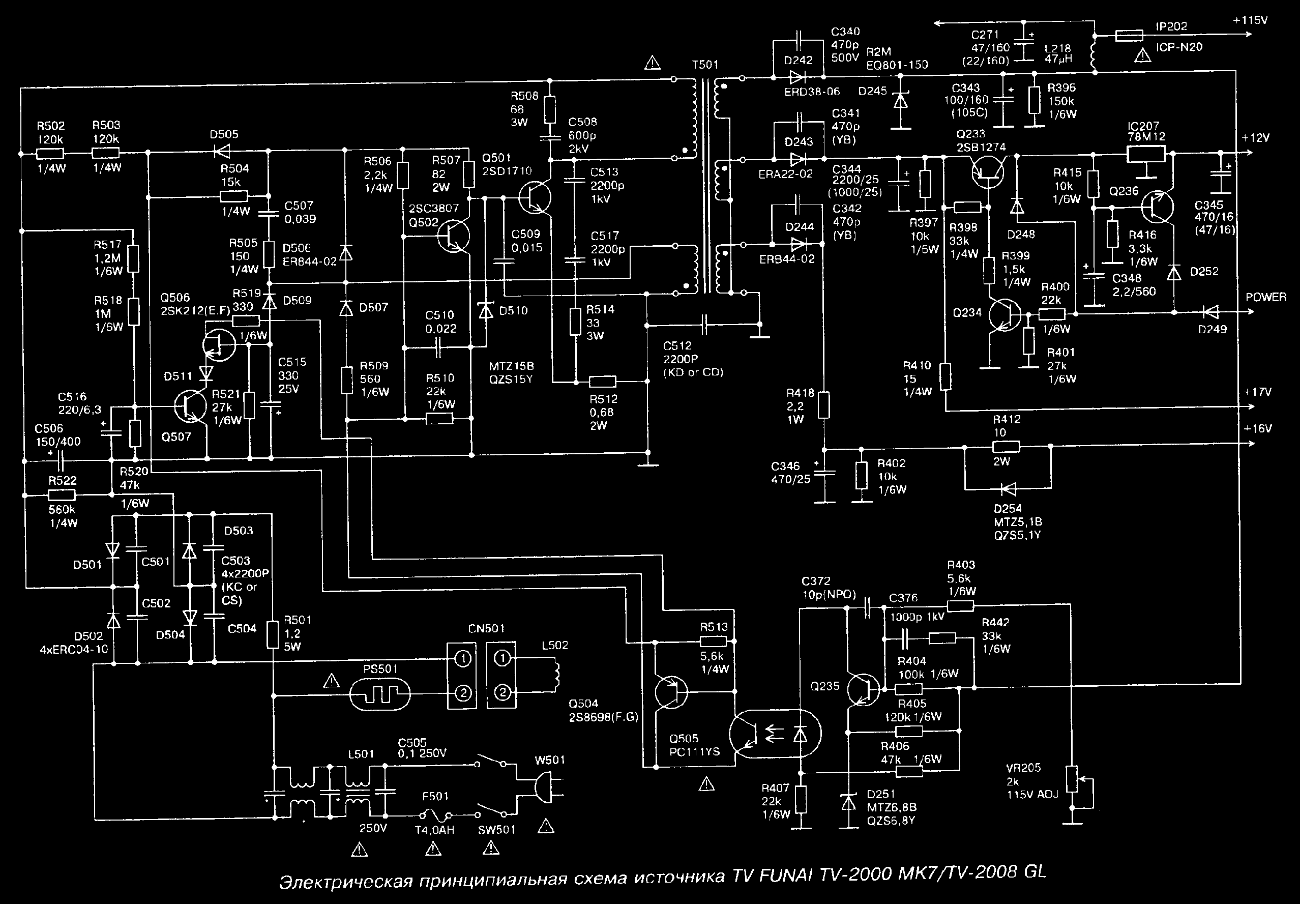

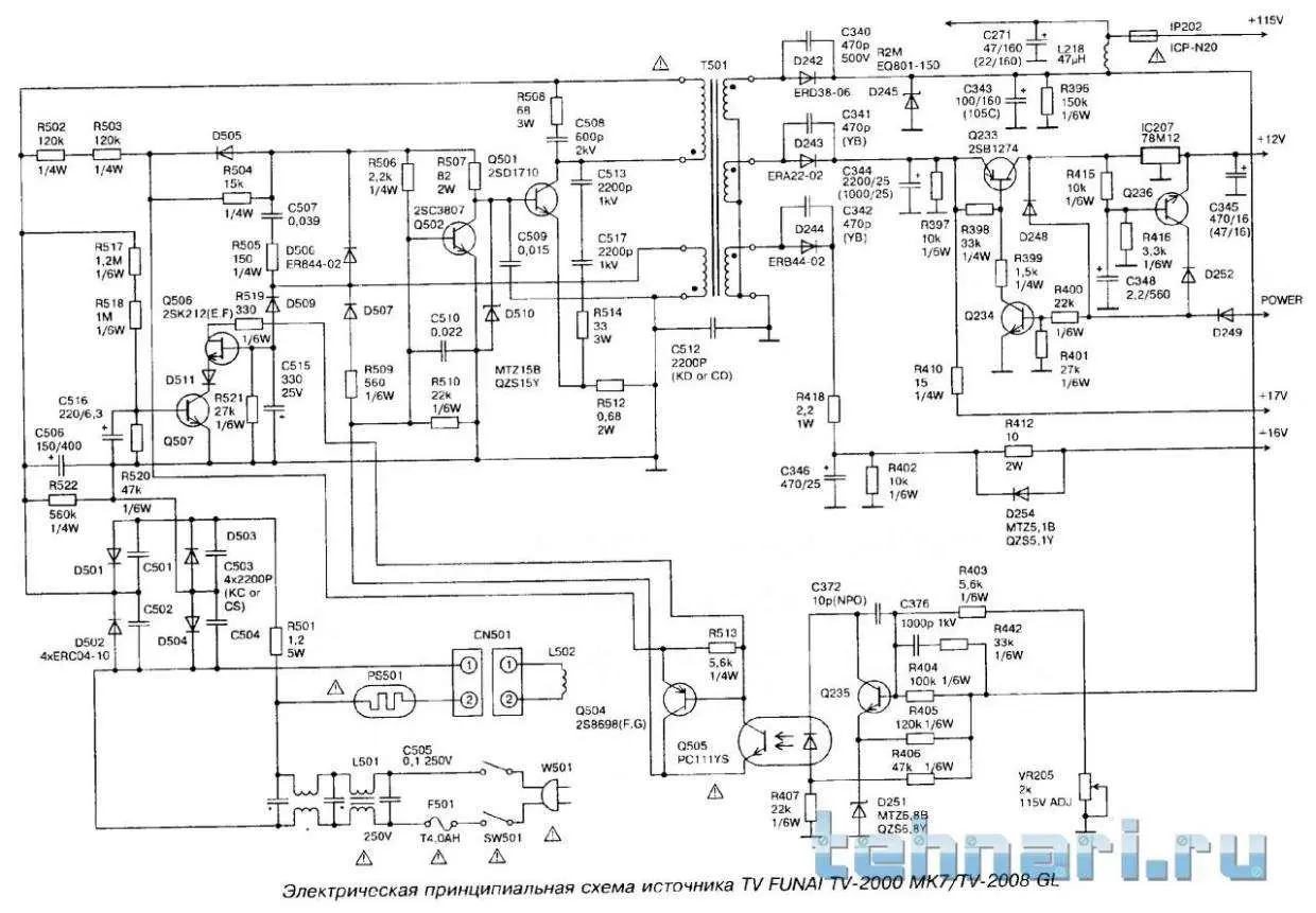

Имеется вот такая схема. Сгорал R501. Было найдено КЗ в транзисторе Q501. Выходом из строя послужил, похоже, высохший С515. Заменены вместе с пробитым Q504 и оптопарой. КЗ ушло, но блок не запускается: напряжение 309В присутствует на коллекторе Q501, на всех других выводах трансформатора отсутствует. Перепроверил почти всё в обвязке - неисправных компонентов больше не нашел.
Мой вопрос: правильно ли я понимаю, что Q501 должен открываться при подаче на его базу некоего напряжения (какого?) и тем самым пускать ток на вторую обмотку трансформатора. Но я никак не пойму. зачем там стоит диод 505 - ведь из-за него ток в сторону базы не идет....
Буду рад ответу, который поможет проследить цепь и понять схему, но если кто прямо скажет, где проблема - буду еще и благодарен.

На всякий случай - преобразовал рисунок к более привычному виду:

Володя, спасибо! Так действительно привычней, а то как в темной комнате с фонариком. Тут ведь имеются такие, кто учится на чужих примерах! Не будем на меня указывать пальцем, гы.
Фунай мк-7 , видимо, совсем древний. Но схема нарисована намного понятней, для чайников типа меня, чем мк-8 и 10.
Спасибо за ответ.
Заказал сразу всё, заменю на новое всё (кроме оптопары - это же и есть оптрон, да?).
Пока детали в пути, объясните пожалуйста, как же ток подойдет к базе 501-го, если там диод 505?.. Я понимаю работу ключевого транзистора именно так, постигал работу ИБП на примере схемы http://davsergej.narod.ru/jpg/ric1.jpg
Так D505 зашунтирован резистором R504. Этого вполне достаточно для запуска.
А уже после запуска основной питатель - нижняя по схеме слева обмотка трансформатора и диод D506.

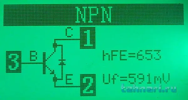

2sk212 - не могу понять, работоспособен ли...
Это полевик, а мой тестер показывает вот такое... Либо он ошибается (такое было раз), либо транз. вышел из строя. Как вы думаете?

И тебя это не насторожило? Как на эмиттере может быть 130в, если он через резистор 0,68Ом сидит на общем проводе? На коллекторе не советую измерять, в рабочем режиме ткнёшь, тестер спалишь. Проверяй цепь плавного старта, демпферную цепь, ПОС.
на эмиттере - тоже уверенные 130в
Как уже сказали выше - у вас оборван или неприпаян низкоомный резистор - датчик тока R512 (на эмиттере не может быть 130В) - замените, но не ставьте проволочный.
Не нагружайте блок питания мощной лампой - 25W вполне хватит. Лампочку по первичке советую поставить не в разрыв коллектор Q501/трансформатор, а конденсатор C506/трансформатор, при этом лампа должна быть мощностью не менее 100-150 W.
Проверьте отсутствие кз по вторичкам, особенно D245.
Советую поступить следующим образом.
Заменить кроме С515 еще и С516. Также внимательно проверьте Q502 (2SC3807), только учтите он с большим коэффициентом усиления, поэтому может звониться не совсем обычно.
Проверьте R507, С509. Что касается многочисленных диодов то советую проверить их все, при этом выпаивайте хотя бы один вывод и проверяйте на утечку в обратном включении.
Главное не торопиться и делать все внимательно. Лучше проверить несколько раз, но быть уверенным. Если есть какие-то подозрения по поводу недорогих деталей, то лучше их заменить.
Кстати вы вместо стабилитрона D510 (15В) зачем-то поставили старый Д814, при этом не написали с какой буквой, а именно буква и определяет напряжение стабилизации. Стеклянный стабилитрон стоит копейки - не экономьте. Д814 имеет большие габариты и металлический корпус - вполне может коротнуть на что-либо поблизости.

Новенький R512 оказался бракованным, заменил. Напряжение на эмиттере исчезло. Стабилитрон на 15в поставил новый, стеклянный. Всё, то пропустил ранее - проверил.
Напряжение на базу Q501 не поступает. Выпаял его, стал проверять напряжение. До пары R502-503 подходит, после нее - 1,2в... Заменил оба резистора на аналоги той же мощности - эффекта нет.
Подскажите, пожалуйста.
P.S.: МаЗаяцъ, если можете - включите, пожалуйста, личные сообщения.
ИБП запускается по цепи R502-R503-R504-R507. При этом для открытия Q501 вполне достаточно 0,7В. Как поживает Q502? В момент выхода из строя Q501 очень велика вероятность что следом пойдет и Q502. А Q502 при работе закрывает Q501.
