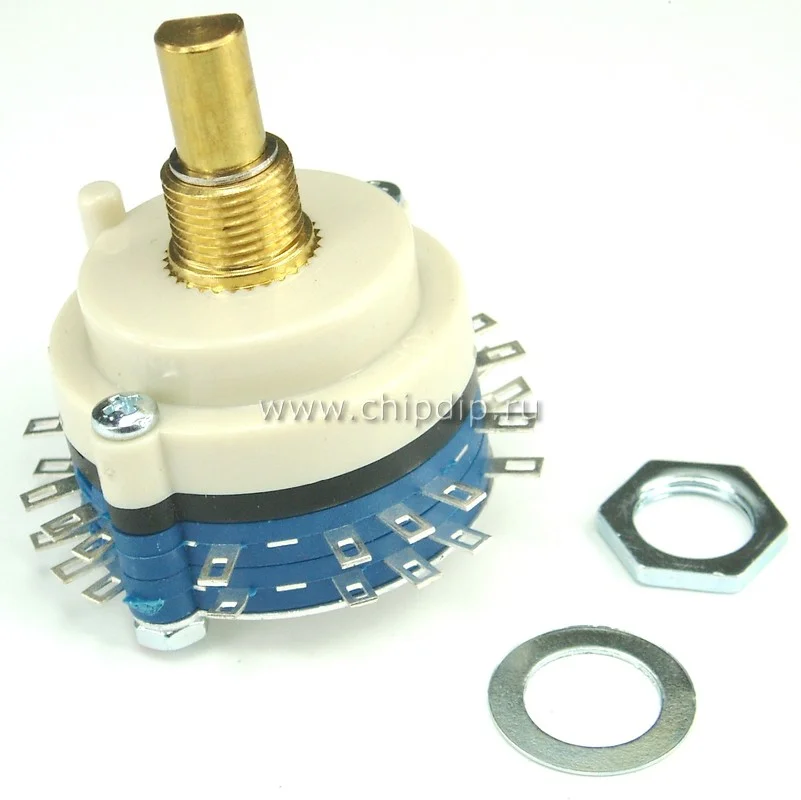

А бп пока оставлю, потом как-то заменю:) а ни у кого нету схемы и печатки селектора входов. Хочу что бы можно было подключить три разных устройства.
лечится коммутацией к примеру реле поставить чтоб при отключении питания колонки махом отрубались запитывать нужно отдельной цепью от транса
Что ни у кого нету схемки селектора на три входных сигналов??? Только если можно на реле и с печаткой:) :) :)
Да вроде еще такие функции и защита выполняет)Или я ошибаюсь...
Что за защита? Мне нужно к усю подключить пк и двд ну может еще что то когда то:)
на *паяльнике* почитай,я уже на память не вспомню где видел
Что за защита? Я хочу к усю подключить пк и двд и может и еще что то:)
Это сайт паяльник?:)
да в личку забросил)
Спасибо, но не то:( там просто защита ас, а нужен селектор:(
Селектор входов?
    36.8 KB · Просмотры: 818
Красава, ВНЗ, а 174кн не судьба?
Всем спасибо:) уже нашел что искал:) тему можно закрыть.
