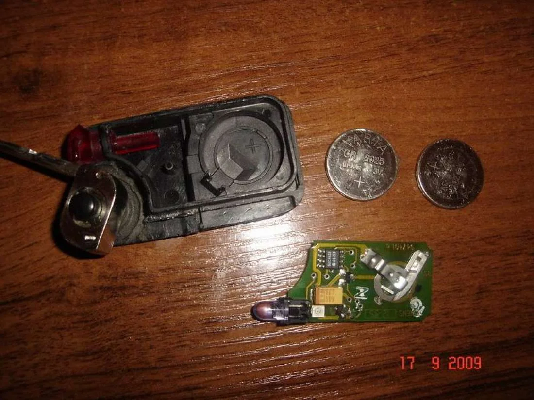

Здрасте. Перестал работать ключ от машины, отнес на диагностику, сказали надо поменять штучку забыл как называется( на фото обведена в красный кружок). Но они не знают ее параметров. Если они будут ее подбирать будет стоить от 1500р.
Подскажите, что это такое и как подобрать параметры? Фото с интернета, если надо сделаю позже снимок лучше.

Это транзистор. Надо прочесть, что там написано и искать в интернете его характеристики. Скорее всего, такие есть на материнских платах.
В этом то и проблема, нет ни какой маркировки.
Тогда сложнее. Отследи куда идёт эмиттер: на плюс или на минус? Так можно определить структуру транзистора.
На минус, на сколько я понимаю.
Значит коллектор идёт на минус светодиода? Тогда это транзистор n-p-n, можно попробовать заменить его на BC848B.
Ссылка не работает. Я думаю, что подойдёт любой маломощный SMD транзистор.
Ну, высокочастотный тут не нужен, главное, чтобы он выдерживал ток светодиода, а это обычно 20-30 миллиампер.
