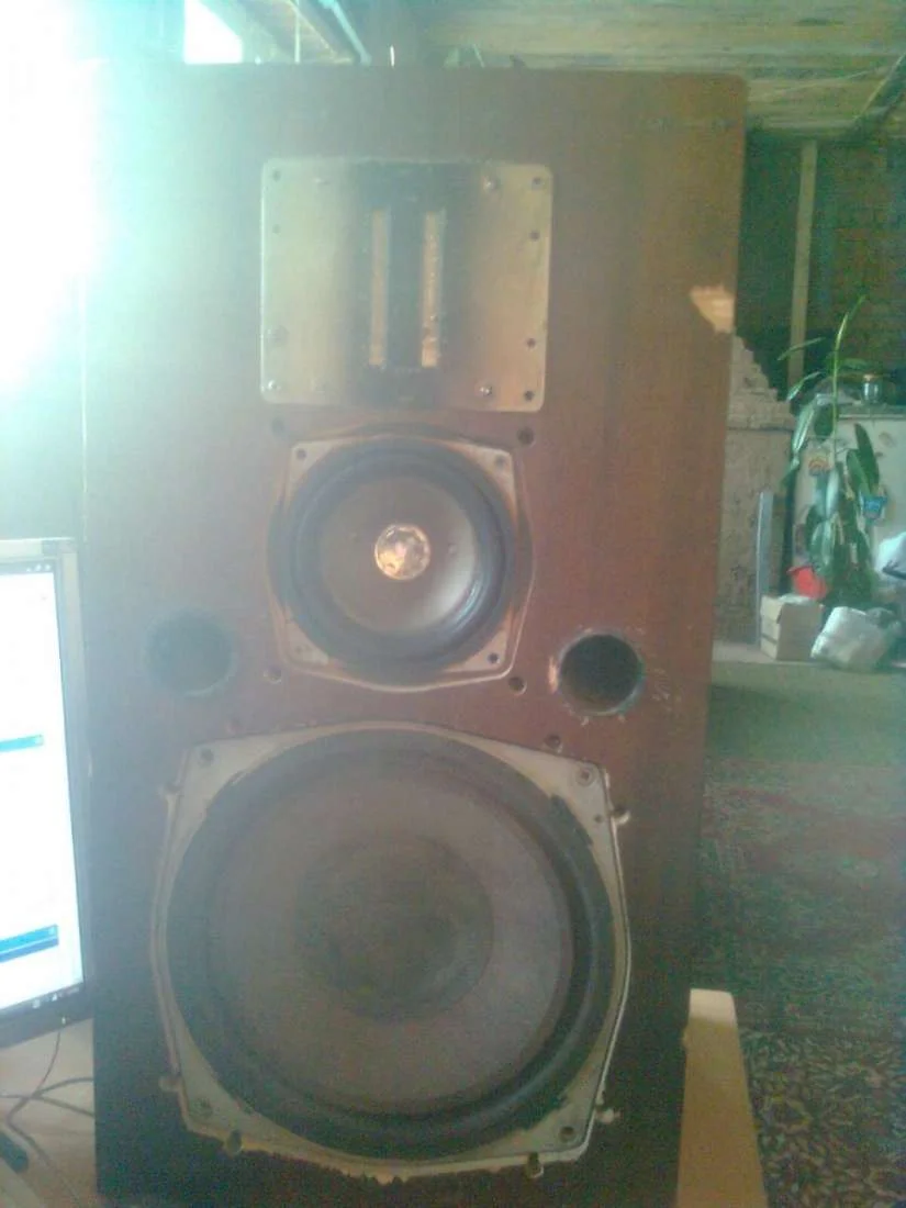

Помогите с колонкой электроника 21АС-033
что можно с ней сделать? так как сама головка уже дала трещину! на дне нашел что то похожее на усилитель 4 разных катушки 6 кондеров. можно ли как то затолкнуть туда головку сааба?
сфотографируй колонку . ато я о такой не слышал. посмотрим что там за трещина может починить можно . а с низу похожее на силитель это пассивный фильтор звуковых частот
как добавить фотки?
разделяет звук по частотам, низкие на большой динамик, высокие на маленький и тд .
вот сама колонка. звените за качество цифровик не нашел

ну дак для чего нужен этот кросовер
Кроссовер – это фильтр, пропускающий сигналы в определенном диапазоне частот
если менять головку то на аналогичную или такую же...
как определить куда зациплять инет обшарил нету нечего 6 выходов 2входа 2 как я понимаю на громкоговоритель а остальные на низкочастотный динамик и 2 на высоко частотный динамик
динамик там на вид или 50 гдн или 75 гдн . это хорошие динамики на них сабвуферы собирают . видно что повреждён колпачок . его нужно отклеить выпрямить промазать эпоксидкой для жёсткости и приклеить обратно .
можно ли этот кроссовер к сабвуферу пассивному зацепить?
нее я не собираюся его восстанавливать так как летом головку пассивную взял на 400ват
ну да там должен быть выход на нч динамик на вход сигнал с усилителя а выход два из 6ти проводов пробуй подключать
головка на нем 50 гдн
а усилитель не слабоват ли для такого динамика? а подключать я писал выход усилителя на вход фильтра а выход ищешь эксперементальным путём осторожно не замкни выход усилителя сгорит микросхема .
слабоват конечно но в скором времени спаяю получше) спасибо большое все получилось методом тыка все работает
огромное спасибо за помощь оборотню и Winner
